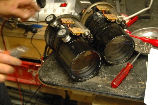

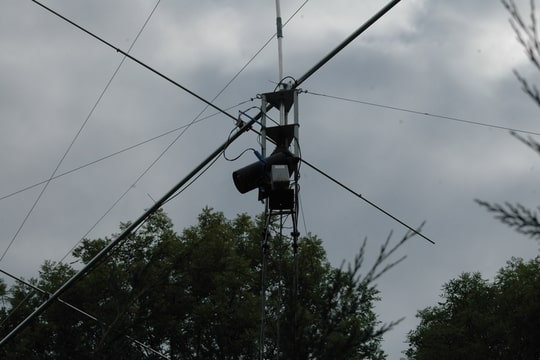

Wij zijn bezig een PTZ camera te maken met een behoorlijke zoomlens erop.
De zoomlens heeft 6 functies en de arm ook 4 dus wilde ik deze gaan aansturen via een k8000 kaart van velleman.
http://www.mijnalbum.nl/Foto-8RLNJMOI.jpg
http://www.mijnalbum.nl/Foto-ZDRFNGIO.jpg
