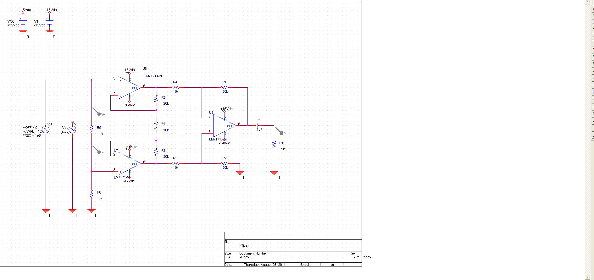

Beste forumleden,
Voor het ontwerp van mijn complexe impedantiemeter gebruik ik een 1 Ohm weerstand om hierover een spanning te meten in evenredigheid met de stroom. De impedantie die te meten is is gegrond, dwz dat het een high-side current measurement is. Dus dat de common-mode spanningen hoog zijn. Maximaal 24Vpp 10MHz.
Nu wou ik de LM7171 hiervoor gebruiken omdat deze die hoge spanningen aankan. (Alternatieve voorstellen zijn altijd welkom)
http://www.national.com/pf/LM/LM7171.html#Overview
Zoals je ziet wordt er op die pagina al direct een schematje gegeven.
Omdat de stromen klein zijn 1mA => 150mA zou ik graag hebben dat de instrumentatie versterker ook nog een G=10 had.

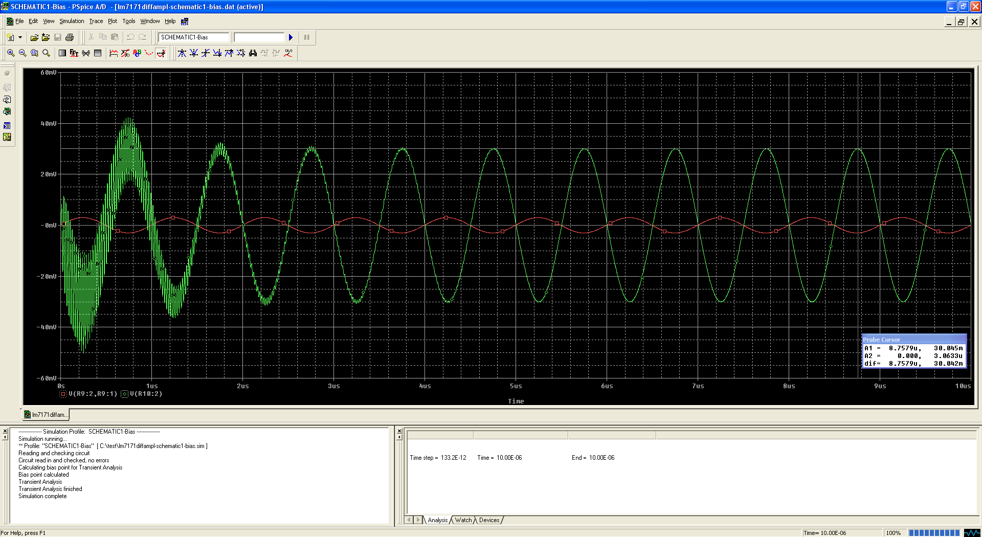

Ik had het schema in spice gesimuleerd met de componentwaarden zoals aangegeven (510 Ohm en 1KOhm) en dan krijg ik op 10MHz meer versterking als verwacht(3).
Nu heb ik zelf wat met de componentwaardes gespeeld(klikbaar):
http://www.uploadarchief.net/files/download/resized/simulatieschema.png
en nu bekom ik volgend resultaat(klikbaar):
http://www.uploadarchief.net/files/download/resized/simulatieresult.png
Zoals je ziet is de grafiek links allesbehalve netjes.
Ik maak me zorgen over de stabiliteit van deze schakeling.
Wat doe ik verkeerd? En waarom hebben die lagere weerstandswaarden invloed op de versterking? Zijn er alternatieven om dit te doen?

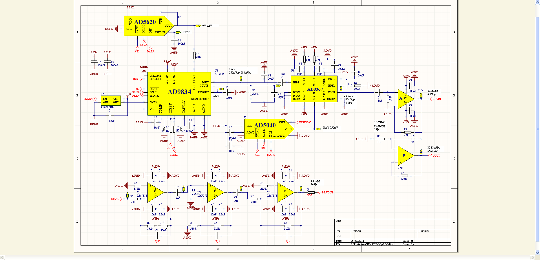

@rbeckers, ik vind jou voorstel ook wel interessant. Het is misschien inderdaad makkelijker om het zo te doen. Het scheel in elk geval een pak componenten. Door gebrek aan marktkennis wist ik niet eens dat zoiets bestond. Echter vraag me ik me dan wel af hoe ik een sweepable stroombron van pakweg 1-10MHz moet maken die een regelbare stroom van 1-100mA kan leveren. Nu werkte ik met volgende principe voor de spanning:
http://www.uploadarchief.net/files/download/schemadds.png
Hoe zou je die stroombron dan aanpakken? Misschien kan ik zelfs mijn AD9837 en die AD8367 behouden maar dan een soort van transconductantie versterker verzinnen?

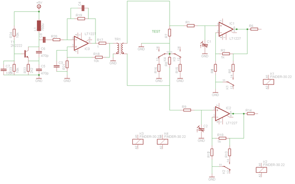

http://www.uploadarchief.net/files/download/fase.png
Dit is nog GEEN uitgewerkt schema.
Zonder trafo gaat het ook maar bij 10MHz is dit gemakkelijker.
Eventueel een buffer tussen oscillator en stroombron.
Frekwentie kan aangepast worden door C's (470pF) en L te veranderen.
Kan je er wat extra uitleg bij geven? Ik neem aan dat het linkse de oscillator is? Wat ik miscchien ook niet vermeld heb is dat de meting over het frequentiespectrum moet gebeuren zonder dat er steeds iemand aan den trimmer hoeft te draaien ;)
Wat is de functie van de relais? De rechtse 2 opamps dienen om er een differentieële spanning van te maken?

Links is een Colpitts oscillator op ong. 10MHz.
Tussen welke grenzen moet de frekwentie ingesteld kunnen worden?
Continu of in stappen?
Als het meer dan een oktaaf (dubbele frekwentie) moet zijn, bijv. van 1MHz tot 10MHz, dan wordt het oscillator deel eeen stuk lastiger.
(bijv. 100MHz oscillator, VCO 101-110MHz en een mixer)
De twee rechtse opamps zijn buffers en versterkers. Uitgangen gaan via C's, en beveilingsdiodes!, naar de AD8302.
Mbv de relais kan de versterking, en dus het meetbereik, gekozen worden.
De frequentie moet inderdaad 1-10MHz halen. Waar bevind zich nu de impedantie? R7? Dan is het toch niet echt stroomgestuurd? Wat is de functie van de relais in het midden? R15 en R16 lijken mij nutteloos? Ze hangen met 2 zijden aan GND ?

Aangezien de trafo met een stroom wordt aangestuurd, wordt R7 (testobject) ook met een stroom aangestuurd.
Trafo's transformeren zowel spanning als stroom.
R15 en R16 dienen ook voor het meetbereik te kiezen.
R7 moet veel groter zijn dan R8//R15//R16.
Relais K3 en K4 schakelen R15 en R16.
Dat wordt dus een wat lastiger oscilliator gedeelte. ;)
R8 R15 en R16 zijn dus de shunts, dan denk ik toch dat het aftakpunt perongeluk verkeerd staat en dus onder R8 moet staan.
Als ik het goed heb dan is de stroom door R7 en de stroom door R8 // R15 // R16 in 180° fase verschoven? Omdat de GND daar in het midden ligt? Verder moet dan R1 veel groter zijn dan R7 en R9 veel groter zijn dan R8//R15//R16
De input offset stroom van de opamp gaat dan wel onttrokken worden van je tessttroom, maar dat is aan beide zeide gelijk , dus dat valt weg? Verder is de stroombron hier ook niet regelbaar uitgevoerd. Dit is wel belangrijk want mijn te meten impedantie mag maximaal 150mW dissiperen.
rbeckers
Aftakpunt staat inderdaad fout.
De versterking van de stroombron kan bijv. geregeld worden door de weerstanden bij die stroombron regelbaar te maken of door het oscillator signaal te varieren.
Opamps hebben zo een impedantie groter dan 10MΩ // een paar pF.
DC offset stroom is niet van belang.
