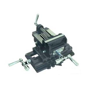

In een geval van nood een maand of twee geleden heb ik een vergelijkbaar probleem gehad, ik moest PVC bewerken.
Niet gehinderd door enige kennis van zaken, kocht ik een goedkoop XY tafeltje zoals dit
http://www.cartertools.com/kbcrossslideimages/x-y%20vise.jpg
Vervolgens bankschroefde ik het op mijn Chinees kolomboormachientje
http://www.harborfreight.com/media/catalog/product/cache/1/small_image/175x/9df78eab33525d08d6e5fb8d27136e95/i/m/image_11320.jpg
Waarin ik een freesje zoals dit gebruikte
http://fab.cba.mit.edu/classes/MIT/961.09/people/jonathan/img/4flute-endmill.jpg
En door heel erg langzaam door het materiaal te bewegen (ik wou de lagers van mijn kolomboormachientje niet onmiddellijk naar de haaien helpen) kreeg ik een perfect eindresultaat.
Maar ik weet echt helemaal niks van materiaalbewerking - ik had gewoon wat bij mekaargegoogled en mijn noodgeval was opgelost. Dus neem dit advies voor wat het waard is.
