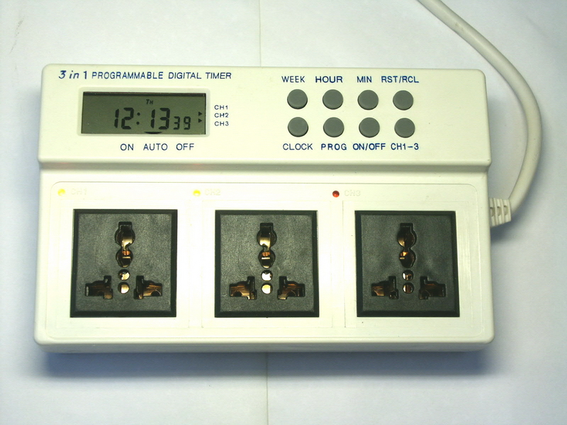

Dit gezegd zijnde, een aantal maanden geleden heb ik bij Aldi drie identieke schakelklokken (merk: Masterclear) gekocht (afgeprijsd aan 2.99€/stuk i.p.v. 4.99€ vermits laatste exemplaren) voor mijn aquarium.
De bedoeling was drie ongeveer even preciese (of onprecieze) schakelklokken te bezitten voor de sturing/schakeling van de dimmermodules voor de dimbare LEDverlichting en TL-verlichting waarvan de schakeltijdstippen gesynchroniseerd en afhankelijk van elkaar moeten verlopen.
Dat was ijdele hoop, na een week was er al ettelijke minuten tijdsverschil tussen de drie klokken, na een maand was dat opgelopen tot meer dan 10 minuten tussen de snelste en de traagste schakelklok.
Vermits ik al een identieke vierde schakelklok van een paar jaar oud bezat (oorsprong ondertussen onbekend) heb ik ze uit pure nieuwsgierigheid alle vier eens opengegooid.
De klokmodule (een merkloos PCB'tje met LCD display, klaviertje en 'blob'IC) was in de 4 gevallen identiek en verbonden via een 5-aderig flatcabeltje met de voeding/schakelprint (die wel iets verschillend was tussen 'oud' en 'nieuw' model).
Het opvallendste was een 'QC' labeltje binnen elke schakelklok met een schaalverdeling van -5 tot +5 waarvan één waarde handmatig aangevinkt was (in mijn geval allemaal -4 of -5 of +4 of +5).
Dit veronderstelt duidelijk dat de originele (Chinese) fabrikant van de schakelklokken op elke klokmodule een finale eindtest uitvoert en de schakelklokken vervolgens sorteert volgens absolute tijdsprecisie.
Nu verwacht ik zeker niet van een supergoedkoop Aldiproduct dat de schakelklokken uit categorie '0' (kleinste tijdsafwijking) komen maar ik kan best aannemen dat hetzelfde merk/model schakelklok ergens anders aan een veel duurdere prijs maar met een kleinere tijdsafwijking verkocht wordt.
PS: Mijn probleem van onderling tijdsverloop tussen de drie schakelklokken is ondertussen opgelost: Ik heb voor 16$ een 3-kanaals schakelklok in China gekocht.
De klok is absoluut gezien nog steeds even onnauwkeurig maar vermits de 3 kanalen gestuurd worden door dezelfde klokmodule zijn ze onderling steeds perfect gesynchroniseerd.
