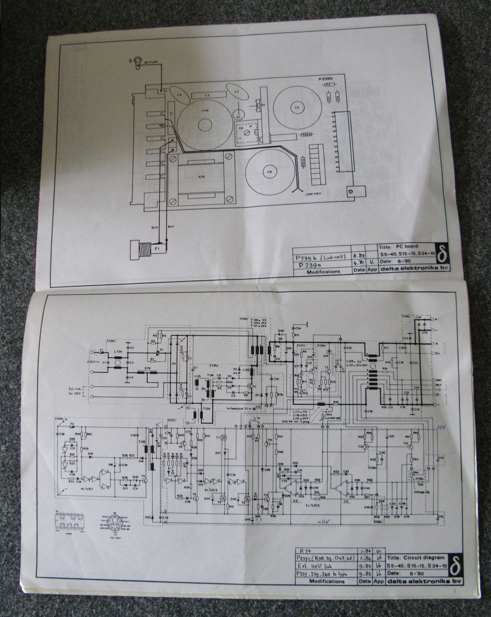

Ik heb nog een dhz setje liggen. Incluus de originele delta manual

Afhankelijk van het ontwerp zou dat misschien best kunnen; ik heb het vaker gedaan (bij DC/DC converters om de uitgang electronisch regelbaar te maken). Het verbaast me een beetje dat er eigenlijk helemaal niets inhoudelijk is gezegd hier. Maak die voeding eens open, en schiet wat foto's van de binnenkant. Geef ook de nummers van IC's die je ziet zitten, en hoe die potmeter voor de fijnafstemming in het circuit zit, als je dat kunt vinden.
Misschien kun je de spanning wel regelbaar maken, maar een instelbare stroombegrenzing zal wel lastig worden, denk ik.
