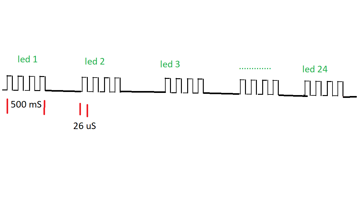

wat ik op dit moment wil is eigenlijk heel simpel:
- 24 leds die 1 voor 1 aan gaan (als een looplicht)
- ze zijn nu voor c.a. 500 mS hoog (word later 4 mS)
- de tijd dat ze hoog zijn moet worden op gedeeld in een freq van 38 kHz (26 uS)
Wat is dat signaal? Wordt dat verstuurd via een IR diode naar 24 ontvangers?
dat word verstuurd van 1 IR diode naar 1 IR ontvanger
IR diode........IR ontvanger
1---------------> 1
2---------------> 2
3---------------> 3
4---------------> 4
23-------------> 23
24-------------> 24
Als een led aan moet, stuur je een 500mS burst. Maar wat stuur je als de led uit moet?
gewoon een "0"
mijn plaatje is een beetje vertekend (en daarmee mischien verwarrend)
de "laag tijd" tussen de burst-en is veel korter dan getekend, zoals getekend zit er een "dode" tijd tussen de led's. maar dat is niet zo, ze gaan na genoeg zonder "dode tijd" na elkaar.
ik heb ook maar 4 pulsen in 1 burst getekend, maar dat zijn er natuurlijk ruim 19000. (500mS / 26uS)
[Bericht gewijzigd door trix op (16%)]
Je zult toch iets van synchronisatie moeten hebben, bijv. een 'leader' burst...
(als je gewoon niks stuurt bij led uit, wat doe je dan als led 1 uit moet?)
o....op die manier, had ik zo snel niet begrepen,...mijn fout.

Ik "zie" nog altijd niet wat je wilt doen, een variabele maken die met 38kHz aan of uit gaat zegt mij niks.
Werken met een TSOP is volgens mij nog altijd een "timing" aangelegenheid, tenzij je een latch schakeling maakt, IR signaal = aan en nogmaals een IR signaal = af.

die variabele is de: khz_train
die kan ik dan met een masker op de uitgangs poort leggen (8 bits)
precies zoals in het door jou ge-quote stukje. wat overigens nog niet is getest, omdat ik daar die khz_train op 38 kHz moet kunnen laten toggelen.
stel je voor dat dat lukt, dan zie je in dat ge-quote stukje toch een looplicht die voldoet aan het eerder door mij geposte plaatje.
maar ik had net een ingeving, die ik morgen ga testen, ik laat nog wel weten of het gelukt is.
