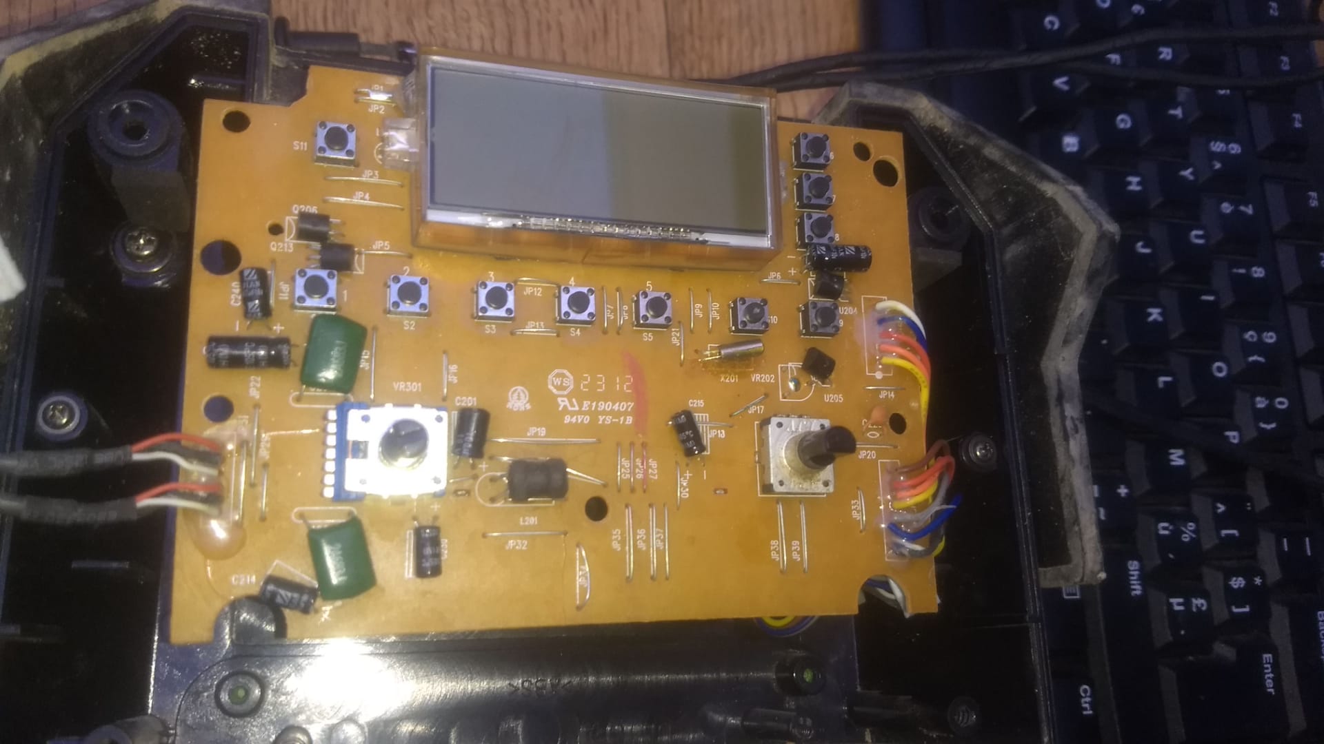

Ik heb een Hitachi werfradio UR18 DSL die op maximum volume amper hoorbaar is.
Voeding is 17V DC gemeten, 18V staat op de behuizing
De twee boxen geven 7 Ohm aan op de meter, de stempel zegt 8 Ohm.
De printplaten zien er ok uit, geen doorgebrande componenten.
Nu is het zeker 15 jaar geleden dat ik nog een soldeerbout in mijn handen heb gehad, kan iemand mij begeleiden in de reparatie van dit toestel?

Kan iemand die gele smurrie in de eerste foto verklaren? Lijkt als een soort lijm (purschuim?) om de gewikkelde spoeltjes die ik erin zie zitten bij elkaar te houden, maar mijn ogen zijn notoir slecht (maak nogal eens fouten met foto's interpreteren hier op de site), dus sta open voor alternatieve uitleg...

Heeft de radio een AUX ingang? Indien ja, kun je eens proberen wat het volume doet als je je laptop/telefoon aansluit en deze op maximaal volume zet? Kun je de werfradio dan wel hard zetten?
Op de 4e foto (met het LCD display) zie ik twee afgeschermde audiokabeltjes linksonder (rood, zwart, wit) richting de volume potmeter waar lopen deze naartoe??

Is er inderdaad maar 1 printplaat, geel aan de ene, groen aan de andere kant?
Van de gele krijg ik de indruk dat het "FM ontvanger" is.
Van de probleemomschrijving vermoed ik dat er een "versterker" unit uitgevallen is. Soms kan dit zodanig gebeuren dat het onversterkte signaal er nog uit komt.... Ik zie nog niet duidelijk waar de versterker zit...
IK ga mee met REW. Ik denk ook dat er een (deel van een) versterker niet meer mee werkt. Beide (links en rechts) kanalen zijn zacht maar klinken wel goed. Geen kraken bij het regelen van het volume. Dan moet er iets gemeenschappelijks uitgevallen zijn. Ik denk aan een voedingspanning van een (voor) versterker of zo.
Ik zou beginnen met meten of alle voedingspanningen er zijn en de de juiste waarde en geen extreme rimpel hebben.
ik zou die 9poter aan die koelplaat eens bekijken.

De koptelefoon speelt loeihard en helder. Dus toch de boxen?
Als de koptelefoon het wel goed doet, en de luidsprekers niet, dan zie ik het probleem tussen de koptelefoonaansluiting en de luidsprekeraansluiting. Een slechte soldering lijkt me dan waarschijnlijker. Zoals gezegd zou het ongebruikelijk zijn dat luidsprekers door een defect stiller klinken maar wel correct. Defecte luidsprekers maken ofwel geen geluid meer ofwel gruwelijk vervormd doordat er iets mechanisch vastgelopen is.

De koptelefoon uitgang is meestal gewoon een uitgang die net voor de eindversterker wordt afgesplitst.
Een (relatief) "groot-zwart-blok" wat op een koelblok zit, dat lijkt me de meest waarschijnlijke kandidaat voor "eindversterker" zijn.
Nu kunnen er twee dingen aan de hand zijn: Hij kan kapot zijn of zijn "omgeving" is niet goed. En dan hebben we het bijvoorbeeld over: "zijn voeding". (al genoemd door iemand anders).
Dus vandaar dat gesuggereerd werd om de pinout op te proberen te zoeken zodat je die voeding kan controleren.
Zo snel is de enige 9 pins TO-220 versterker de YD1028. Tenminste wat ik kan vinden. (EDIT nog een L4950TA gevonden)
Maar best kans dat het iets anders is, maar mochten de lettertjes moeilijk te lezen zijn, kun je kijken of het daar op lijkt. Op de foto kan ik niets van letters zien, hopelijk door stof?

Nee, het is niet de "hoofdvoeding". De theorie is dan dat de soldering van de voedingspin van het versterkerding losgetrild is.
[Bericht gewijzigd door maartenbakker op (99%)]
Ik heb even gegoogled. Ook ik vond de YD1028.
Als dat hem is dan vind je een condensator die aan pin4 zit en 1 aan pin 6. De andere kant van de condensator moet dan naar de luidspreker gaan. Check die condensator: Wat staat er op, wat meet je kwa capaciteit (Als je de luidsperker loshaalt kan dat in-circuit!
Zet de boel aan, en meet de spanning op pin 7. Die heet "VCC", als daar geen 12V o.i.d. staat dan snappen we waarom dat ding het niet doet....
En ik gok toch op de speaker zelf:
