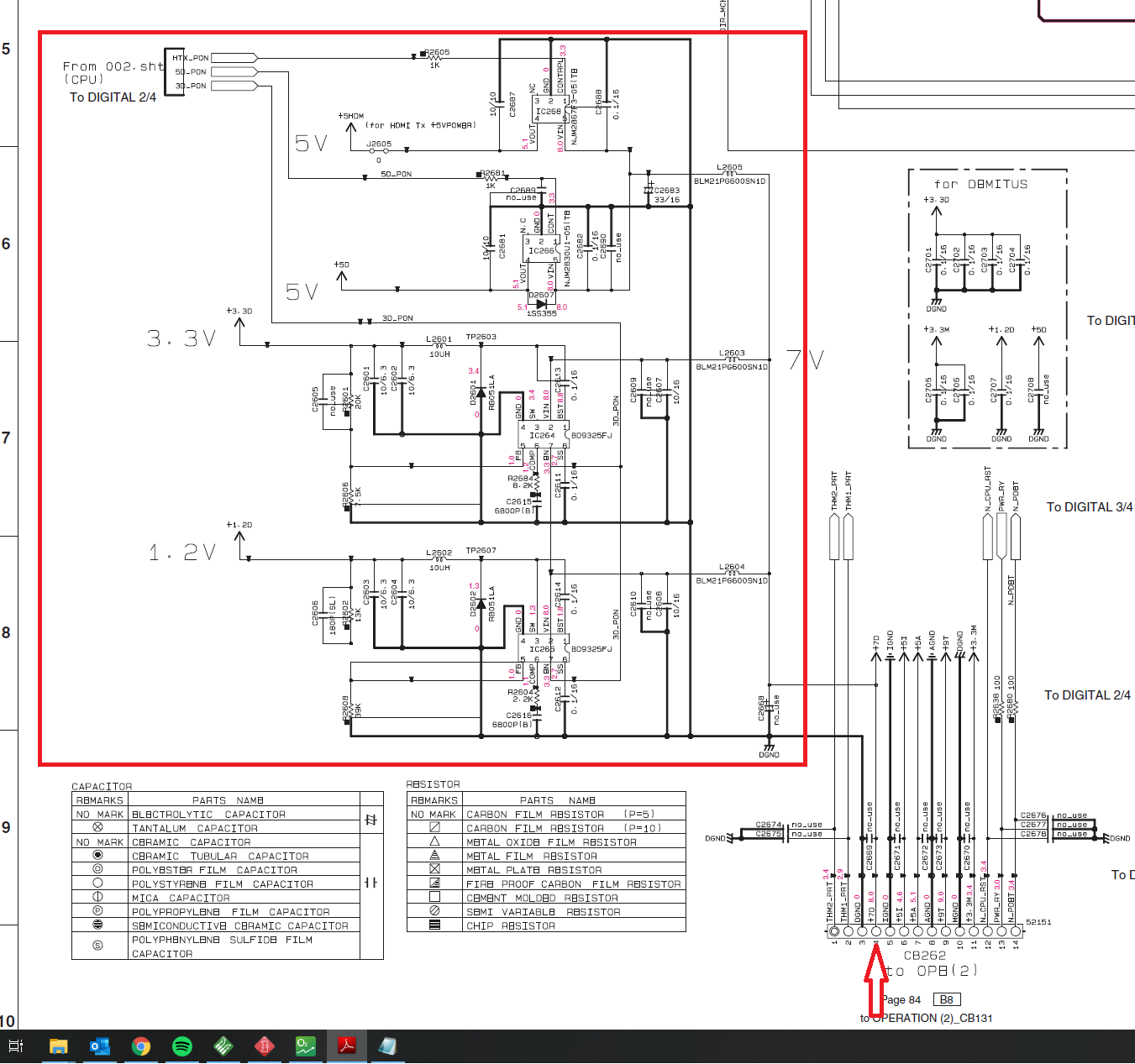

Yamaha RX-V367, speelt reeds +/- 12 jaar probleemloos tot een paar maanden geleden. Als de Source naar HDMI gaat en er is een apparaat aangesloten dat ook aanstaat gaat de receiver meteen uit. Zet de receiver weer aan, klik klik.. ennn meteen daarna weer uit.. Nu doet de receiver het niet altijd NIET, dus héél vaak doet deze het wel gewoon normaal. Heb zelf geen verschil kunnen ontdekken met voorverwarmde receiver. Daarnaast is ook de VFD niet constant kwa lichtopbrengst, de pixels. Ongerelateerd wellicht.
Opengemaakt en er staat 1 condensator bol C1320, deze buffert +7V D en hier vanuit 1.2D , 3.3D en 5.0D gemaakt. Het schema volgend wordt alles wat ook maar iets met digitaal te maken heeft hieruit gevoed. Dit is een 10000 uf / 16 ElCo ( Jamicon SK P85gr ? ), meten was er nog +/-2800 uf over ( uitgesoldeerd ).
Ik vermoed dat dit de boosdoener is, en de vraag is of het zinvol is om nog meer na te kijken / meten ? Ene kant denk ik gewoon dat de plaatsing van deze ElCo een beetje ongelukkig is geweest tegen de gelijkrichter aan. De receiver heeft altijd in een gesloten kast gestaan, maar wel geforceerd geventileerd..

Gewoon die elco vervangen door een goede. En als hij daar warm wordt neem je gewoon een 105C type.
eerst deze elco maar eens vervangen, als het probleem dan is opgelost zo laten. Het zal niet het eerste toestel zijn dat door achteruitrepareren, recappen, foute onderdelen etc rijp wordt voor de kliko
Ik zou op deze warme plaats wel een 105 graden of een longlife type zetten, in dezelfde opstelling gaat die dan toch langer mee.

Ik heb een 367 met exact dezelfde klacht, zie nu ook dat dezelfde C bij mij bol staat. Had eigenlijk het toestel al afgeschreven want na veel googelen heb ik ontdekt dat het HDMI board vaak defect is (zeer gevoelig voor statische elektriciteit en/of HDMI stekers erin/eruit terwijl apparaten zijn aangeschakeld. Boards niet te krijgen en als ik er al 1 vond boven de €100, niet de moeite dus. Maar de C onderzoeken/vervangen is nog wel te doen. @Diebobo: heb je de C inmiddels al vervangen en zo ja, wat was het resultaat? Groet...
diebobo
Ik heb de Elco tijdelijk vervangen door een primitieve verzameling van wat ik nog had liggen om tot de 10000 te komen en tot nu toe geen klachten. Bij mij deed ie t vaak goed en soms dus de klachten. Zit er denk ik nu 2 weken zo in en geen problemen meer gehad.. Geef het nog 2 weken en dan bestel ik de juiste Elco.

@Diebobo, ok bedankt, heb de C nu ook besteld, kijken wat het bij mij oplevert, ik laat het weten als de C erin zit. V.w.b. het display: staat dat op minimum dimmen in het prog menu?
Mogge, kreeg de C gister binnen en meteen gemonteerd en jawel: probleem dat toestel uitschakelt zodra HDMI aangesloten wordt is opgelost, toestel werkt weer prima. Display lijkt ook een tikje helderder, @Diebobo, stond bij jou dimmen op minimum?

Op 14 maart 2021 07:27:01 schreef rupsenkind:
Kijk dat is goed nieuws !.. Heb even gekeken voor het dimmen. Deze staat op 0, en dat is het maximum niveau. Bij mij heeft het niets zichtbaars opgeleverd, maar dat maakt niet uit. Staat toch in een gesloten kast.
