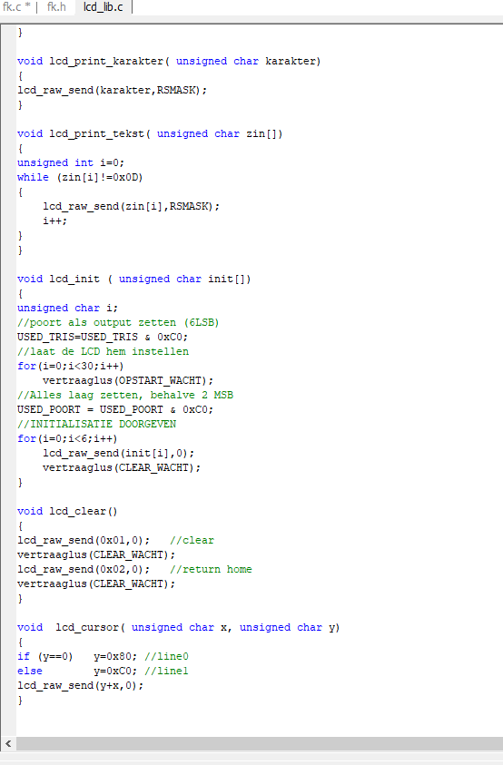

hoi, ik heb een vraag ik ben bezig met een werkje waar ik dus een variabele teller op een LCD moet laten verschijnen. het programma dat ik heb is volledig juist al maar ik kan alleen woorden en letters laten verschijnen en niet een variabele. weet iemand hoe dat kan ?
teller moet de variabele zijn.
Is de functie lcd_print_tekst reeds beschikbaar, of is dat vooralsnog een wensdroom?
Zonee, maak die dan, dat is niet al te moeilijk als lcd_print_karakter wel beschikbaar is.
Zoja:
1/ gebruik dan die functie om in één keer "#pulsen" weer te geven, dat is heel wat leesbaarder dan wat er nu staat
2/ declareer/definieer een array van characters (wat men in andere talen een string noemt), vul deze in met sprintf(teller), en geef weer met lcd_print_tekst
dit is het programma dat ik gebruik ook van het internet gehaald en het werkt voor woorden te weergeven maar variabelen lukt niet

Als je wel wel een string kunt printen, dan zou dit ook moeten werken:
code:
#include <stdio.h> // voor de sprintf functie
int teller = 12345;
char buf[64];
sprintf( buf, "%d\r", teller );
lcd_print_tekst(buf);

Ik vind die lcd_print_tekst wel heel krakkemikkig in elkaar zitten. Als je daar serieus mee verder wilt gaan dan zou ik in ieder geval deze code:
code:
while( zin[i] != 0x0d )
Aanpassen zodat ook bij het einde van de tekenreeks wordt gestopt met printen, zo dus:
code:
while( zin[i] && zin[i] != 0x0d )
Het einde van een tekenreeks wordt toch aangegeven door 0x0 en door nix anders? Het hangt inderdaad allemaal met haken en ogen aanelkaar.

Klopt, maar heb je gezien dat in de lcd_print_tekst functie van de TS niet wordt gecontroleerd of 0x00 is bereikt. Dus bij een tekst zonder 0x0D gaat het printen oneindig door en hangt de uC zich op.
Ik denk dat het de bedoeling van de TS was om teller steeds aan het begin van de regel te printen. Maar de \r wordt helemaal niet geprint, zodra dat teken wordt gezien stopt het printen. De volgende tellerstand wordt dan toch gewoon er achter geprint en de \r genegeerd.
TS kan maar beter een andere lcd library zoeken.
Helemaal akkoord - wat nu voorligt is amateuristisch geklieder.

ik heb een nieuwe vraag, ik ben met de pulsenteller en alles wat ik nu heb een programma aan het maken voor het aantal km per uur te berekenen. heeft er iemand hier een website voor waar ze het al eens gemaakt hebben?
weet er iemand welk je moet gebruiken zodat mijn waarden worden afgerond op 1 cijfer na de komma ?
ik gebruik nu '%d' in mijn sprintf functie
kan iemand mij helpen hierin ?
ik had ook al eens %2.2f gebruikt dat iemand aanrade maar zou niet weten hoe het werkt
je moet .1 gebruiken om 1 cijfer achter de komma te krijgen.
code:
char buf[32];
sprintf (buf, "%5.1f", 3.1415926);
// buf = "  3.1"
De 5 is de totale ruimte, de .1 geeft aan dat er 1 cijfer achter de komma komt.
