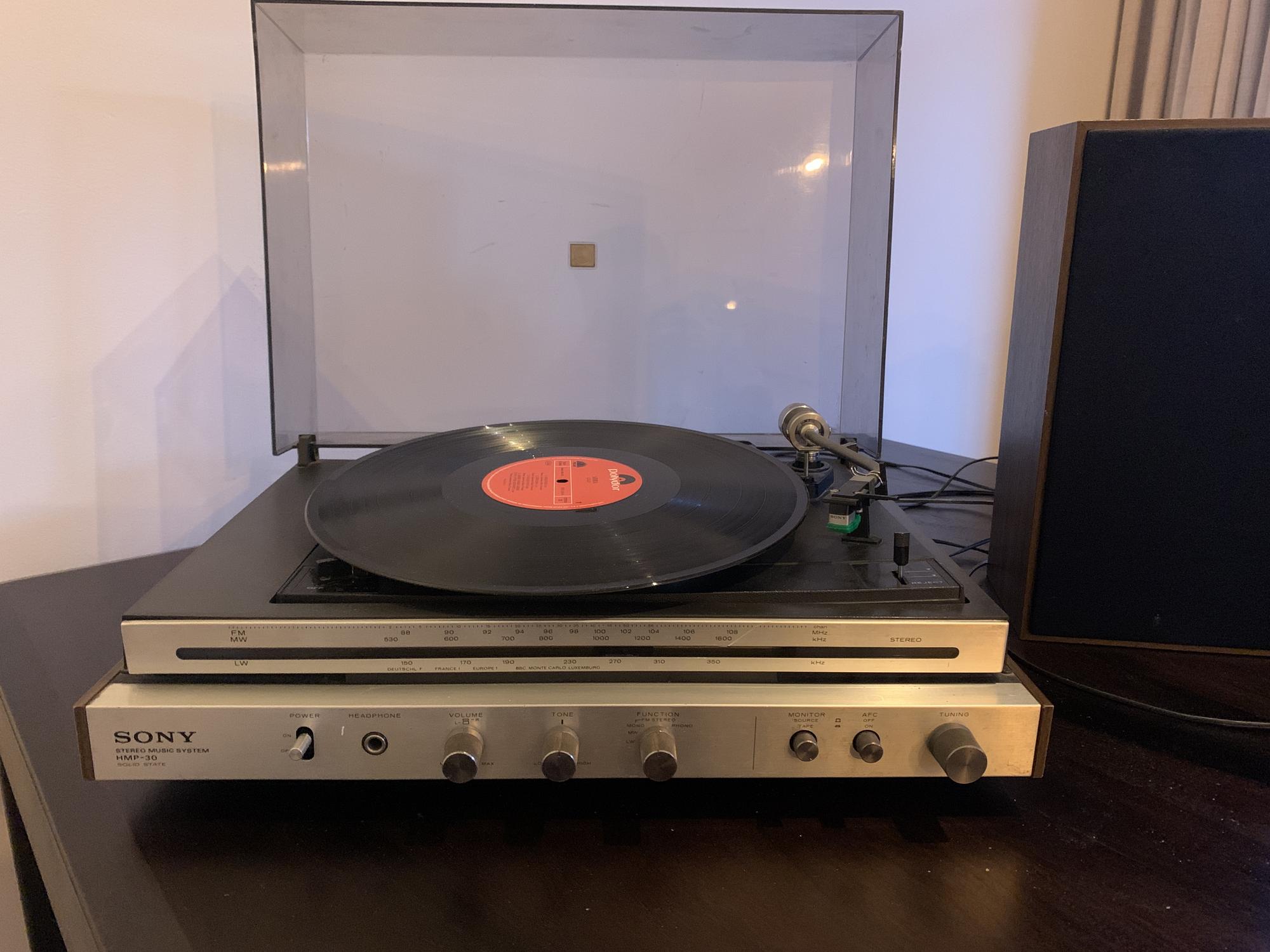

De rechter speaker-uitgang van mijn platenspeler (Sony HMP-30) bromt sinds dat ik de platenspeler onlangs verhuist heb.
Heb al een korte trouble shooting uitgevoerd:
- Alleen de rechter speaker-uitgang bromt (ook als ik de speakers omwissel), uit de linker speaker-uitgang is de sound kraakhelder
- Ongeacht de input (radio/line-in/LP) blijft iedere keer de rechter speaker-uitgang het probleem
Overige punten:
- De brom wordt harder als ik het volume zachter zet
- Heb de binnenkant reeds ontdaan van alle stof
- De platenspeler en voeding zijn volgens mij goed geaard

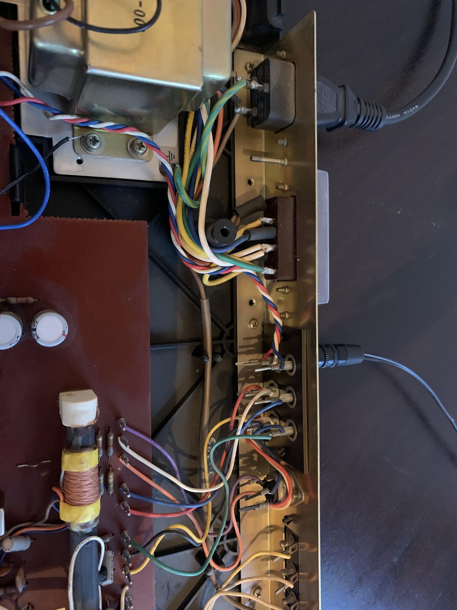

Zie bijgaand foto's van de platenspeler. Hoor graag jullie ideeën en gedachten!

klinkt als een overleden STK plak onder die koelplaat. is de speler naar een andere woning verhuisd? die miss een hogere netspanning heeft als de oude woning. deze versterker ic's kunnen niet tegen hogere voeding. vaak staat de volt keuze achterop de versterker nog op 220V, terwijl dat tegenwoordig makkelijk 240V mag zijn.
Kan ook een losse verbinding zijn. Bijvoorbeeld in de signaalbron ingangskeuze schakelaar. DE boel even doorfluiten kan een oplossing geven. Anders blijft toch die plak over. Er zit niet veel meer in die versterker.

zo te zien zit er een 80's stk 5xx of 4xx reeks ic in. die heb ik al vaker gehad met brom op de uitgang. elco's in de voeding kan niet, dan hebben beide trappen er last van. alleen in het circuit van de stk zelf kan het nog stuk zijn. echter de keren dat ik dat had, waren er kleine elco's geklapt omdat de stk intern sluiting had en de randcomponenten opgestookt daardoor.

Heeft hij door de verhuizing mechanische schade geleden? Aangezien het plateau ook zo enorm scheef erin lijkt te liggen?
Brommen klingt voor mij niet als een defecte STK, maar eerder een losse signaalleiding.

Het lijkt wel alsof deze zijn vastgelijmd aan de koelplaat (zie afbeelding). Komt dat losmaken aan op brute kracht of zijn hier andere manieren voor?
De twee schroefjes van het darlington pack losmaken, voorzichtig een schroevendraaier of spatel eronder en langzaam loswrikken.
Meestal kleven ze door de koelpasta vast aan de koelplaat, maar gelijmd zijn ze niet. Soms spuit ik er wat IPA omheen om het proces wat te versnellen. Bij het loswrikken loopt het eronder en dan gaat het wat makkelijker.
