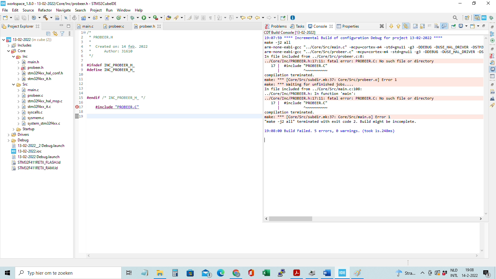

hallo,
ik hoop dat er hier ook mensen rondlopen die bekend zijn met: STM32 cube ide
ik ga hier een redelijke grote code mee maken, en heb me dus voor genomen om het op de correcte manier te doen, d.w.z. gebruik maken van .h en .c files.
nu kan je in cube een .h en .c file toe voegen.
maar die worden door de compiler niet zomaar gevonden, de .h wel maar de .c niet. dit geeft dan een error: no such file or directory kan hem dus niet vinden.
dan moet je het "path instellen".
dit gaat met:
project -> properties -> C/C++ general -> paths and symbols
ik heb wat gezocht en geprobeerd, maar het lukt voor alsnog niet om via deze weg te zorgen dat de compiler de .c file vind.
weet hier iemand hoe je dit moet doen ?
tnx.

trix
bij mij worden ze niet automatisch ge-included.
ik heb even een paar printscreens gemaakt, wat er fout gaat.
ik heb een stukje werkende code (bediening van een touchscreen) die werkt in main.c en in probeer.h
[Bericht gewijzigd door trix op 14 februari 2022 20:55:57 (11%)
eigenwijs = ook wijs
trix
een nieuwe post voor de duidelijkheid.
die incl. "in de path" zetten lukt wel.
alleen die src. niet, volgens een youtube filmpje kon je dat doen zoals op de 2e foto, alleen staat in die extra pop-up de src niet.
edit: als ik deze 2 plaatjes bekijk lijkt het toch allemaal te kloppen.
en hoef ik niets handmatig toe te voegen.
[Bericht gewijzigd door trix op 14 februari 2022 21:05:54 (19%)

poeh... where to start...
Ik vraag me na al die topics af of je nu weet wat je aan het doen bent, maar op één of andere manier bewonder ik wel je doorzettings vermogen.
Vandaar wederom mijn reactie ;)
Allereerst.
In C include je GEEN C files. (tenminste, tenzij je echt aparte dingen wilt, maar doorgaans niet)
Om je code wat op te splitsen maak je een nieuwe .c en .h file.
In je c file definieer en implementeer je je functies die je in een andere file (bijvoorbeeld main.c) wilt aanroepen.
Dit noem je dan globale functies.
Als je in je aparte c file functies hebt die enkel binnen die file aangeroepen (mogen) worden heb je het over static functions. Je definieerd ze dan met "static" ervoor.
Om de globale functies bruikbaar te maken in externe files, moet je de functie definitie ook in de include file (ook wel header file genoemd) definieren. Daar is een definitie met enkel naam, return type en argumenten genoeg. (dit noemen ze dan function prototypes)
in de c file die je hebt gemaakt moet je de bijbehorende include file includen en ook alle andere files, waarvan je functies of variabelen nodig hebt.
Daarnaast heeft je include file een zogenaamde "header guard" dit is de
c code:
#ifndef BLABLABLA_H
#define BLABLABLA_H
#endif //BLABLABLA_H
dit is ervoor om te zorgen dat alles wat je include, maar 1x geinclude wordt. Dit om problemen van redefinition en dergelijke te voorkomen bij meervoudig includen.
Zorg ervoor dat al je definities TUSSEN de #define en #endif staan.
Na de #endif komt doorgaans niks meer.

Nu wat betreft mij opvalt in jouw screenshots:
* je include een c file, NIET DOEN
* je hebt gewoon maar wat code in de c file gemikt. Executeerbare code moet netjes in een functie zitten
* je include "probeer.h" in de while(1) loop. dat doe je bovenaan in je source file als allereerst
* in je "probeer.h" niks meer na de #endif
* je zet PROBEER in hoofdletters terwijl de file toch echt lowercase is
dan lijkt het toevoegen van de include paden volgens mij wel ok, het ziet er bij mij iets anders uit maar ok. Ik zou wel even de drowdown op "all configurations" zetten, want anders include je het enkel voor de debug build en niet voor de release build.
ik heb in mijn voorbeeld voor mijn module de include en c file bij elkaar in een mapje staan. Ik vind persoonlijk een hoger gelegen INC map met daarin de include files heel iritant.
zo even genoeg tips. Succes
