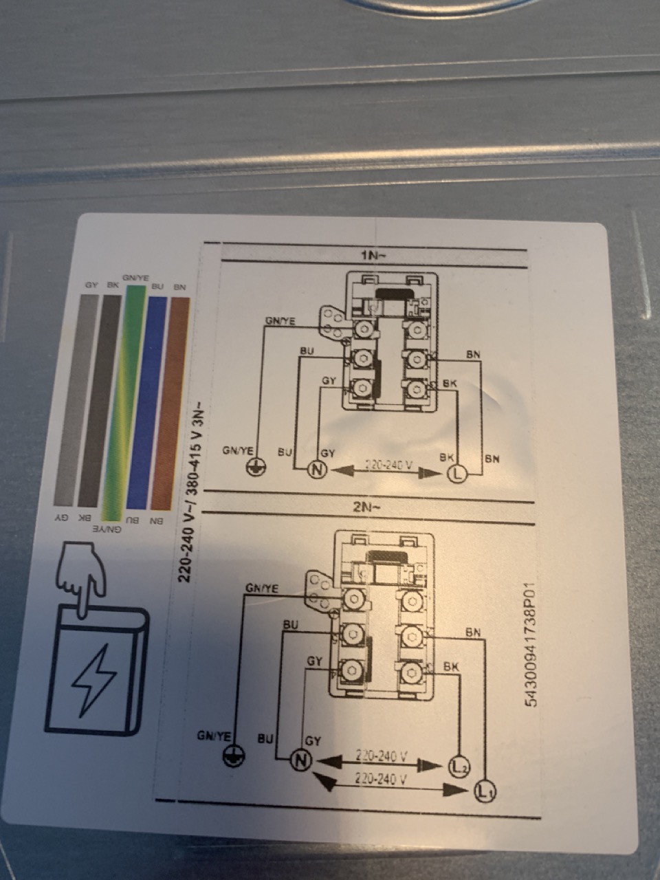

Ik heb een inductie plaat aangesloten, maar deze werkt niet en ik snap geen snars van welk schema ik nu moet volgen voor de juiste aansluiting.
In de eerste instantie was de de brug vergeten te verwijderen in de aansluiting van de plaat. (hij gaf direct een E-foutcode aan) Nadat ik de brug had verwijderd, en de draden op de zelfde manier waar had aangesloten, deed de plaat helemaal niets. Wat doe ik verkeerd? Heeft iemand een idee welk schema ik moet volgen. Bijgaand de fotos van het schema (rechter heb ik gevolgd), de meterkast en de stekker/contactdoos.

Je hebt 2x een Fase en 2 x een Nul en een Aarde
Je moet het aansluiten volgens het meest rechtse aansluitschema, daar waar jij de kleuren bij hebt gezet.
Er hoeven geen bruggetjes in!
Bij verkeerde aansluiting gaat je plaat niet kapot, maar doet het misschien niet helemaa of helemaal niet.

blauw en grijs uit de kabel op de N aansluitingen, bruin en zwart zijn de L aansluitingen. bruin is L1, zwart L2, grijs L3 op de stekker.
meet de voeding op de perilex eens, ik heb het idee dat die niet goed is aangesloten. immers heb je zonder de brug blijkbaar geen stroom meer, lijkt er dus op dat je 1x230V hebt op die perilex ipv 2x 230V..

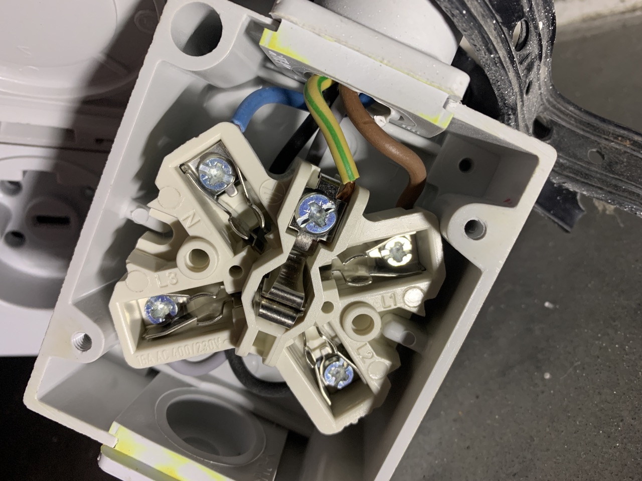

Maak stopcontact eens open en maak er een foto van, maar ik vermoed dat er op de N en L3 een blauwe zit en op de L1 en L2 bruine draden 9 (bij 2x 230V)
Volgens de opschriften op het Perilex stopcontact zitten de nullen links en de fasen rechts. Maar zit het in het snoer ook zo? Zo te zien zit er een aangegoten stekker aan met opschriften N, L1, L2, L3. Nu is de vraag: zit de tweede nul op L1 of op L3? Dat zal je even moeten uitmeten.

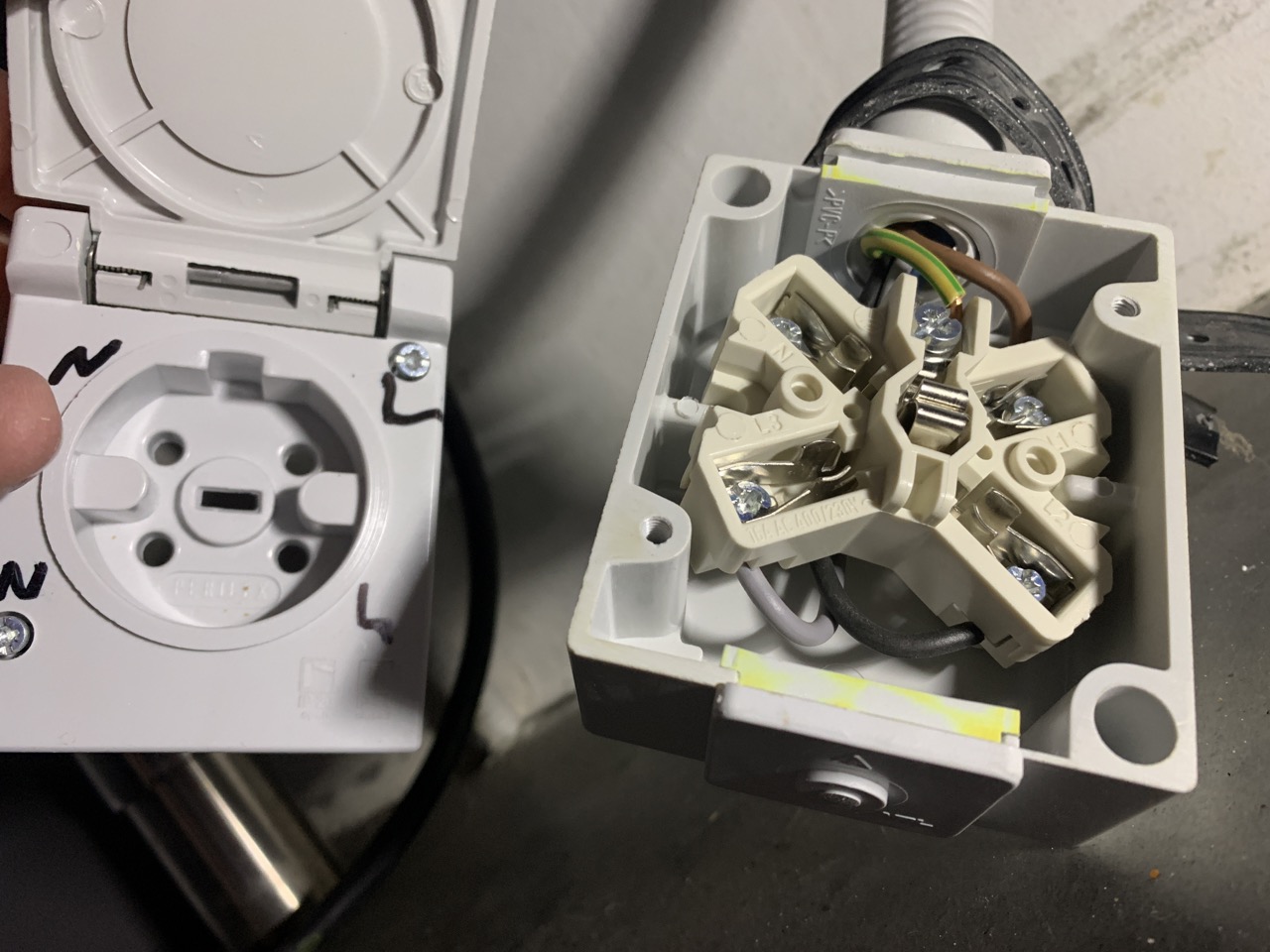

Vandaag eindelijk tijd om er mee aan de slag te gaan. Bedankt voor de reacties. Bijgevoegd de fotos van de geopende contactdoos.
Ook 2 fotos van de aansluiting in de kookplaat en de instructie sticker onderop de kookplaat.
Wat doe ik niet goed?

Bij een kookgroep kan de perilex op verschillende manieren worden aangesloten. Daarom moet je voor de zekerheid het hele traject in kaart brengen.
Dus: hoe zijn de draden aangesloten op de automaten in de meterkast?
Hoe komen ze binnen op de perilex contactdoos?
Hoe zitten ze in de perilex stekker?
Met name in dat laatste zou wel eens een verwisseling kunnen zitten. Je gebruikt grijs als tweede nul, daar is niks mis mee. Maar aan welke stekkerpoot zit die? Zoek dat eerst eens uit.

links wil je 2x een N en rechts de 2x een L

Als je spanning hebt op blauw, dan heeft er toch iemand zitten blunderen. Ik zou dan toch terug naar de meterkast gaan.

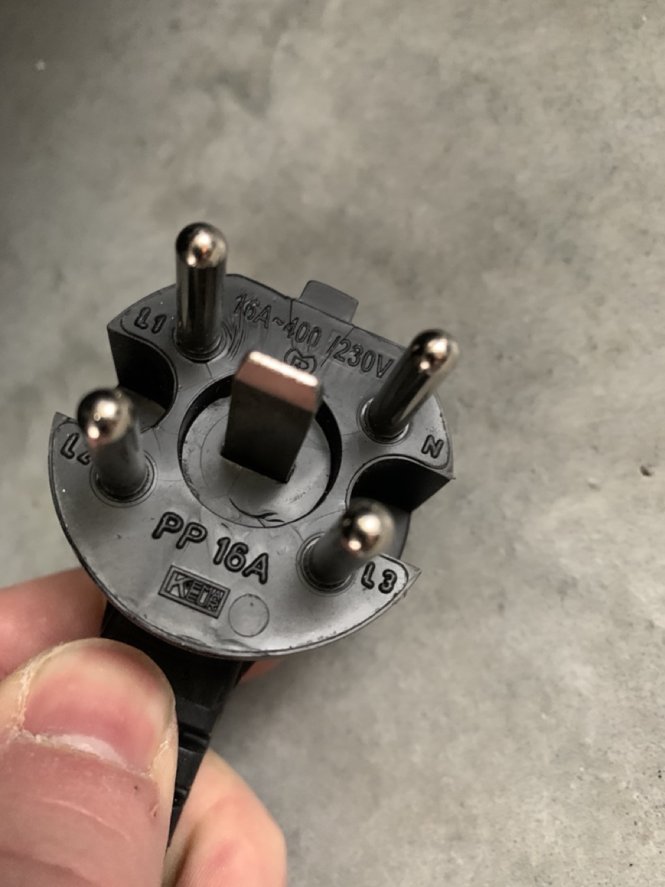

Op de stekker zit het als volgt:
Blauw - N
Grijs - L1
Zwart - L2
Bruin - L3
Zo te zien ,een draaiing tussen bruin en grijs!
Op 10 december 2022 13:54:57 schreef Hunebedbouwer:
Dus als ik bruin en grijs omwissel in de kookplaat dan zou het moeten werken?
Op 10 december 2022 14:20:43 schreef Rogier Hendriks:
Het werkt!!! Bruin en grijs zitten kennelijk verkeerd om in de stekker!!
opgelost. Bedankt allemaal!
geen dank! Het is juist lullig dat er geen standaard voor aansluiten Perilex is, geen afspraken over , niets. ( Behalve als het 400V 3 Ph is, maar dan nog, de stekkerzijde is niet hetzelfde!!
[Bericht gewijzigd door smd op 10 december 2022 19:04:56 (27%)
Het lullige zit hem voornamelijk in het snoer. Ik zou verwachten dat L1 bruin is, L2 zwart en L3 grijs. Maar de maker van dat snoer had kennelijk een ander idee. Je kunt het ook niet zomaar zien, want de stekker is aangegoten. Dus je komt er alleen achter door te meten.
