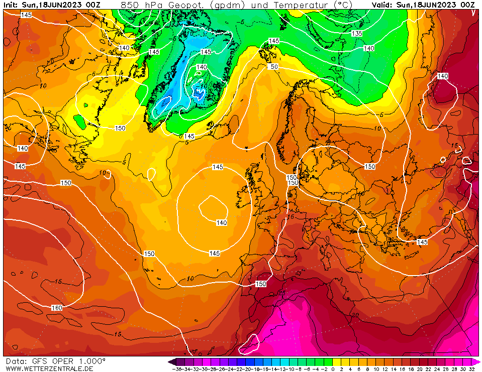

Hieronder heb ik drie weerkaartjes van afgelopen zondag 18 juni jl. vanwege de eventuele propagatiecondities van die dag:

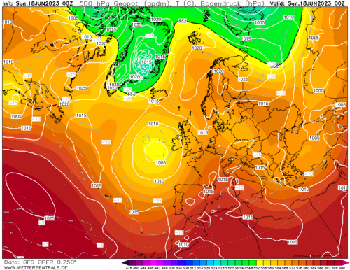

Geopotentiaal (luchtdrukgradiënt) op 5,5 km hoogte en luchtdruk aan de grond:
Temperatuur en luchtdrukgradiënt op 1,5 km hoogte:

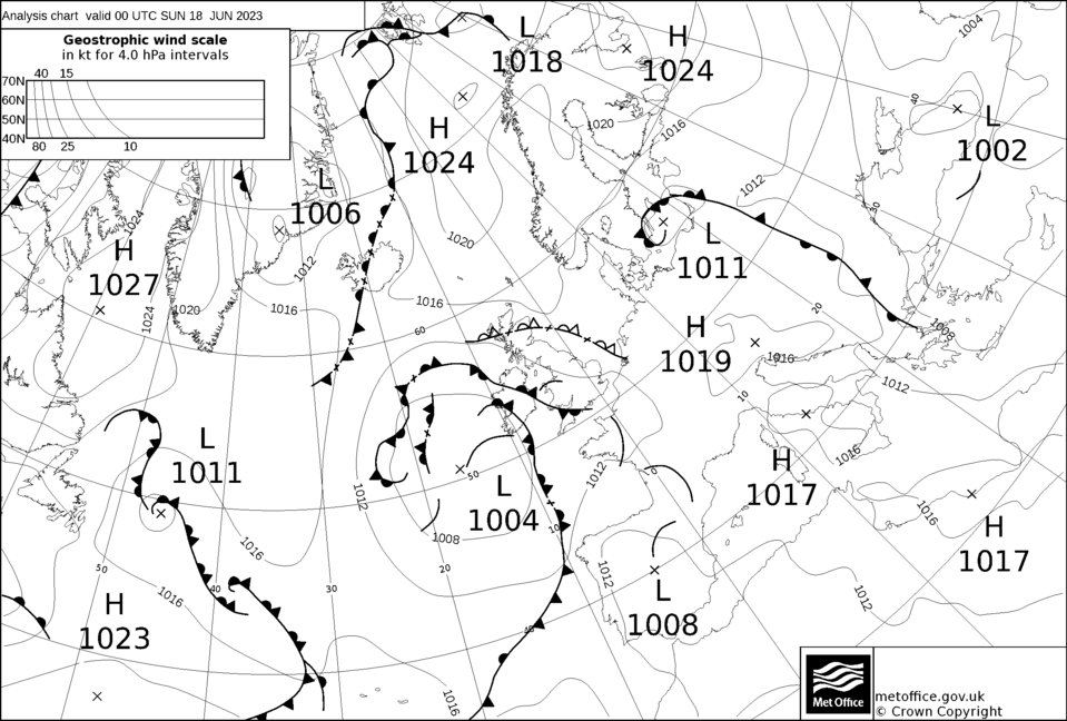

Luchtdruk aan de bodem en ligging fronten:

Dat zal zijn "luchtdruk op zeeniveau". Dat is een berekende waarde als de grond niet op zeeniveau is, maar daarboven.

Precies. In luchtvaarkringen heet dat de QNH en het is ongeveer de eerste informatie die men meekrijgt als men als vliegenier van frekwentie verandert en zich aanmeldt bij de nieuwe dienst.

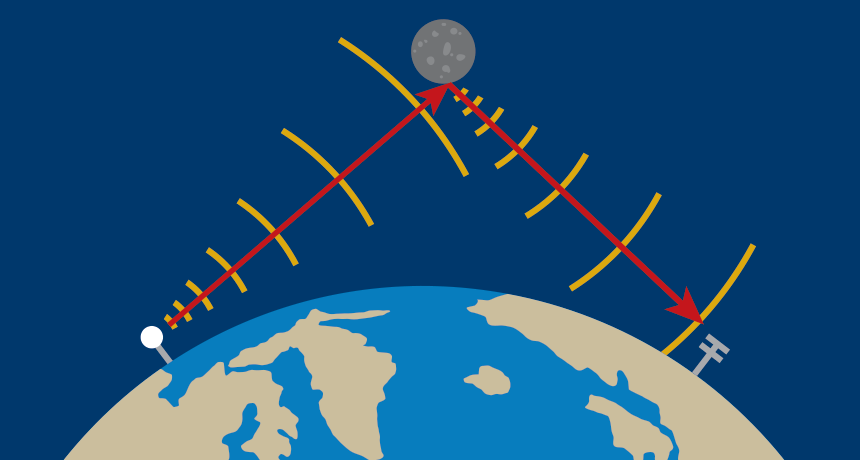

Dat de zender wellicht via de maan in Noorwegen te beluisteren was, kan heel goed. Heet ook wel Moonbouncing.

Moonbouncing is een correcte uitdrukking en het heeft niets van doen met een maanstandje maar maan stuiteren.
Ofwel een radio signaal via de maan weerkaatsen om zo een grote afstand te kunnen halen.
Maar dat is voor de betreffende piraat niet van toepassing denk ik.

Moonbounce is hier niet van toepassing. Tenzij ze hun antenne op de maan gericht hebben. Maar ik denk dat het veilig is om aan te nemen dat het een rondstraler is.

Ik weet niet zo goed het verband tussen de luchtdrukweerkaartjes en de propagatie. Voor propagatie heb je een geïoniseerde laag in de atmosfeer nodig. Ik denk dat een kaartje van de invallen de straling van de zon misschien en betere indruk geeft van mogelijke propagatie verschijnselen.
