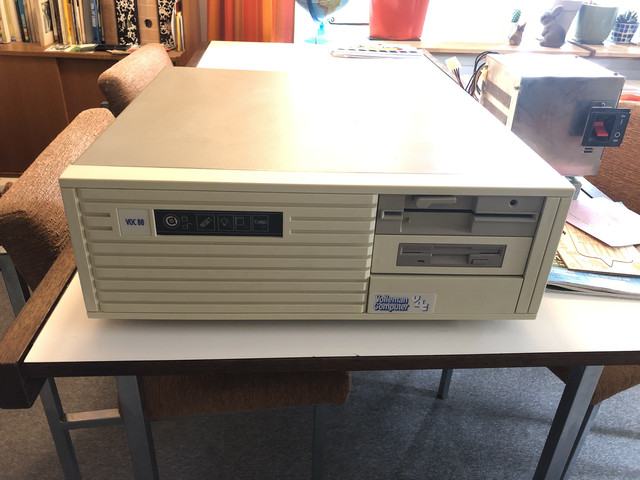

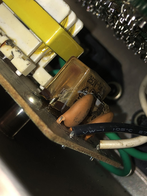

Ik heb hier een 35 jaar oude XT PC die jarenlang ongebruikt is geweest. Om die reden heb ik hem even opengemaakt, en voila, één van de 0,1uF suppression capacitors (hoe noem je zoiets in het Nederlands, ontstoringscondensator..?) is geploft. Logisch na 35 jaar. Wie heeft er kennis van zaken als het gaat om dit type condensator? Ik wil voorkomen dat wanneer ik de PC straks opstart, het laagspanningsgedeelte beschadigd raakt.
Ofwel: hij moet worden vervangen. Wat raden jullie me aan?
Als je (oa hier op het forum) zoekt op "Rifa" condensator zul je een hoop terugvinden. Zo te zien zit hij in het netfilter, dat zou ook wel (tijdelijk) zonder moeten kunnen.
Allebei vervangen, de tweede gaat gegarandeerd ook kapot... (da's de enige garantie die je krijgt bij een Rifa... )
Iedere MKT X2 condensator van 0.1uF voldoet wel (wel even de steekmaat controleren: die Rifa's waren er in 15, 20, en 22.5mm)

Een nieuwe X2 is altijd 275 of 305v...

Zo'n Rifa condensator heb ik ook in m'n oscilloscoop vervangen, daar zaten al scheurtjes in. Op een gegeven moment wordt de lekstroom zo groot dat de isolatie doorslaat en er dus kortsluiting ontstaat, eigenlijk mag dat niet gebeuren omdat het een veiligheidscondensator is en het gekke is dat ze nog steeds worden verkocht. Kijk ook goed op het moederbord of daar nog zo'n rotaccu opzit, die gaan namelijk vaak lekken en vreten dan het koper van het moederbord weg.
