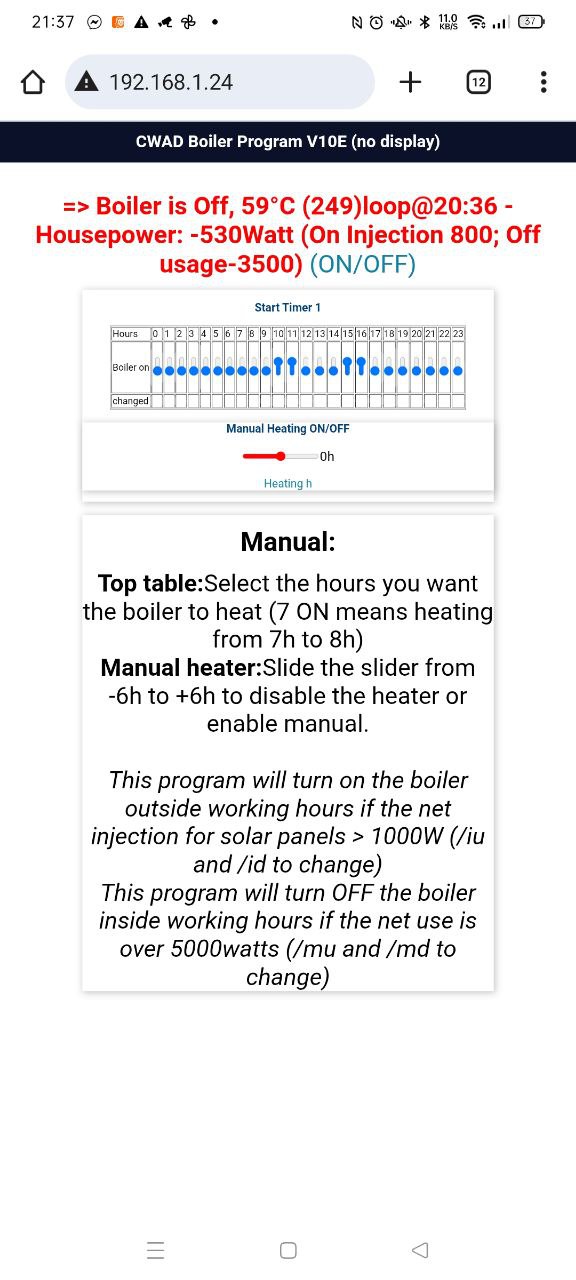

UPDATE: boiler weer vastgelopen.
zijn clock staat op 21h42 terwijl het nu 21h35 is.
vermoedelijk hangt die dus vast van gisterenavond (douchewater koud).ik had die ook een statusveld meegegeven om te zien in welke functie die zit, en die is LEEG (meestal staat er loop in).
zit niet in loop, zit niet in solar opvragen. gewoon geenenkele loop.
na een reboot heb ik weer dat die in loop zit. ook de klok werkt weer.
elk subroutine heeft nogthans een waarde die in het veld (procedure) gezet wordt.
de tijd zat vast, de temperatuur zat vast... niks van variabele werkte nog, maar de /reboot functie deed het gewoon, de webserver werkte.
precies of die gewoon niet meer loopt (vastgelopen in het toewijzen van een nieuwe waarde aan de string 'procedure'??? en daardoor vastliep?

het is sinds 8mei geleden dat die is vast gelopen, dat maakt 37dagen dat die werkte non stop. ook dus geen overflow van millies op 49dagen
de P1 poort ESP werkt nu ook, tijd om de hele code te herschrijven zodat die zijn tijd uit de P1 telegram datum haalt alsook het verbruik.
dan kan ik ook van heel die NTP afstappen

waar gebruik ik pointer? procedure is een string dat heel in het begin is gedeclareerd (global variabele). die word weergegeven in de html.
als ik in loop zit, wordt die procedure = "loop".
op het einde van loop zet ik procedure = "". dan is de loop afgelopen en begint die opnieuw.
is 1 van de if's true in de loop, bv als ik naar updatetime ga, dan zet ik procedure = "updatetime" enop het einde zet ik procedure = "".
als mijn updatetime zou vastlopen, dan blijft "updatetime" in procedure staan.
idem voor elke routine waar die in gaat.
echter liep die na 37dagen vast en stond er niks in procedure. hij heeft dus 'iets' doorlopen, correct procedure leeg gemaakt en vastgelopen

ik gebruik geen millis. in mijn loop zitten een delay van (1000). elke keer door de loop duurt 1 sec.
ik kan 3600keer door de loop gaan, met een updatetimer-- en dan zal die een time update doen van het internet.
elke keer het getal deelbaar door 60 doet die een andere if . niks millies nodig
heatnowtime is een int. dat is een schuifbalk waar ik kan zetten dat die 1, 2 of 3uur MOET warmen OF dat die 1,2 of 3uur NIET mag warmen.
daar zit dan een getal in tussen +180 of -180 (minuten).
staat die op nul, dan is de manuele override uitgeschakelt en werkt die volgens tijdsklok of volgens zonnepaneel injectie.
die functie wordt amper gebruikt, enkel bv gisteren omdat die koud water had, zet ik die 3uur manueel op warmen.
die timeclient blijft het goed doen, vermoed dat ze het daar wel onderscheppen. zou die uitvallen, dan is het klokje op de html pagina gewoon rommel.
bij een onderbreking en het dus ontbreken van een correct uur, zou die dan ook niet meer volgens de schakelklok kunnen warmen.
dan kan die wel nog warmen als er injectie is van de zonnepanelen, en dat deed die ook niet.
1uur later, als die opnieuw een timeupdate doet, zou die dan wel weer in lijn moeten lopen.
de hele html is ook correct in gevuld.
boiler is off: updateboiler werkt dus
56°C: het meten van temperatuur werkte dus (digitale waarde 264)
21h42: één van de laatste time updates was dus goed, en elke keer door de loop telt die een minuut op
housepower -267W: hij heeft communicatie met de zonnepanelen gehad en kreeg correcte waarde.
alle variabelen zijn correct ingevuld dus. alles draait in String, dus een foute variabele zou zichtbaar zijn hier.
het enige is dat de tijd stil stond, dat dat die niet meer door loop ging.
en aangezien die 'loop' niet in die tekst stond, ging die door geenenkel subroutine meer.
ik deed dan 192.168.1.24/reboot in de browser waardoor de ESP opstart en dus alles weer werkte. spanning is er totaal niet afgeweest
vroeger was het een grote ESP8266, nu is het een wemos D1mini. ook al verschillende hardware dus.

heel die rode regel op de html pagina is opgebouwde uit deel strings, die dan gecombineerd worden en weergegeven in html.
aangezien het weken goed gaat, vermoed ik niet dat het in een string zou zitten, dan zou de crash sneller voorkomen.

ik gebruik die functie enkel om dat de variabele cHour en cMin (current hour, current min) in te vullen in mijn eigen variabelen om die weer te geven op de html pagina.
in mijn code ga ik dan ook kijken of de cHour overeenkomt met de tabel (0-24h).
het is nu 11:34, dan zit er 11 in cHour.
als die array Hours[11] gelijk is aan 0, dan blijft de boiler uit, zit daar een 1, dan zal die warmen door de tijdklok functie.
met de rest van die tijd wordt niks meer gedaan.
ze wordt weergegeven op de html pagina zodat ik kan zien of die vastloopt.
in mijn loop wordt de tijdvariabele elke minuut met 1 verhoogd.
elk uur zal die een sync doen met de NTP zodat ik geen verloop krijg.
als de tijd vastloopt, loopt de loop dus niet meer (geen verhoging per minuut) alsook loopt de timeupdate niet meer.
100% zeker dat de loop dus vast zit.
de webserver loopt met interrupts, dus die doen het wel goed. die interrupt gaat gewoon alle variabelen in de webpagina weergeven en kan daar dus zien als de data 'oud' is

als de loop loopt, zou er 'loop' als tekst in de variabele procedure zitten.
ergens in 1 van de subroutines als die procedure = ""; zet, loopt die vast, want komt niet in loop of een ander subroutine.
de subroutines zijn de enige die hun eigen tekst in die variabele zetten, en dan na het einde weer leegmaken.
dan loopt de loop ergens vast waardoor die niet herbegint en dus geen procedure="loop" meer zet
