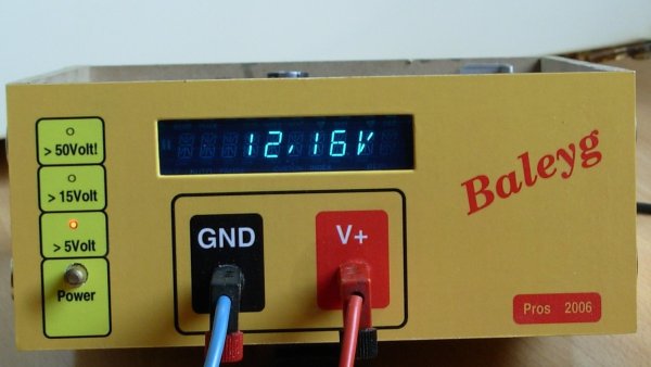

Een Fluke-multimeter is een mooi ding, maar een netgevoede voltmeter heeft het voordeel, dat je hem probleemloos uren aan een stuk in dienst kan laten. En, vermits het VFD-tje van mijn afgedankte CD-speler om hergebruik schreeuwde, heb ik er maar een avr en nog wat komponenten tegenaan gegooid om tot dit te komen:

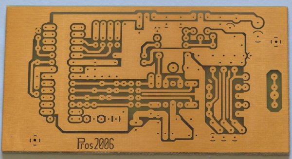

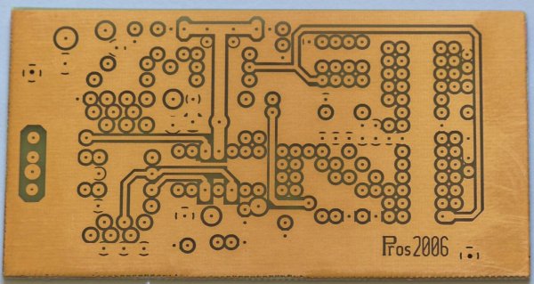

Het meetprintje, onbestukt:
http://www.uploadarchief.net/files/download/BaleygPrintOnder.jpg
http://www.uploadarchief.net/files/download/BaleygPrintBoven.jpg

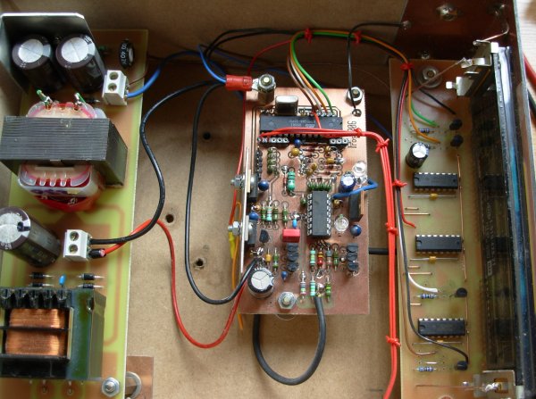

Een zicht op het binnenwerk van het geheel:

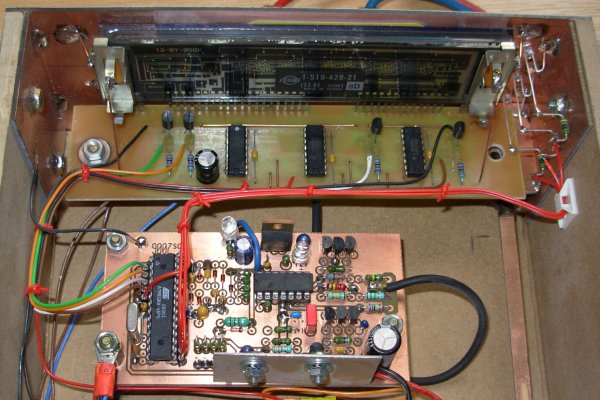

Van uit een andere hoek gezien:
http://www.uploadarchief.net/files/download/BaleygBinnenwerk2.jpg
Wat de prestaties betreft: aan de spanningsversterker (U x 10) en de spanningsdelers (U x 1, U / 10, U / 100) heb ik niet al te veel aandacht geschonken; afwijkingen worden softwarematig gecorrigeerd. Er blijft nog een kleine afwijking over t.o.v. de Fluke, maar die bedraagt in geen enkel spanningsbereik meer dan 1%
Oh, ja, voor wie het zich afvraagt: Baleyg betekent zoveel als "Vlammend Oog", een van de vele namen waarmee Wodan aangeduid werd. Het vlammende slaat hier uiteraard op het VFD.
mooi frontpanel
hoe maak je die ? grote sticker ?
Niet eens dat. Satijnglanspapier bedrukken met laserprinter. Vastkleven met Power Pritt. Laagje transparante lak er over om het oppervlak te beschermen. Voordeel van de Power Pritt is, dat je het papier bij het aanbrengen nog moeiteloos kan verschuiven, terwijl het --eens opgedroogt-- toch stevig kleeft.
Toevoeging: en een heel mooi eindresultaat !!
Mijn complimenten.
