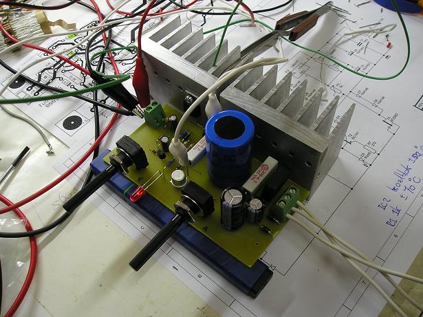

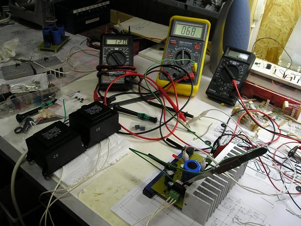

Een projectje wat al veel vaker gebouwd en geshowed is hier
op CO .. de welbekende Regelbare voeding volgens het topic van Henry S.
Helaas werkt het nog niet helemaal 100% en worden bepaalde onderdelen vrij warm .. ong 70 Gr en soms zakt de spanning in één keer in en als ik dan de spanning of stroom even naar nul draai en weer terug werkt het wel weer ..

Op 27 augustus 2008 21:29:52 schreef help:
op CO ..
Da's een beste handenwarmer
