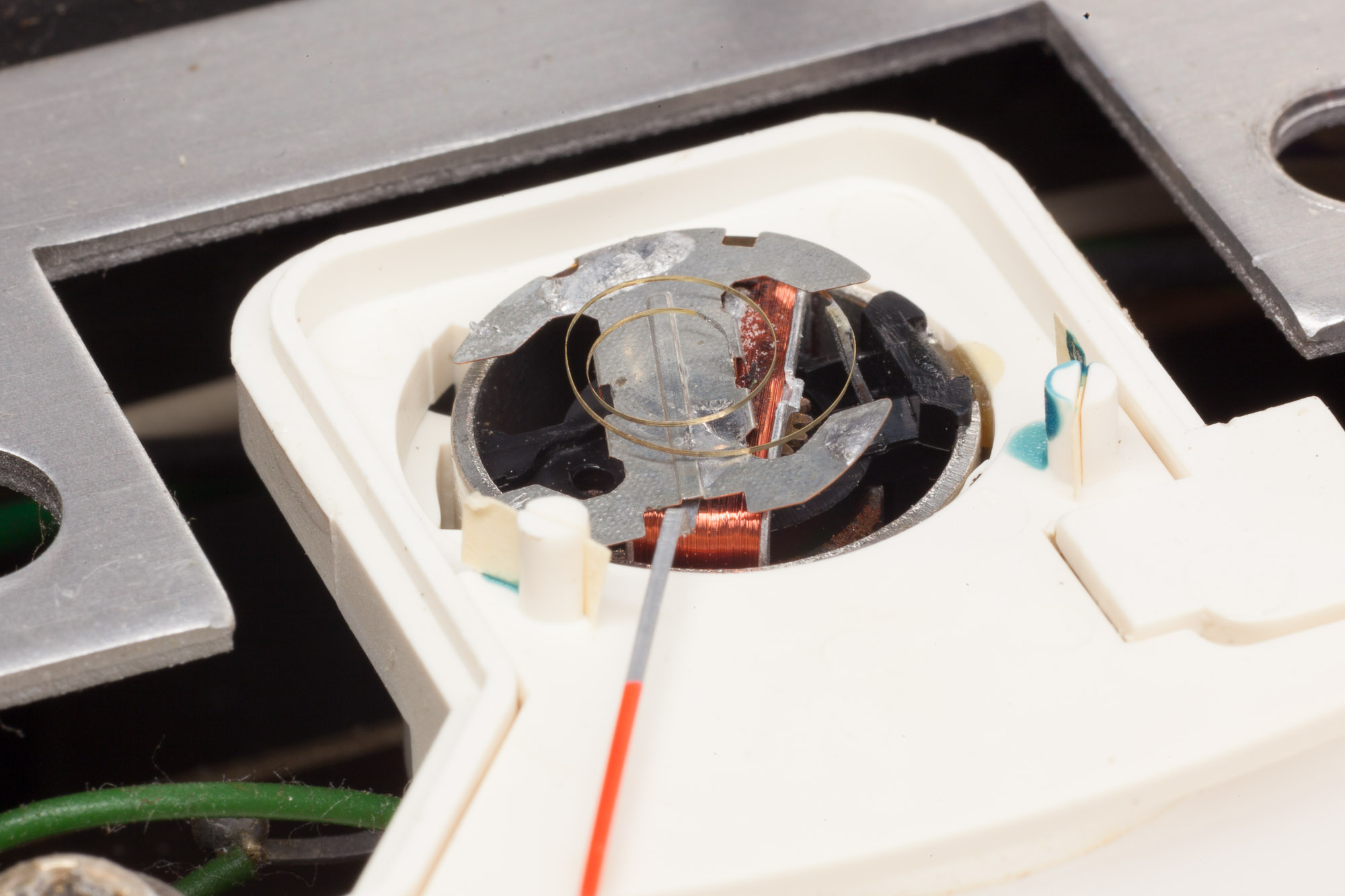

Ook ik had hier een Revox A700 met het bekende probleem van de defecte VU meter:
http://www.miedema.dyndns.org/co/2019/a700/IMG_5421--A700-2-linker-VU-meter-defect-600pix.jpg
klik op de foto's voor een grotere versie

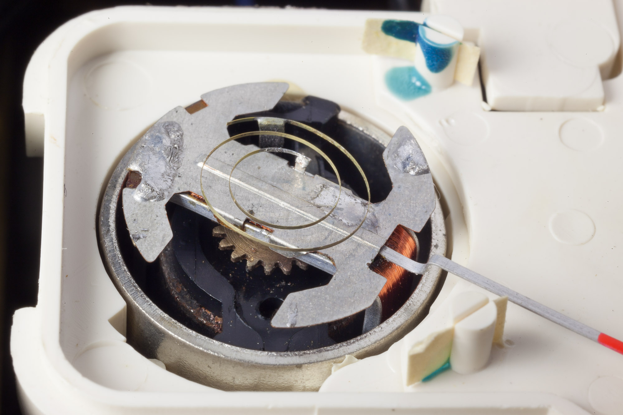

Het bovenste, min of meer H-vormige, plaatje zat op de draaispoel gelijmd. En die lijm heeft de tand des tijds niet doorstaan....
Omdat aan dat plaatje ook het veertje vast zit dat de naald in balans houdt, ligt die naald nu onder in de hoek...

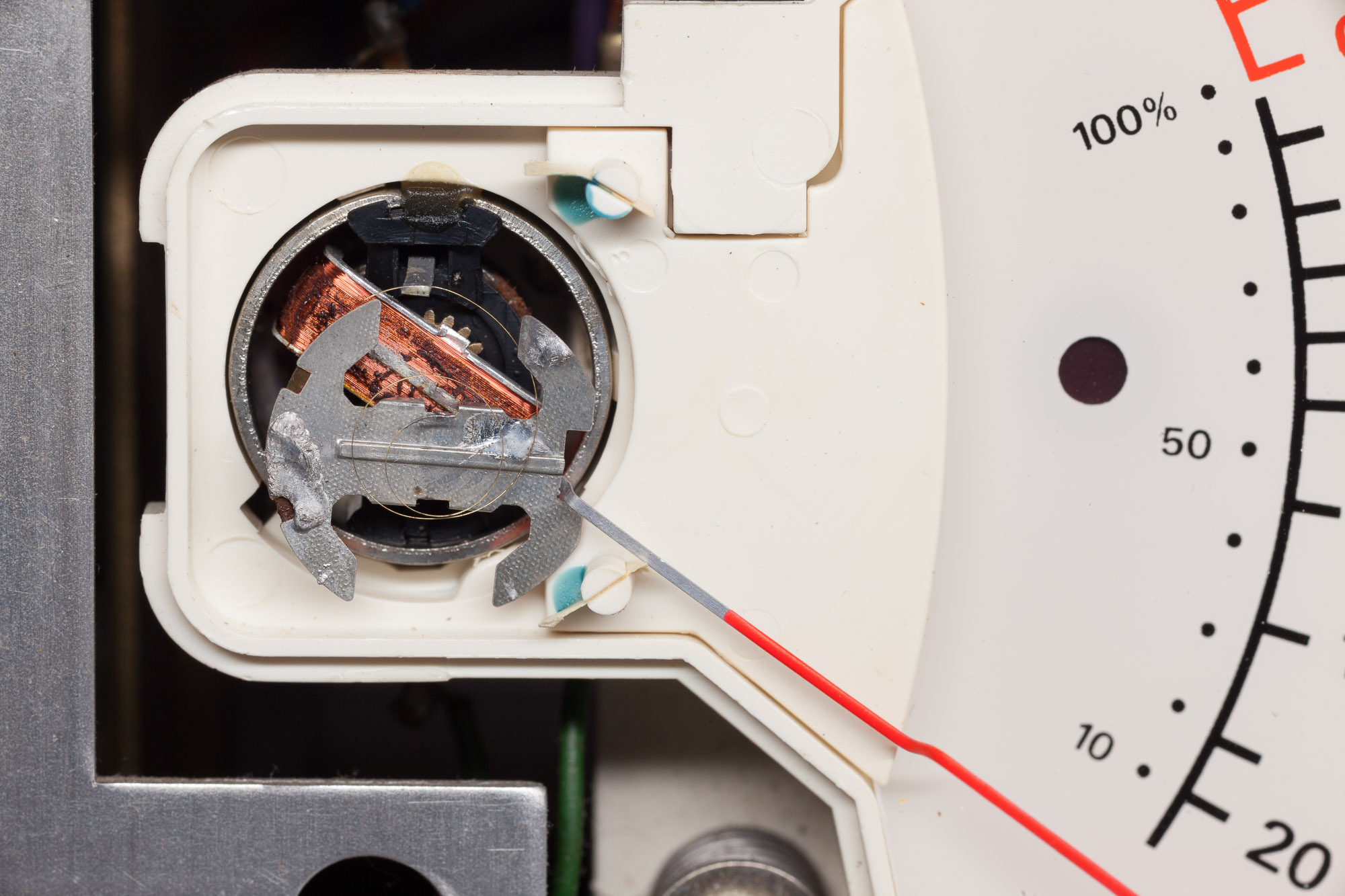

Nog een ander aanzicht:

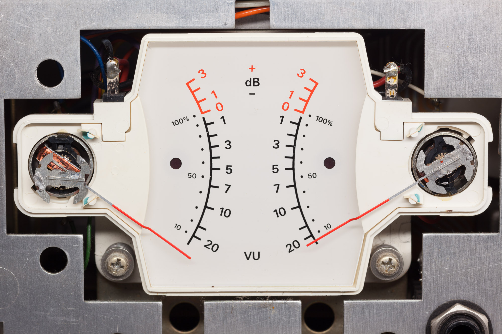

En hier beide meters, zodat het verschil met de goede (rechter)meter goed te zien is:

Om de meter weer op orde te krijgen hoeven we alleen maar dat plaatje weer op z'n plek te schuiven, en te fixeren :-)
Eerst schoof ik het plaatje op z'n goede plek. Je kunt het oppakken met links en rechts een pincet. Er zijn een paar nokjes zodat het plaatje maar op 1 positie goed past, dus het kan niet missen...
Vervolgens het plaatje weer fixeren. Ik deed dat met een paar hele kleine druppeltjes epoxylijm (Bison-snel). Hiermee zette ik de zij-vleugeltjes, die over de draaispoel vallen, weer vast aan het spoellichaam.
Met dat druppeltje lijm op het puntje van een cocktailprikker kun je mooi onder het veertje door manoeuvreren.
Het resultaat:
http://www.miedema.dyndns.org/co/2019/a700/IMG_5439--A700-2-linker-VU-meter-gerepareerd-600pix.jpg
Weer een prima werkende meter :-)
Zorg dat je niet teveel lijm gebruikt. Het is extra massa wat je aan het draaiend deel van de meter toevoegt... (en vandaar ook lijmen bij die zijvleugeltjes, daar zit die extra massa redelijk in het midden van het draaiend gedeelte.
In principe een heel simpel klusje, waarmee je een al lang niet meer geproduceerde meter kunt redden. Wel heel voorzichtig en goed doordacht werken! Alles ik klein en teer, dus een klein foutje kan er voor zorgen dat je meter ècht onherstelbaar kapot is....

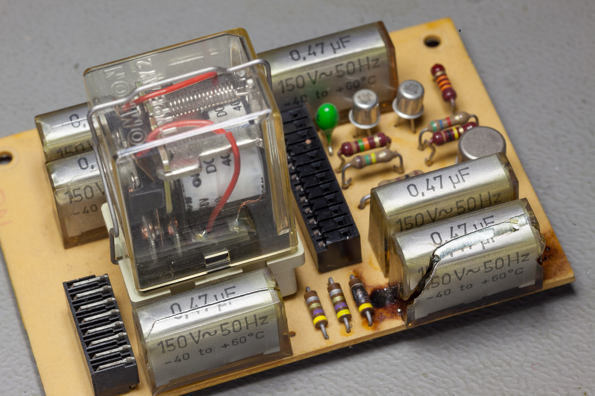

Het Rifa probleem is eigenlijk een simpel mechanisch probleem.
Op een gegeven moment komen er barstjes in de kunsthars waarin de C ingegoten is. Dan kruipt er vocht in het papier diëlektricum, en....BOEM :-)
Maar zolang er dus geen barstjes in die kunsthars zitten is er dus niks aan de hand.... Ik denk dat men vroeger het proces minder precies onder controlle had, en sommige batches blijven goed, maar sommige ook niet....
Als die Rifa's nu, na 44 jaar, nog niet gebarsten zijn, dan zullen ze nog wel een tijdje meegaan. Denk ik :-)
Je hoort alleen over de geplofte Rifa's, maar ik kom ook regelmatig prima exemplaren tegen.
Als ik de internet tam-tam zou volgen, dan moet je per A700 9x Rifa, een stuk of 25 Frako's en nog zo'n 100 tantaaltjes vervangen.... En om daar bij te komen ben je flink bezig met de diverse printen uit te bouwen...
(Alleen al om bij de netfilter Rifa te komen een paar uur sleutelen om de trafo/voeding sub-assembly uit- en weer terug te bouwen).
Als ik door de hele opname- en weergave elektronica 0,02% THD meet, dan heb ik een redelijk idee dat de koppel C's nog wel in orde zijn ;-) (koppel elco's verouderen het snelst omdat er geen DC over staat)
Bij de "slechte" recorder was dat 0,7 en 3% THD. Dan ga je verder kijken...
Bij die "slechte" recorder ook wèl alle Rifa's vervangen: 2 geploft, een paar met haarscheurtjes, dan vervang je de overige ook maar...

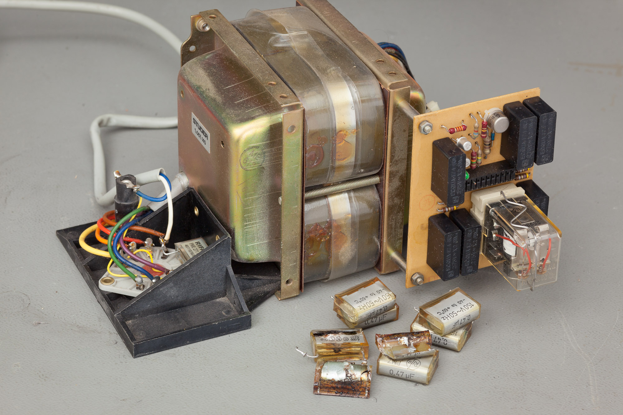

De hier bedoelde Rifas zijn de bekende papier-folie ontstoor condensatoren. Deze dus:
http://www.miedema.dyndns.org/co/2019/a700/IMG_5401--Revox-A700-2-ontplofte-Rifa-condensator-600pix.jpg
En hier de uitgebouwde trafo unit, met Rifa oogst:
http://www.miedema.dyndns.org/co/2019/a700/IMG_5414--A700-2-trafo-unit-uitgebouwd-met-oude-en-nieuwe-Rifa-ontstoor-C's-600pix.jpg
Die achter de spanningscarrousel was het lastigst te vervangen, daarvoor moest de hele trafo unit er uit...
