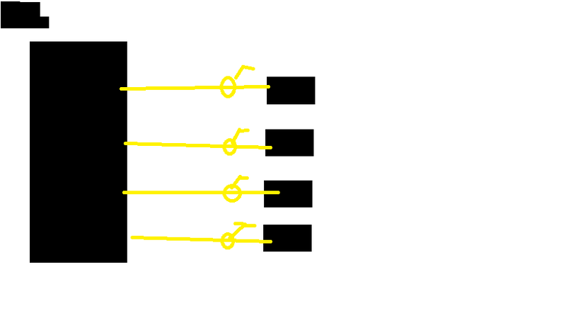

ik ben opzoek naar een simpele schakeling waarmee ik speakers kan schakelen( speaker niveau dus).
situatie:
versterker met 4 speaker uitgangen maar om a/b kanaal te kiezen(bij ons kamer of keuken) moet je door een menu heen, ik zat te denken dat dat makkelijker kan, kan je met een gewone huistuinkeuken lamp schakelaar speakers schakelen?
het idee is dat je in de kamer de speakers aan/uit kan zetten maar ook die van de keuken.
en in de keuken de speakers van de kamer kan schakelen maar ook die van de keuken(hotelschakeling).
iemand ideeën hiervoor?

om gewoon speaker te schakelen, aan of uit
met een hotel schakelaar(2schakelaars om 1 signaal aan of uit te zetten)
volume wordt geregeld door de versterker
moet ik als ik een schakelaar gebruik rekening houden met een anti klapper ctje?

@Gadget_inc ik heb 2 speaker uitgangen dus in feite heb ik gewoon 2 losse speaker schakelaar nodig

Dus je wilt 1 paar (die b.v. in de keuken) aan en uit kunnen schakelen?
In dat geval moet je via de versterker selecteren dat A/B altijd beide actief zijn en heb je een wisselschakeling nodig.

ja maar niet zo omslachtig als via de versterker a of b aan zetten
dan moet je helemaal een menu in en 6 stappen doen voor dat je kan kiezen, en voor mijn oude lui(lees ouders) is dat te moeilijk)

Kan je niet gewoon alle speakers doorlussen (Links en rechts apart) en gewoon bij elke speaker een schakelaar plaatsen?

Normaal gesproken in een goeie versterker (>:)) zitten er twee schakelaars aan de voorkant die twee relais sturen.
Optie 1: schroef die versterker open, maak twee schakenlaartjes aan de voorkant, plak er twee relaistjes in, beetje soldeerwerk....
Optie 2: neem een kastje, koop 2 wisselschakelaars dubbelpolig en hoelahoep, schakelen maar. Zelfs je ouders snappen dat.

Oeps, je hebt gelijk.
Die wisselschakelaars gaan problemen geven.
Dan maar een schakelaartje in combinatie met twee relais doen?
