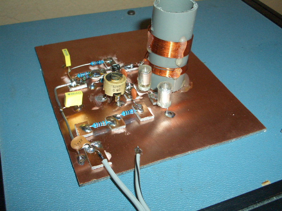

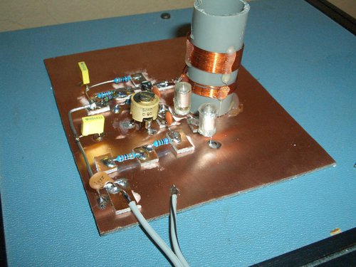

Nog even een update (kon het niet laten)...
In een ander draadje hier hadden we het over het vast lijmen van printvlakjes op de "massa" plaat en daar de schakeling tussen bouwen.
Ik had er geen vertrouwen in, was te vaak mislukt etc...
Vanavond even aan de gang geweest en dit is het resultaat (je hebt me toch weer overgehaald FET
(De twee weerstanden helemaal onderaan, voor de keramische C worden nog niet gebruikt, daar moet nog een potmeter voor en een varicap achter komen).
Ik heb de tip van FET (Golflengte X3= Capaciteit, en daar je spoel naar berekenen) even in het achterhoofd gehouden en het werkt verbazingwekkend goed! (Ondanks de "vlakjes" methode, het gaat prima). Ik kwam uit op: 76 Meter X 3 = 228 pF.
De twee styroflex C's in de LC kring zijn 470pF en 360pF in serie dus goed voor zo'n 204 pF, en de trimmer geeft daar nog de nodige 5 - 40pF bij. De spoel is zo'n 7µH, het zit qua frequentie bijna goed! (Moet nog een paar PF parallel op de LC kring om de 3900kHz te halen, maar dat fixen we wel).
Het was klaar om 23:20u (bouwtijd was nog geen anderhalf uur), het oscilleerde direct en ik heb deze keer niets gemeten maar alleen geluisterd naar de BFO van de ontvanger:
23:20 > Zeer instabiel.
23:40 > Voedingsspanning terug geregeld van 10 naar 8 Volt.
00:10 > Oscillator is rustig wat betreft drift, voedingsspanning iets bijgesteld tot het weer op de gewenste frequentie stond en de rust kwam.
01:50 > BFO van de ontvanger laat nu af en toe wat gerommel horen.
Ben erg tevreden over de stabiliteit.
Er zit geen buffertrapje achter, er zitten nog steeds keramische C's in en het is niet afgeschermd. Het lag erbij zoals op de foto, open en bloot.
Gaat de goede kant op!
En als het toch niks wordt kun je het altijd nog aan de muur hangen! Ziet er mooi uit.
Met 'af en toe wat gerommel' bedoel je dat hij een klein beetje loskomt van zero beat; dat hij dus een paar Hz verloopt?

@ FET en rbeckers
Nou niet overdrijven hoor, zo mooi is het nou ook weer niet hoor!
Afgelopen nacht heb ik de schakeling aan laten staan en (wat ik er in alle haast van heb kunnen maken vanmorgen vroeg) was het ongeveer 1,5kHz verlopen in 4,5 uur.
Vanavond de schakeling weer aangezet en getest zoals gisteravond en het lijkt erop dat de frequentie steeds in een cyclus iets naar beneden verloopt om vervolgens weer omhoog te gaan.
Bijvoorbeeld (getals matig klopt het niet maar even om duidelijk te maken wat ik bedoel):
Als ik het afregel op 4000kHz rond, dan stijgt het in een minuut of 10 naar bijvoorbeeld 4000,10kHz om dan vervolgens in de volgende 10 minuten te dalen naar 3999,98kHz en in de volgende 10 minuten op te klimmen naar 4000,08kHz dan te dalen naar 3999,96kHz, weer klimmen naar 4000,06kHz dalen naar 3999,94 enz. En dat net zo lang tot het inderdaad loskomt van de zero beat, en dan gaat het frequentie verschil tussen het signaal van deze oscillator en dat van de BFO korte, puls achtige plopjes veroorzaken, die weer uitsterven en dan vervolgens iets sneller na elkaar terug komen, net zo lang tot er sprake is van een lage pieptoon (en die hoor je, als je goed luistert ook iets op en neer gaan), maar dat duurt dus wel een paar uur.
Wat ook wel leuk is om te vermelden; het signaal is (gelukkig) lang niet meer zo fel. Ik hoef geen moeite te doen om het te ontvangen hoor maar het komt een stuk zachter en rustiger de ontvanger binnen, twee meter verdop. Het klinkt en "voelt" goed aan zeg maar.
Morgen ga ik het printje afschermen en dan eens kijken wat dat voor invloed heeft op de stabiliteit. Trouwens, ik hoop dat het signaal dan nog een beetje uit het kastje komt (denk het niet), dus moet er een buffertje achter en dan via een BNC naar buiten...

Het ging mij om de deel capciteiten te bepalen tussen bassis en emitter (of tussen gate en source bij een Fet).
Voor die capaciteiten C1 en C2 zijn ze gelijk aan elkaar, ik kwam uit op een Xc tussen de 50 en 100 ohm.
In datzelfde boek word de condensator van bassis naar spoel door de auteur bepaald op 1/10 van C1=C2.
Het beste kan je die kiezen op een zo klein mogelijke waarde, zodat de oscillator nog (net)goed opstart.
De schakeling staat dan rustig te oscilleren met minder kans op belastingvariaties 'achter de kring'.
En voor de rest worden er goede NPO condensators gebruikt of styroflex typen.

(Z)weetvoetje
Dat klopt, ik kan de spanning flink veranderen en het effect is in verhouding niet zo groot. Vanavond heb ik ook het punt opgezocht waar de oscillator nog nét wil starten. Dat is 3 Volt rond. Daaronder kun je best komen als de trein eenmaal rolt (met minder dan 1 Volt blijft het gewoon oscilleren), maar starten doet 'ie gewoon niet op die spanning.
Ik heb geen spanningsregelaar gebruikt in de schakeling, maar wel een regelbare voeding, en wat dáár dan weer in zit? Dat weet ik niet. Het is een oude West Duitser uit 1988 ofzo, geloof ik.
Maar het is een goede voeding, enorm stabiel. Ik zie ook geen spannings varatie op de multimeter in elk geval.
C7 Zit niet in de schakeling, C5 is nu inderdaad het vieze keramische type, een andere waarde dan in dit schema (56pF is het nu) en daar komt uiteindelijk ook wel een C met een veel betere tempco te staan.

Een goede buffer is een 'versterker' (hij hoeft niet echt veel te versterken) achter de VFO, die zorgt dat de VFO de boze buitenwereld niet te zien krijgt.
Veranderingen in de belasting die je aan de buffer hangt moeten dus aan zijn ingang (voor de VFO dus) onzichtbaar blijven. (1)
En, maar dat gaat meestal samen, eventuele HF die op de uitgang van de buffer naar binnen komt, mag er op zijn ingang niet uitkomen. Hij mag dus achterstevoren niets doorgeven; zijn 'reverse amplfication' moet praktisch nul zijn, ofwel minus een heleboel dB. (2)
Dat mag logisch lijken, maar een hoop versterkertrapjes voldoen hier niet aan. Een emittervolger bijvoorbeeld voldoet aan beide eisen niet.
Als je nu de buffer zijn eigen 78L08'tje of iets dergelijks geeft (de VFO heeft er natuurlijk ook een), en je blikt de zaak goed in, dan heb je alvast één oorzaak van instabiliteit weggenomen.
Via de voeding mag ook niets naar buiten of juist naar binnen waaien, liefts via doorvoercondensatortjes dus.
Als je nu toch de zaak dicht timmert (stel), dan kun je ook wat piepschuim plakken en de boel met een thermostaatje op constant 30 of 40 graden stoken. Constant 20 mag natuurlijk ook, als je ook een koeler hebt...

Wat de constructie betreft:
Dacht ik aan een erg dikwandig aluminium kastje, is lekker zwaar en inderdaad (zoals Henry S. ook al eerder zei) isoleren met piepschuim. Is het thermisch zoveel mogelijk afgeschermd.
Zit er ook aan te denken om de spoel in een blok kunsthars te gieten. Maar eerst eens kijken hoe het gaat met een spoel die helemaal in de lijm zit.
Daarnaast een printje etsen (ik weet nu hoe het eruit moet gaan zien) en met veel kit en 4 stuks M5 boutjes het printje vastzetten aan het aluminium kastje.
Binnen in het kastje op één plaats een stukje flink kaal schuren en daar een soldeerlip bevestigen, vlak naast de uitgang van de massa van de BNC connector en daar ook direct een centrale massa van maken, waar ook de - uit de voeding direct binnen komt.
Elektrisch:
De oscillator krijgt niet alleen een eigen spanningsregelaar maar een complete trafo, gelijkrichter, hele dikke elco en een spanningsregelaar op 3 Volt voor zich alleen.
De buffer en de tussentrapjes krijgen ook een aparte voeding en de laatste, gemoduleerde eindtrap komt ook in een aparte kast en krijgt ook zijn compleet eigen voeding. En dan heb ik het over een zendertje van maximaal 20 Watt. Het moet nu gewoon goed worden.
Ik heb gemerkt hoe erg het frequentie verloop aan de hand van de modulatie kan zijn met die buizenzender een paar maanden geleden, zelfs een zener @ 49 Volt voor de oscillator was niet genoeg om het stabiel te krijgen, en jij was het die mij wees op te terugwerking uit de tankspoel van de eindtrap. Dat is een irritant probleem dus wil ik het ver weg houden van de rest. Ik heb het projectje afgemaakt, maar het heeft nog geen seconde on air gestaan, en dat gaat het nooit doen ook. Ik heb er wel veel van geleerd, en ik ben van mijn "buizenangst" af, het zijn prima, solide componenten, en dat is ook wat waard.
En die buffer dat komt met jouw info wel goed denk ik.
