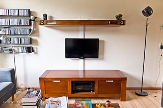

Ik heb in onze home theater setup twee 8 cm breedbandertjes (Monacor SPH-30X in een 1,7 liter BR kastje) zitten, en dat klinkt toch echt niet verkeerd op full range. Zet je de nieuwe subwoofer erbij (SPH-300KE in 70 liter CB) dan is er natuurlijk een wereld die voor je open gaat, maar die 8 centimetertjes hebben toch 2 jaar full range gespeeld en kwa muziekbeleving mis je niets.
