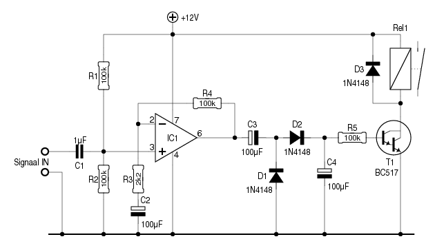

Mijn telefooncentrale kan via de paging poort een versteker schakelen op de tel.paging ingang. Indien er een speciaal nummer gebeld wordt gaat de paging poort van de centrale open en geeft 120 mV af naar de versterker. Dit werkt allemaal goed. Nu wil ik zodra die dit signaal afgeeft aan de versterker ook een relais schakelen.
Men belt nummer: = 120 mV
men praat ondertussen geeft hij tussen de: ~0.5 a 1.9 Volt
Hoe kan ik zoiets maken?

Je kan het signaal versterken met een opamp --die meteen als actieve gelijkrichter dienst doet als het om een AC-signaal gaat-- en vervolgens de uitgangsspanning hiervan vergelijken met een tweede opamp, die op zijn beurt het relais stuurt.

Of je fabriceert iets met een diodepomp:

Zoek eens op "VOX switch", dan vind je genoeg schakelingen. Een ervan:
http://www.nonstopsystems.com/radio/article-vox1.pdf
