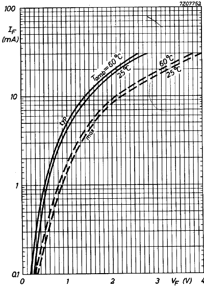

Ge diodes hebben een heel flauwe karakteristiek, anders dan bij Si waar je een scherpe knik hebt en een steile doorlaat. Als je meter bij een relatief grote stroom meet, dan kun je best dit soort spanningen meten (check de datasheet). Het kan dus best een Ge diode zijn.
ps, ik zie bij een snelle google al dat ie een Vf van 1.5V max bij 10mA heeft....

AA119 staat ook te boek als 'low signal' diode en heeft dan wél een lage spanningsval. Zie de karakteristiek die Arco laat zien.

Even hier getest met een exemplaar uit de vorige eeuw...
Mijn multimeter geeft 0,323 aan bij de diodetest (geen idee bij welke stroom dat is).
Vervolgens even een batterijtje en een weerstand gepakt. Bij een stroom van iets meer dan 6mA staat er al 0,99V over de diode.

Klopt wel aardig hè als je de karakteristiek boven bekijkt.

Mijn multimeter stuurt in de diodestand 1mA uit. Even gemeten met een andere meter.
Volgens de karakteristiek ligt de Vf dan tussen 0,5 en 0,6V. Niks uitzonderlijks dus.

Maar neem nu bijvoorbeeld de 1N4148, een siliciumdiode.
Daarover valt bij 10mA een spanning van 1V - géén 0,6V dus.
Maar ook dat is, net als de AA119, geen lagendiode.

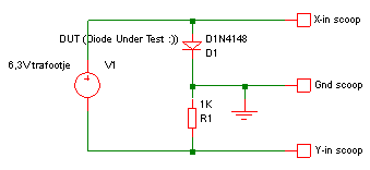

Nog eenvoudiger te bouwen curvetracer, in dit geval voor diodes:
http://www.uploadarchief.net/files/download/20120915fet_curvetracer.png
Het Y-kanaal krijgt nu 1V per mA. Wil je dat anders, verander dan de waarde van de weerstand.

De 'octopus' uit Fred's schema heeft ten opzichte van mijn schema een nadeel: Op de X-ingang krijg je niet de spanning over het te testen onderdeel, maar die spanning PLUS de spanning over de stroomshunt.
Dus, stel dat je een kortsluiting meet, dan krijg je bij de octopus een lijn onder 45 graden. De X-spanning is dan immers niet nul, zoals zou moeten, maar gelijk aan de Y-spanning. Dat kan een punt van overweging zijn.
Bij mijn schemaatje krijg je wel de verwachte verticale lijn.
