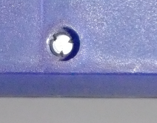

@maartenbakker: waarmee haal jij dat soort schroeven los dan? Dat zijn van die bolletjes met 3 kleine inkepingen aan de zijkant waar 'iets' industrieel ze ooit te pakken heeft gehad. Zonder er een gleufje in te frezen volgensmij niet los te krijgen.
dat zijn rotzakken idd , maar een gaatje boren in de kop en een toryx of platte schroevendraaier erin steken en het gaat zo . het kunstof is vrij zacht , de andere alleen vast schroeven kun je al loshalen als je goed drukt met een platte schroevendraaier.
Hoe ik ze loshaal... Deze variant kende ik nog niet (of ik moet de beschrijving verkeerd begrijpen), maar vaak is er wel een bitje voor of je kan iets pas slijpen of zagen. Anders inderdaad de boor erin, dat lukt bij Amerikaanse schroeven (eigenlijk is dat een naam voor spijkers, maar die ik bedoel hebben een gladde kop maar wel schroefdraad) opzich natuurlijk vaak ook wel, maar dan heb of maak ik liever een gereedschapje als ik dan toch moeite moet doen.
Eentoerschroeven zijn met geweld soms los te draaien, maar kan al lastig zijn.

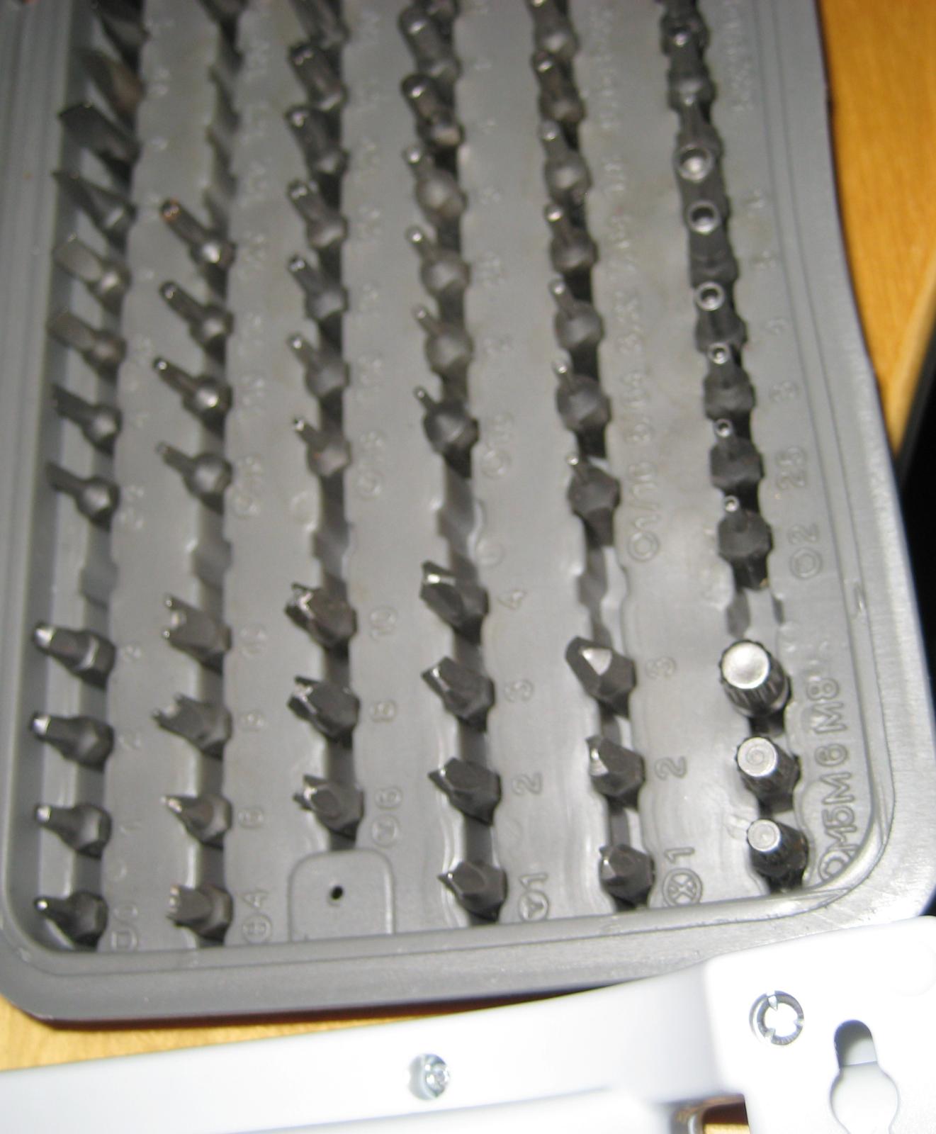

Bij de low-budget bit setjes (van die grijze plastic doosjes, waar vaak ook een schroevendraaier handvat bij zit)
Zitte (vaak) deze bitjes erbij, alsmede voor de schroejes waar 4 gaatjes inzitten, torx met een gaatje in het bitje etc etc.
regelmatig bij dirk van de broek/lidl/gamma in de aanbieding.
zeker een aanrader

@maartenbakker: ik heb geprobeerd om er een close up van te maken. Helaas laat mijn (bijna nieuwe) camera me steeds vaker in de kou staan, dus excuses voor de kwaliteit
Ik had iets te snel gelezen en dacht dus dat je het juiste gereedschap had en het daarom geen deal-breker was...
De schoefjes zijn natuurlijk verzonken, dus pakken met een tangetje gaat niet. Van boven heb je in principe geen grip. Een voordeel is het dat ze enkel in zacht plastic geschroefd zijn en dus nooit erg vast zitten. De 3 puntjes in de zijkant zijn enkel inkepingen, zullen wel van het plaatsen komen. Het lijkt alsof ze met een speciale 3voudige 'kniptang' zijn gepakt en aangedraaid.
De methode van testman lijkt me nog het meest geschikt, klein gaatje boren en een torx erin drukken en dan hopen dat die genoeg grip heeft.
@gadget_inc: ik heb veel van dat soort setjes gezien en heb er zelf ook wat van, maar deze tool ben ik er nog niet in tegengekomen.

Bij mij zit hij er wel in...
Het is over het algemeen K kwaliteit, maar sterk genoeg om een behuizing te openen

Als de boutjes verzonken zijn in de behuizing, een boortje pakken wat strak in de opening past, zodat je in het center een begin kan boren.
Eenmaal een center, dan met een kleiner boortje de kop eraf boren, behuizing uit elkaar nemen, en restand van het schroefje met een tang vastpakken en eruitdraaien, en met nieuwe schroefjes de boel weer monteren.
