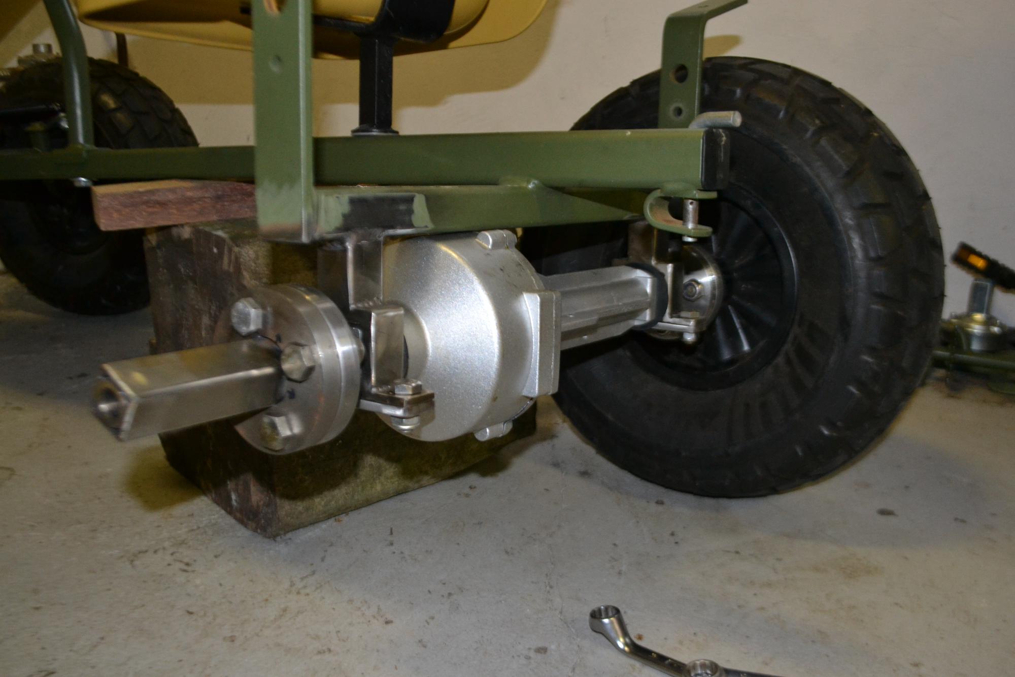

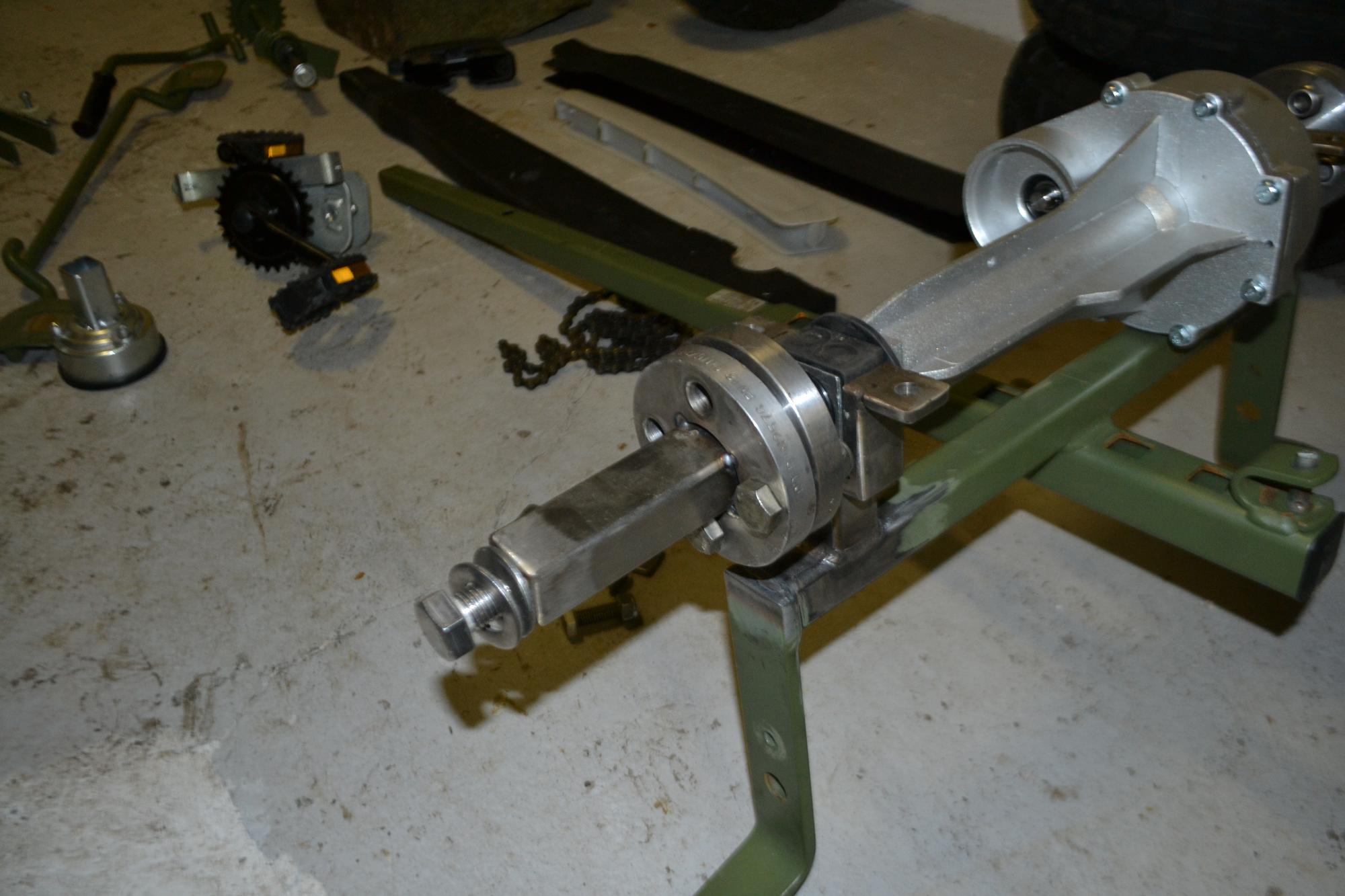

Heb een Transaxle genomen van 24 volt 400 watt. Deze had een kleine aanpassing nodig. Flenzen erop gelast om de wielen op vierkante assen te kunnen monteren.
Inmiddels ben ik zover.........
Affijn, tis een hoop werk maar gelukkig mn hobby inmiddels. Voor wie geïnteresseerd is zal ik iedere vordering posten.
