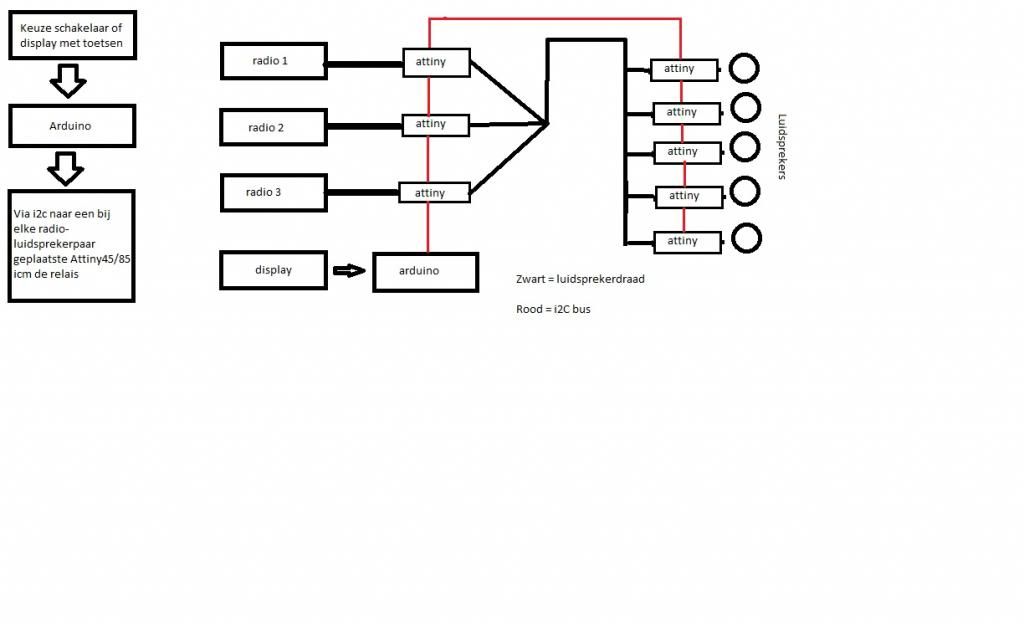

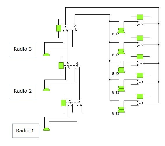

Ik ben bezig met het bouwen van een car audio demo kast, hier komen in eerste instantie 3 radio's en 5 setje luidsprekers(word later uitgebreid)
Hiervoor ben ik opzoek naar een manier om dit alles met moment maak contacten te kunnen switchen, ik heb een oplossing bedacht doormiddel van een Arduino maar misschien zijn hier mensen met een makkelijkere analoge optie.
De bedoeling is dat er één 4 polig relai per radio gemonteerd word en één 2 polig relai per speaker set.
Dit is wat ik bedacht heb:
In de tekening staat alles slecht voor 1 kant afgebeeld, de bedoeling is dus dat er bij de radio's maar 1 relais gelijktijdig geschakeld kan worden en bij de luidsprekers ook.
Bij de radio's gebruik in wissel relais zodat er ook mechanisch gezien maar 1 gelijktijdig in geschakeld kan zijn, dit om problemen te voorkomen. Bij de luisprekers doe ik dit niet aangezien er hier niet veel mis kan gaan als er meerdere geschakeld zijn gelijktijdig.
Ik wil alles bedienen door 1 moment schakelaar per radio en 1 per speaker. Zodra 1 geschakeld is moet er een lampje in de schakelaar gaan branden en zodra er een andere gekozen word moet de eerste afvallen en het licht doven.
Ik hoop dat het zo duidelijk is wat ik wil, alles moet ook simpel uit te breiden zijn in de toekomst.
Nu heb ik bedacht om dit alles via een Arduino te gaan schakelen want dan ik ik alles regelen zoals ik graag wil.
Is er iemand van jullie die hier misschien een andere oplossing voor heeft?

Op 19 december 2012 20:36:59 schreef carson:
Als er meerdere tegelijk ingeschakeld staan kan er wel degelijk iets mis.
Een en ander afhankelijk van de radio maar er bestaat dan een kans dat je onder de 4Ohm uit komt en daar kan niet elke eindtrap tegen.
Op 19 december 2012 21:13:45 schreef pa3gws:
Dit is correct, echter zijn de auto radio's die ik gebruik ook voorzien van kortsluit beveiliging op de uitgangen dus durf ik dit risico wel te nemen.

Het meest eenvoudige is dan gewoon gebruik maken van draai-schakelaars. Ziet er niet zo high-tec uit maar is wel simpel en doeltreffend.
Op 19 december 2012 21:18:08 schreef ton2303:
Dit is inderdaad simpen alleen voldoet het niet aan mijn eisen.
Ik zal dus toch vermoedelijk de arduino gaan gebruiken, de aansturen voor de relai's red ik me verder wel mee.
Ik heb alleen nog de vraag of ik over de luidspreker aansluiting op het relai ook een weerstand of iets dergelijks moet monteren?

Ik zou een (korte) bus maken waar je alles volledig op en af kan schakelen, tegelijk inschakelen los je met je digitale logica op.
Nu loopt je signaal aan de radiokant door 3 relais, niet echt bevordelijk als je dat nog gaat uitbreiden ook. Ook de speakers met 1 pool vast laten zitten lijkt me niet zo prettig ivm allerlei fenomenen (reflecties) die optreden in de zwevende spoelen, filters en misschien wel tientallen meters snoer.
Als je dan toch met arduino (kan eventueel ook met schuifregisters) gaat spelen, maak dan gewoon een kanaalkiezer met display (of ledjes), scheelt veel knopjes:
1. kies radio
(enter)
2. kies speaker
(enter)
Zo kan je makkelijk vermijden dat meerdere relais tegelijk of overlappend ingeschakeld zijn (geen wisselbedrading meer nodig) en door niet direct te schakelen kan je goed verschil horen tussen bv speaker 2 en 4.

ik heb zelf ook aan het volgende zitten denken:
Dit heb ik ook in een kleine proef opstelling geprobeert maar ik heb het idee dat ik het op die manier onnodig duur en storingsgevoelig maak.
Kun je erop vertrouwen dat de data over de I2C bus altijd correct aankomt en uitgevoerd word? Indien dat het geval is zou ik inderdaad voor de radio's geen wissel relais hoefen te gebruiken. Wat zou er kunnen gebeuren als meerdere radio's hun uitgangen aan elkaar komen, ik zorg wel dat min dan op min komt en plus op plus?
Voor de luidsprekers ga ik dan ook maar gewoon de min en plus schakelen.
ipv een aantal relais 10 arduino's is inderdaad een logischere oplossing..
dit kun je ook met 1 arduino hoor

Ik bedoelde de speaker kabel als bus. Ik zou zeker niet meer dan 1 microprocessor gebruiken, dat maakt het echt bizar complex.
Als je te weinig uitgangen hebt op je arduino dan maak je een multiplexertje, maar zelfs dat is eigenlijk allemaal erg veel gehobby.
Als éénmanszaak zal je toch moeten toegeven dat je het beter simpel, snel en betrouwbaar kan doen dan alvast een over-the-top academisch enterprise schaalbaar systeem te gaan ontwerpen.
Volgens mij staan ze hier en daar nog wel van die kasten met 2 rijen drukschakelaars. 1e rij is voor de bron, 2e rij voor de speaker.
Kwa bedrading is het simpeler dan dan anything met een Arduino c.s. en het heeft ook nog eens geen voeding nodig.
Het meeste soldeerwerk zit 'm in de bedrading van elke schakelaar naar de betreffende in- of uitgang. Daar kom je niet onderuit, hoeveel Arduino's je ook inzet.
De bedrading tussen de schakelaars is letterlijk recht-toe-recht-aan. Alleen de al eerder voorgestelde draaischakelaar is nóg simpeler.
Ander voordeel: nooit last van bugs, het is altijd een hardwareprobleem!
flipflop
Wat dacht je van dit:
- Elke radio heeft een eigen relais met 2 maakcontacten. Die koppelen de radio aan de 2 speaker draden.
- Elke luidspreker heeft een relais met 1 maakcontact. De - zit vast aangesloten aan 1 vd speaker draden. De + via het relais. (+ en - maakt niet zoveel uit eigenlijk)
- Dmv een decadeteller (4017 uit m'n hoofd?) schakel je 1 vd radio-relais in. Dmv een drukknopje selecteer je steeds de volgende. Er is dus telkens maar 1 radio doorgekoppeld.
- Dmv een 2e teller schakel je op dezelfde manier 1 vd luidsprekers in.
- Voor stereo heb je de relais 2x nodig, de tellers en zo maar 1x.
Het kan evengoed met 1 microcontroller, maar met "conventionele" digitale hardware kan het dus ook.
