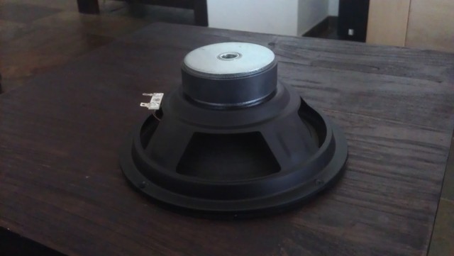

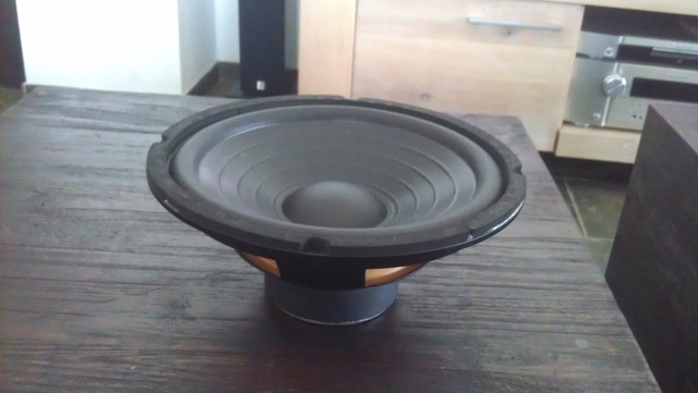

hallo,
ik wil graag een subwooferkist maken, maar ik heb geen verdere specificaties.
de woofer is 25cm doorsnede, 4 ohms, max 300w en een RMS van 100 watt
nu is het berekenen en het bouwen geen probleem alleen ik mis een aantal specificaties om precies de juiste inhoud te krijgen.
het netto volume:?, woofer volume:?
hoeveel liter zouden jullie de kist maken?
ik zat te denken aan ca 22 liter gesloten of 28 liter bassreflex
het woofer volume staat standaard op 3 liter bij het programma dat ik gebruik, gezien mijn specificaties denk ik dat ik met 2 liter wel goed zit.
ik zou graag een paar meningen horen over hoe groot jullie de kist zouden maken? alvast bedankt.

Zou zeggen probeer het want zonder thiele en small parameters v/d woofer kom je eigenlijk nergens. Maar 2 liter voor een sub lijkt me wat weinig een knappe middentoner heeft al meer nodig. En waarom lijkt 22 liter voor een gesloten en 28 liter voor een bassreflex jou genoeg, waar haal je die wijheid vandaan?? Maak eens een foto van de desbetreffende speaker en weeg dat ding eens het gewicht van een speaker zegt doorgaans meer dan een zinloze kreet van max 300 watt.
http://www1.picturepush.com/photo/a/12661944/640/12661944.jpg
http://www4.picturepush.com/photo/a/12661947/640/12661947.jpg
het gewicht is 1,6 kg
die opgegeven inhoud is ook maar wilde suggesties, die zijn nergens op gebaseerd.
niet rot bedoeld maar lijkt me een tamelijke low budget speaker aan het magneetje te zien, dus gewoon proberen lijkt me hier de beste optie. Bouw er gewoon een kist omheen en ga spelen met verschillende poortdiameters en lengte van je reflex opening(pijp). Er zijn zelfs in lengte verschuifbare pijpen te koop.
