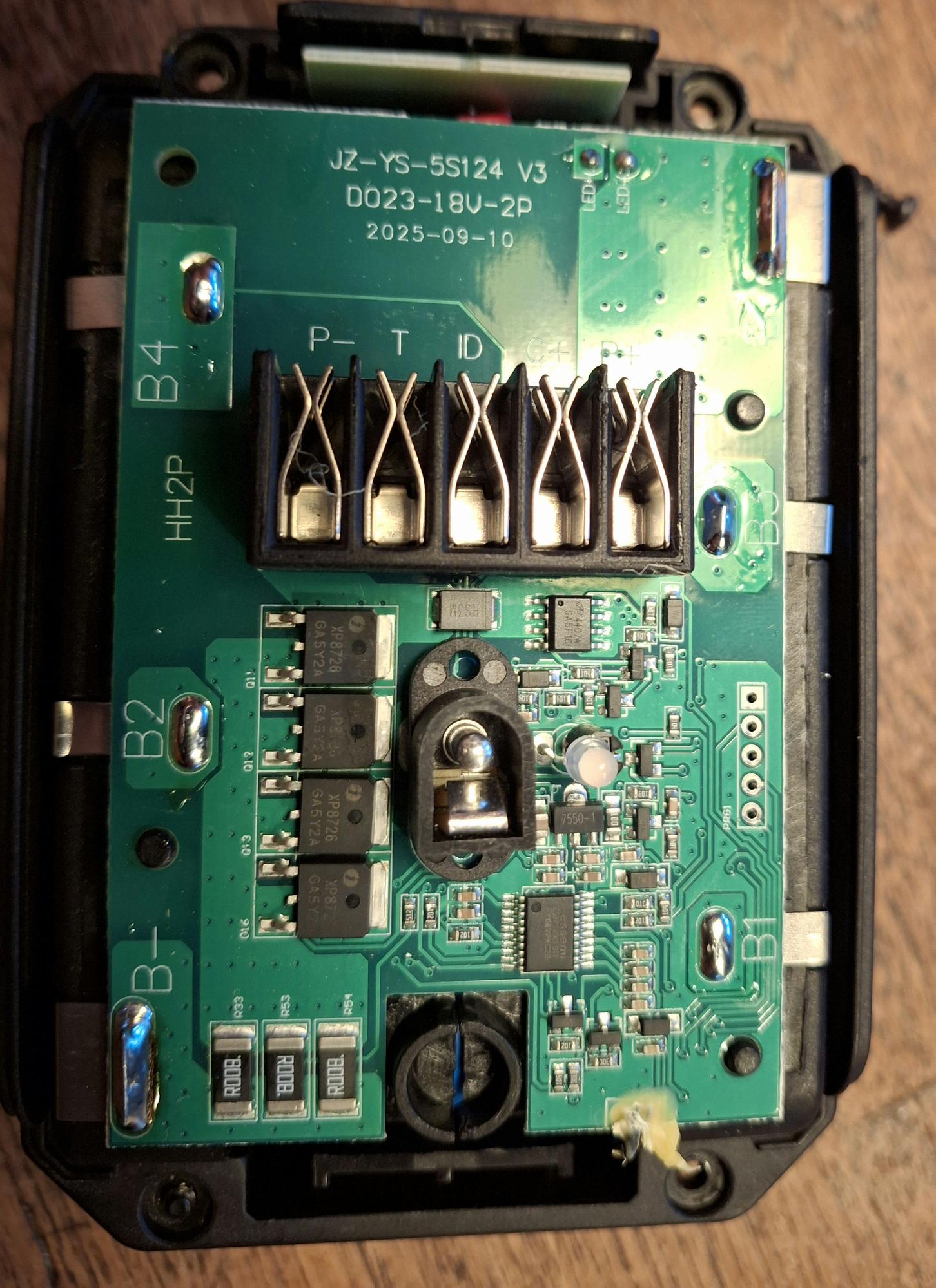

Hopelijk willend e heren even net zo kritisch kijken naar de print in de ferm accu's. dat leverde bij de parkside toch een hoop inzichten op!

@r-p heb jij uit de gesloopte ferm accu's nog de printjes bewaard. Misschien kunnen we daar wat mee testen?
Wellicht kun je nog eens scherpe hoge resolutie foto's van voor en achterkant maken zodat de forumgurus hier er wat uit af kunnen leiden?

Het zou helpen als je component nummers van alles met meer dan 3 pootjes opgeeft; een SOT23-5 DW01x is vrij gangbaar, maar soms zie je ook generieke microcontrollers of andere specifieke ICs voor batterij management.

Niet gezien... Ja ik heb de print volgens mij nog wel. Zal eens kijken of de 48M pixel camera van mijn budgettelefoon er met een statief iets moois van kan maken

SparkyGSX
Dat zou een begin zijn, maar als je van ons verwacht dat we dingen gaan analyseren lijkt het me niet onredelijke als je dat gemakkelijk maakt, zodat wij niet naar foto's hoeven te turen om nummers te lezen.
Veel beter krijg ik ze even niet. Statief voor telefoon is foetsie dus lag op een doosje...
(Ook veel foto's buiten gemaakt met overdaad aan licht maar dan is de belettering van de IC's niet te lezen).
Als ik andere manier vind (gewone camera of andere telefoon) dan post ik ze.

hey R-p, nou ja niet helemaal scherp maar allemaal toch redelijk zichtbaar bedankt.
@sparky, bij het napluizen van de parside x20 waren ook foto's de basis.
Ikzelf heb overigens maar 1 accupack. en dat wil ik leiever niet uit elkaar solderen voor een foto van de achterkant van de print.

nog een keer maar dan nu met de componenten leesbaar.
Iemand die eat meer kan vertellen over het functioneren aan de hand van de print?

zucht... ik zit zelf naar de print te staren, maar kom maar moeilijk verder. De B-, B1, B2, B3 en B4 contacten lijken elk via een weerstand te zijn verbonden aan een pootje van een 6 potige component met opschrift 702 (3 stuks onderkant print). Dit zouden ic's kunnen zijn met elk 2 mosfets (L2N7002DW1T1G ??).
Een onderdeel van een balanceer circuit?
Ik kom er niet mee verder, help.
Heb zelf ook zo'n accu aangeschaft.
Of er balancering in zit zou ik niet kunnen zeggen. (denk het niet)
Er zit wel spanning's bewaking per cel in (er lopen sense draadjes)
Om de accu op lage stroom te gebruiken zonder dat de sleepfunctie na 3 minuten de boel uitschakelt kun je de P+ en de C+ doorverbinden.
De accu blijft dan op P+ stroom leveren, ook als de spanning te laag wordt
Als je dit doet moet je dus een spanning's bewaking hebben, die als de spanning te laag wordt, de verbinding tussen C+ en P+ verbreekt.
Heb de accu op capaciteit getest: op een belasting van 4 A haal je ongeveer 55 minuten voordat ie op 14 V afslaat, de 4Ah klopt dus ongeveer wel.

Hoi Piet,
Mooi dat je er mee bezig bent. Ik vermoed inderdaad ook geen balancing alleen spanningscontrole per cel.
P+ en c+ doorverbinden werd op tweakers ook al mee geexperimenteerd. Daar vonden ze uit dat de diepteontlaadfunctie niet meer werkt. Voor mij onwenselijk.
Een andere suggestie die daar gedaan werd was 1 of 2 van de sense weerstanden uitsolderen. Heb ik nog nietgeprobeerd maar klinkt interessant

In middels is door iemand op tweakers het uitsolderen van de senseweerstanden getest. Helaas niet met het gewenste effect.

Inmiddels zijn deze accupacks niet meer leverbaar via de action.
Ik liep vandaag bij de Cranenbroek en het viel me op dat de ar01 acculijn van Cranenbroek wel heeeeel erg op de Ferm lijn lijkt. Eén meegenomen en open geschroeft.
Conclusie de hardware is tot en met de typenrs op de print gelijk!
