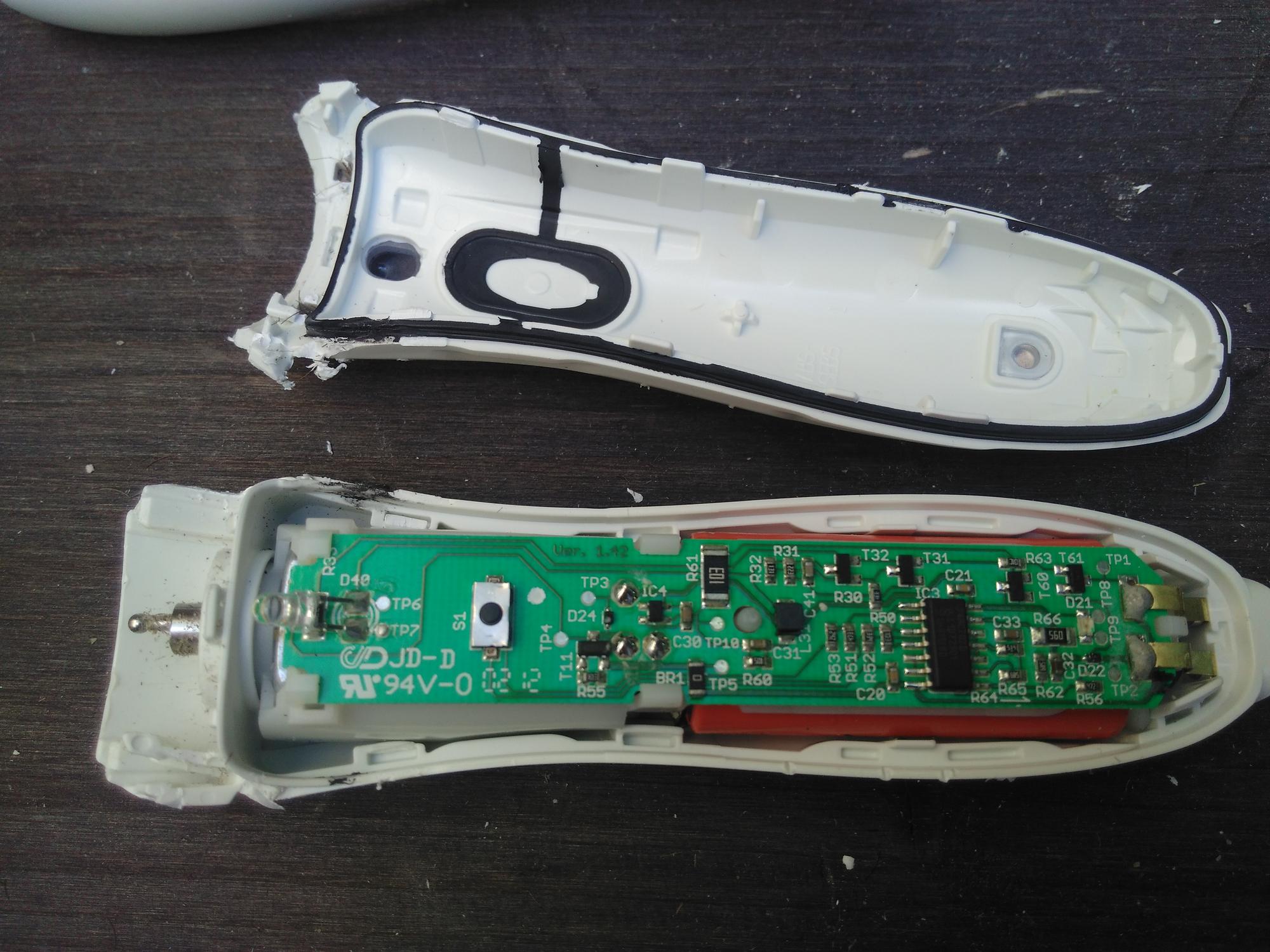

Een andere tonduese. Ook zo'n complex ontwerp.
De adapter is en 4.2v model. Ik dacht eerst toen ik hem uit de bak visten, eentje met li-ion cel. Waarschijnlijk is de adapter universeel en wordt in grote reeks gebruikt.
pcb zegt
Chip 74hct02d
L1d77z901
Nxp
Dus lijkt nog wel wat philips in te zitten
[Bericht gewijzigd door brains op donderdag 23 juli 2020 21:36:49 (17%)]

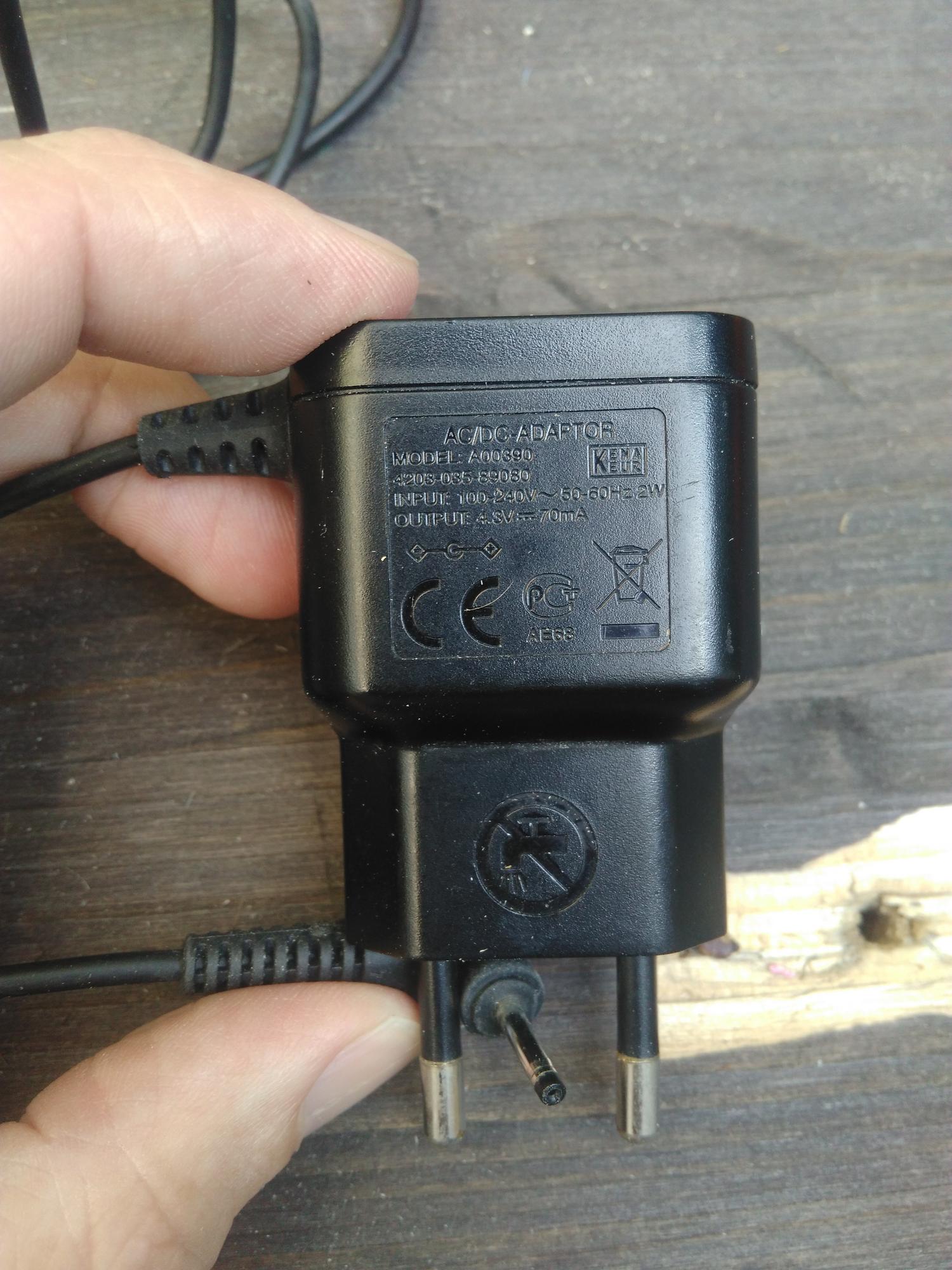

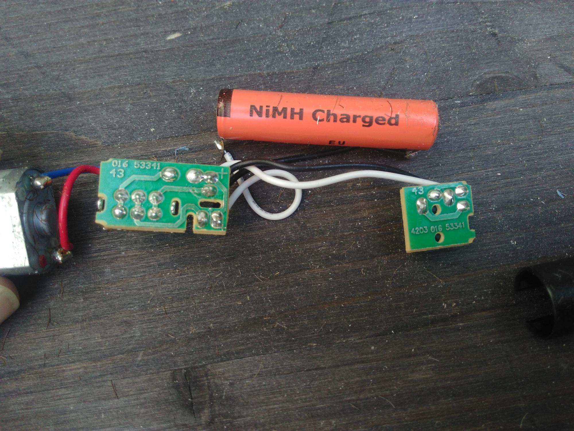

Nog een laatst modeltje en die is wel weer eenvoudig opgebouwd. De bij behorende adapter is vreemd genoeg 4,3 volt maar er zit geen enkele beveiliging in. Ik dacht 2 nihm cellen 2,4v is maar dan is 4.3 v toch aan de hoge kant?
Dit modeltje is made in china. Er staat echter wel een 12nc nummer op de pcb in tegenstelling tot de andere.
google op 420301653341 philips levert mij echter gek genoeg lampen op
Wat me opvalt is dat de motors al jaren uit dezelfde fabriek lijken te komen of op zijn minst al jaren hetzelfde uiterlijk en type opdruk/belettering hebben.
even google leerde mij dat de motors van mabuchi komen.
Van deze vind je de datasheet hier https://product.mabuchi-motor.com/detail.html?id=31
Dus fijn dat er wel datasheets van te vinden zijn En het lijken mij niet de meest goedkope brol motors dus vast bruikbaar voor mijn doelen
Kortom, weer wat informatie en puzzels voor maarten

Vreemd 6v want oplader is 4.3v type a00390 70ma
Batterijen 1200mah. Laad wel heel langzaam.
Motor
Ff-180sh-2652
Bd659704
Made in China

4203 heeft in elk geval niets met lampen te maken. 42 is voor kleinhuishoudelijk en persoonlijke verzorging trwijl 03 voor Oostenrijk staat. Kennelijk een Oostenrijks ontwerp dat geproduceerd is in China.
4,3V 70mA betekent dat hij bij het daadwerkelijke laden in de stroombegrenzing gaat hangen. Ze zullen het wel makkelijk gevonden hebben om dezelfde lader bij 2- en 3-cellige apparaten te leveren.
70mA betekent ook dat overladen onmogelijk is. Hij zal ervoor gemaakt zijn om permanent op de lader te staan.

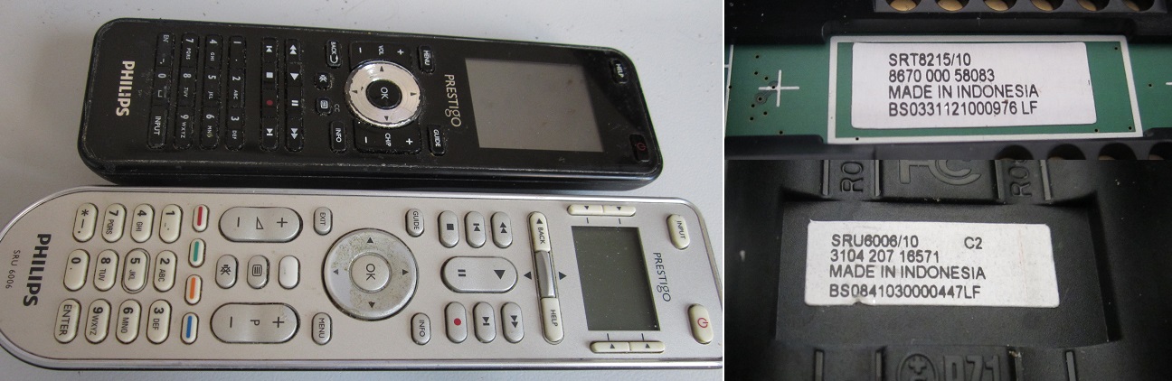

@ Arco Voor je de afstandsbedieningen weggooit. Indien ze werken heb ik interesse. Ik heb je een mailtje gestuurd.
Sorry,
Zijn al onderweg naar hun laatste rustplaats...
Geloof me, je mist er niets aan. Dat Prestigo spul van Philips was gammel en een draak om mee te werken. (intuitief hebben ze ook nog nooit van gehoord...)
Van alles wat ik van Philips heb gehad, horen deze zeker in de top tien van slechtste apparaten...
[Bericht gewijzigd door Arco op vrijdag 24 juli 2020 21:09:56 (19%)]
Alsnog zijn ze wel verzamelwaardig. Die onderste is nog wel echt in leuven ontwikkeld, aan die bovenste is dat zonder binnenwerk niet te zien. In elk geval bedankt voor de nummertjes, die noteer ik trouw.

Op 23 juli 2020 21:18:50 schreef brains:
. Ik heb bij veel andere oplaadbare tondueses een veel eenvoudigere constructie gezien. Meestal niet meer dan ongeveer adapter, een weerstand, led(s), nihm batterijen, motor, schakelaar.
Deze 2 hebben een uitgebreide pcb met veel onderdelen. Vindt het vreemd want het zijn nihm batterijen, geen li-ion die stuk complexer te laden zijn. Ik dacht dat de marge al zo klein op deze dingen dat dus men het zo efficiënt ontwerpt en produceert. Waarom zo'n complexe pcb met veel onderdelen als het ook anders kan?
Mogelijk kan het ding ook direct uit het stopcontact scheren, met een lege accu? Dan red je het niet met een weerstand (en daarbij liefst ook een diode) als "lader".

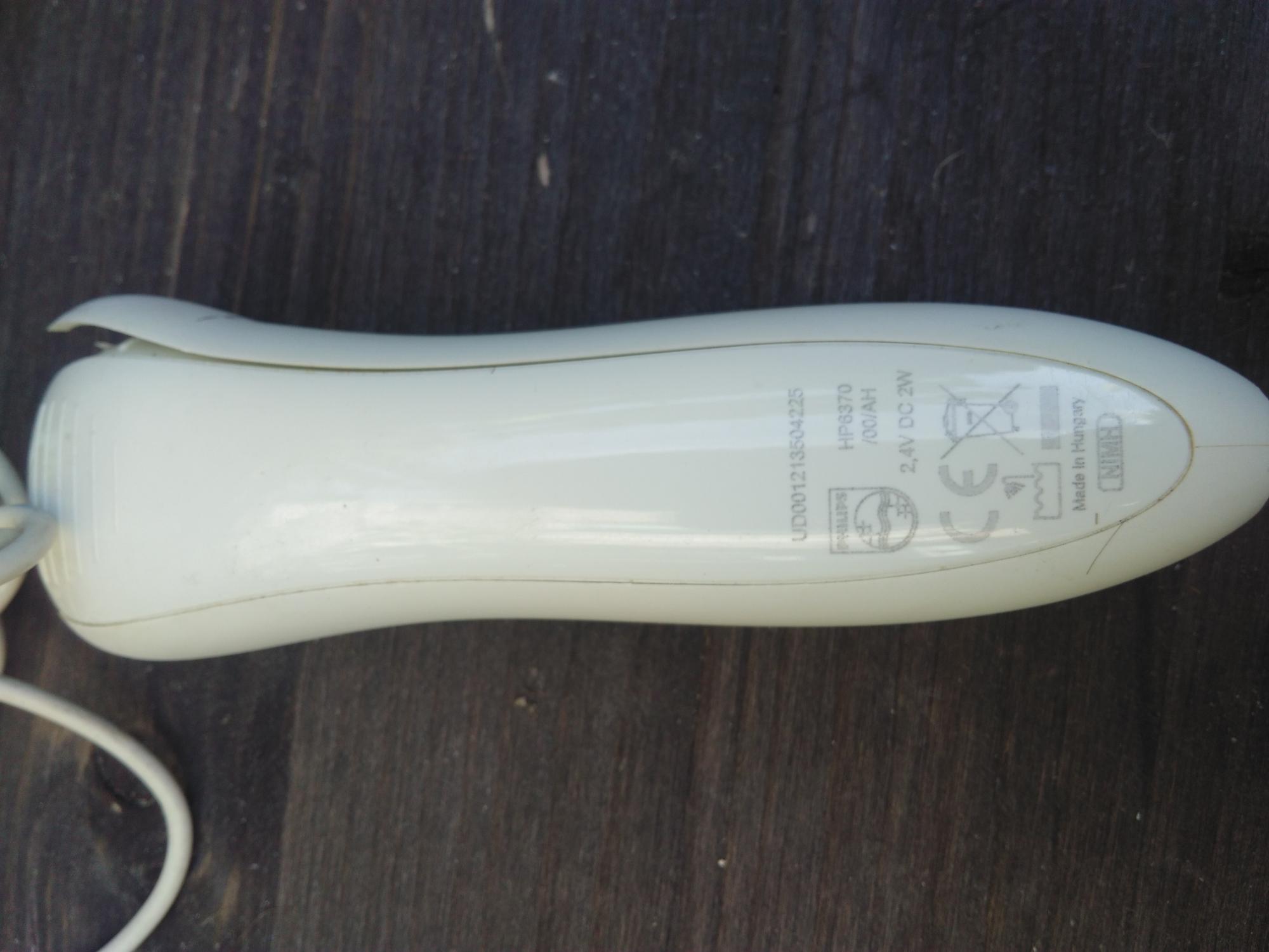

Op 23 juli 2020 20:55:17 schreef brains:
Deel 2.
Uit een wecycle afvalbak viste ik deze twee retro apparaten. Altijd leuk, ik hou van retro. Ik moet ze nog testen. Als ze gerepareerd moeten worden komen er ook foto's van binnenkant.
De slijper lijkt weinig gebruikt te zijn en of netjes behandeld.
De onderkant is niet echt te lezen, zit erbij omdat ik toch gemaakt heb
Er staat op:
Philips type HR 2503 s/ee
220v 50hz 10w
Made in spain
A-08-00754
Gezien de kleur vermoed ik dat het jaren 70 is
Ik ontdekte dat ik wat achterliep met verwerken... Dit is wel een hele leuke omdat ik nog nooit Spaanse kleinhuishoudelijke apparaten van Philips had gezien. Ook wat luxer van uiterlijk dan de Nederlandse slijpsteentjes. Als je hem nog hebt, zou je eens kunnen kijken wat het 3-cijferige ingestampte nummertje rechtsonder op de bodem is? Dat zou een datumcode moeten zijn. Als er 517 staat, zou dat bijvoorbeeld week 17 van 1975 kunnen zijn. Heel misschien 1985.
