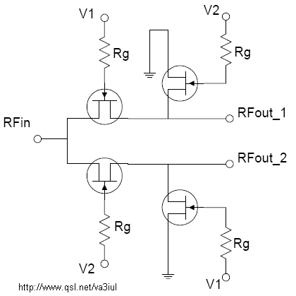

De ontwerper van ASL (Ampco Sound Lab) gebruikte altijd dit systeem met twee FET's per schakelaar:
http://www.qsl.net/va3iul/Homebrew_RF_Circuit_Design_Ideas/TX-RX_RF_Switch_FET.gif
De spanningen V1 en V2 zijn geinverteerd tov. elkaar en het signaal moet wel op een gelijkspanningscomponent gesuperponeerd zijn. De "stijlheid" waarmee V1 en V2 veranderen bepaalt hoe "hard" er geschakeld wordt.

lijkt me idd de schakeling
dat kan toch gewoon met condensatoren voor rfin en achter rfout en dan een pullup na de condensator op rfin of zie ik dat verkeerd?

Klopt, met een spanningsdelertje en een condensator voor en achter de schakeling.

Vraag me af of de tweede fet die het signaal zeg maar naar massa kortsluit nodig is(evt storingsignalen?, ik zou die n.l op andere wijze willen gebruiken in mijn schakeling, want die is toch nog wel ff wat uitgebreider.
