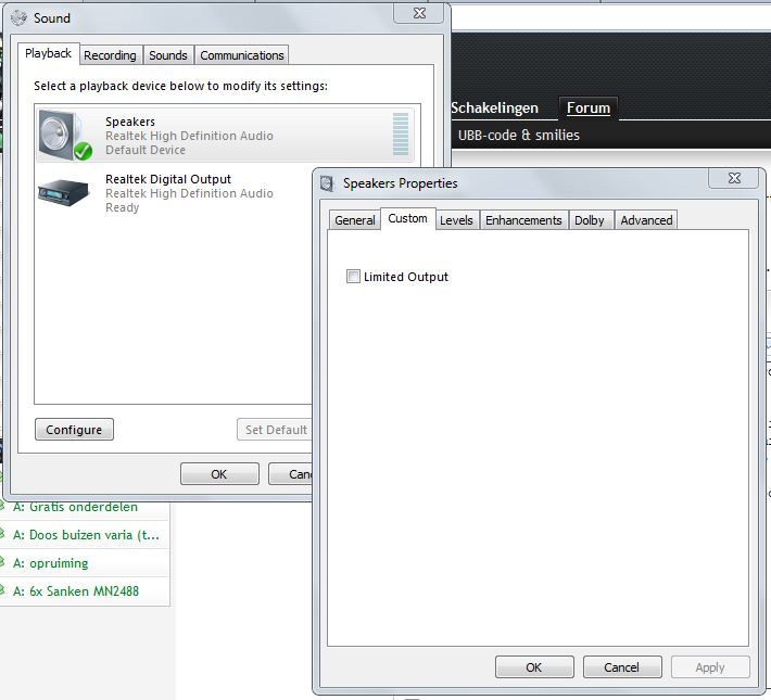

Er zit in het geval van een laptop (soms ook PC) vaak nog een vinkje bij de opties van de geluidskaart
dat moet je wel uitzetten, anders kloppen mijn inschattingen niet. Zet ook in datzelfde venster via het 'enhancements' tabblad alles uit. Er is daar een vinkje om alle 'verbeteringen' in een keer uit te schakelen. Heel belangrijk als je een getrouwe kopie wil.
