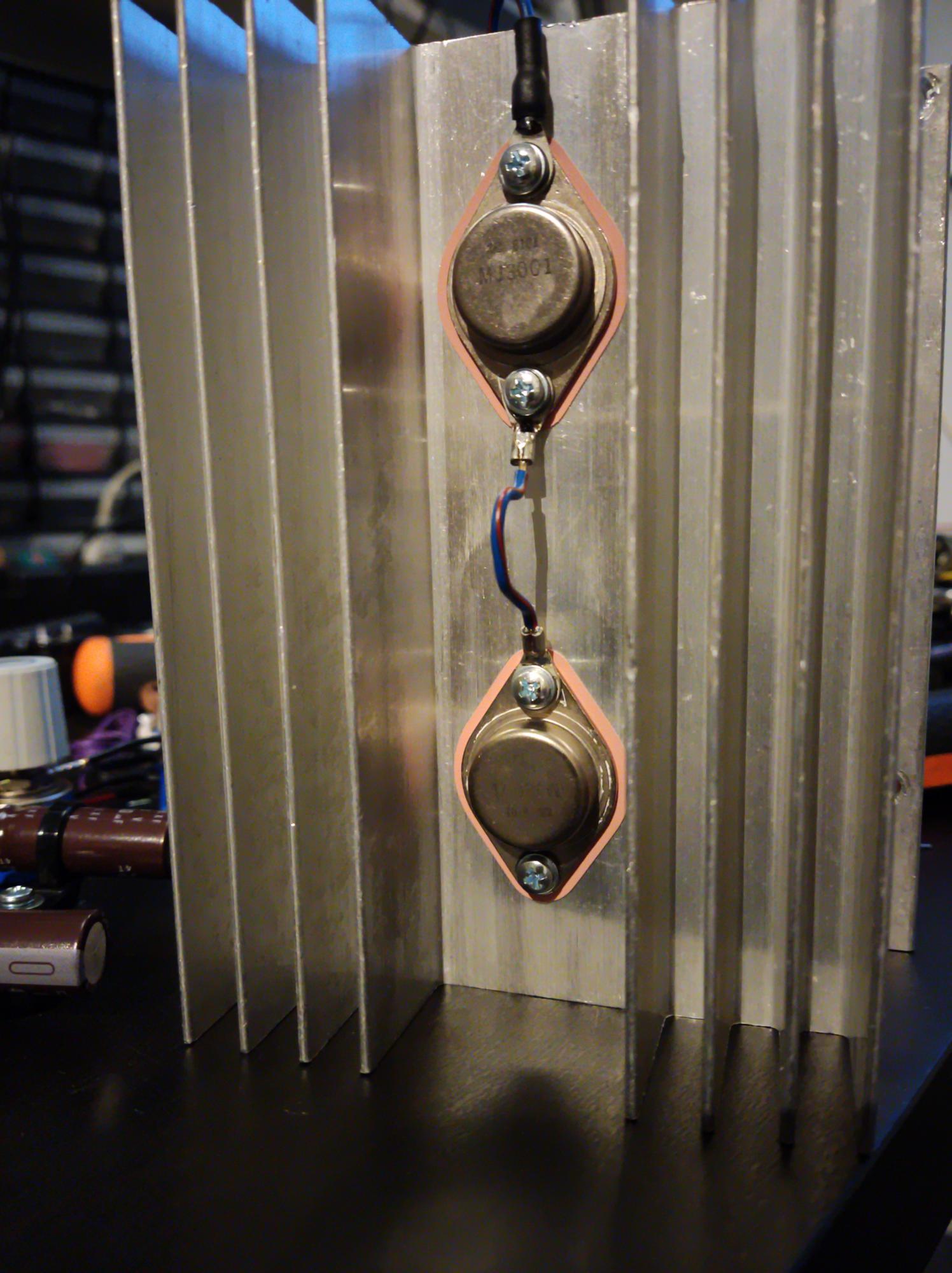

Ooit had ik twee printjes gekocht, maar slechts één van beide opgebouwd. Nu, na tien jaar te liggen verstoffen, heb ik de tweede gebouwd met componenten en voormalige projecten die voor het grootste deel net zo lang stof hebben lopen vangen:
Dit waren allemaal van die onderdelen die ik had gekocht precies voor een gelegenheid als dit, maar waar de synthese nooit plaats heeft gevonden. De mechanische opbouw zal waarschijnlijk ook nog 10 jaar op zich laten wachten...
De voeding kan 25V leveren bij 3,5A, en heeft geen omschakeling van de transformatorwikkelingen. Ik heb de trafo aangepast om in plaats van 2x28V in serie dat in parallel te doen. De transistoren zijn een stel gebruikte en uitgesoldeerde MJ3001's uit een ver en grijs verleden:

- Zo een kolossaal vertikaal koelblok werkt als een trein (100W gaat zonder problemen), maar ik was vergeten dat ik geen lintzaag oid heb om het ding in behapbaarder brokken te zagen...
Da's toch prima te doen met de hand, met een beugelzaagje? Nieuw scherp zaagblad erin doen, verstand op nul en gewoon doen. Bijtijds stoppen als je moe begint te worden of pijn te krijgen.
Heb in het verleden massief aluminium staaf van 120mm met de hand stukken afgezaagd voor de draaibank. Nou *dat* is iets waar je niet blij van wordt. Beste oplossing: kwartiertje zagen, uurtje wat anders doen, weer een kwartiertje zagen, etc.
Waar een wil is is een weg
(en wie niet wil vindt een uitweg....)
Dit zijn zo te zien transistoren van het voormalige SGS-ATES, gemaakt in 1981 en ze werken geweldig. Wil je geloven dat ze voor een uitgangsstroom van 3,5A maar 42 en 25µA aan basisstroom nodig hadden?

Bedankt voor de aanmoediging, maar ik ga het toch nog even laten liggen. De dag dat ik er een kast voor ga maken kijk ik nog wel even naar wat handig is met koelen. Dit koelblok kwam uit de rommelbak en misschien past een ander exemplaar beter bij mijn uiteindelijke oplossing.
Op maandag 14 september 2026 20:47:05 schreef Kruimel:
Darlington toch?
Inderdaad, de MJ3001. Ik verwachtte alleen geen versterkingsfactor van meer dan 50.000 gemiddeld, zeker omdat er in deze transistoren ingebouwde B-E weerstanden zitten. Doen deze oudjes maar netjes toch?
