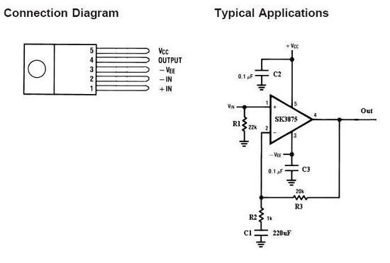

Het heeft even geduurd maar eindelijk weer even tijd gehad voor deze Amp.
Na wat zoek en meet werk blijkt de SK3875 stuk te zijn.
Iemand een idee waar verkrijgbaar hij is wel op ebay te vinden maar dan is de levertijd meer dan een maand.
In het schema staat hij vermeld als LM3875 maar die heeft 6 pootjes meer.
Het lijkt erop dat er twee SK3875's bestaan. Ik neem aan dat jij die van Sanken met 5 pootjes zoekt? Dan zou je eens datasheets kunnen vergelijken met de LM1875.
pa3gws
@maartenbakker
Hij lijkt er inderdaad wel heel veel op.
Ik heb de data sheet van de SK nog niet gevonden.
Maar de voeding spanning en de pin out is in ieder geval geen probleem en het applicatie schema lijkt wel erg veel op het schema van de Amp.
Alleen is de LM een TO220 en de SK is groter.
Maar dat valt met wat kunst en vliegwerk wel passend te krijgen en voor de prijs hoef ik het niet te laten.

Update
De tip van maartenbakker was helemaal goed.
Er zit nu een LM1875 in en hij staat al een uurtje zonder morren te spelen.
Maarten thanks.
