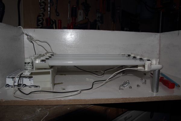

Ik ben bezig een lichtbak te maken en daarvoor heb ik een oude Philips gezichtsbruiner gedemonteerd en die in een houten bak gezet. Ik gebruik de originele houders van de TL buizen. Ik heb heel wat topics doorgelezen op CO over lichtbakken en dat geeft antwoord op de meeste vragen maar 1 vraag blijft staan: wat is de beste afstand tussen de buizen en de printplaat?
http://www.uploadarchief.net/files/download/uv1.jpg

Ik heb mijn belichtingsbak ook gebouwd met onderdelen van een oude gezichtsbruiner met de aanbevelingen van http://www.picbasic.nl/etsen_belichtingsbak.htm
Tip: Plaats de reflector achter de lampen ook terug :-)
De reflector zit er uiteraard weer in :-) De bak zelf is nu klaar maar is wel wat aan de grote kant geworden (en nu maar wachten op de foto printplaat van Conrad, grrr, vertraging in de verzending...)

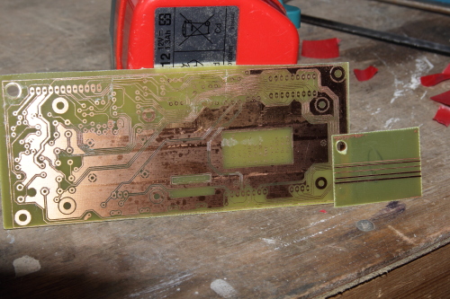

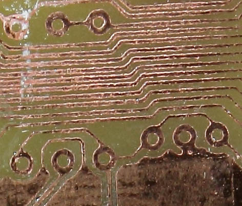

Nou gebruik zelf ijzerchloride maar daar komt de damp wel vanaf. Ets tijd is bij mij ongeveer 15 minuten. Wat ik wel heb als de belichtingstijd te kort is ik wel het sporen patroon zie maar het koper verkleurd niet.
Hier een paar pics:
http://www.uploadarchief.net/files/download/atv-print.jpg
Crop:
http://www.uploadarchief.net/files/download/atv-crop.jpg
Op de eerste foto zie je rechts het test printje, ook daar ging etsen al moeilijk.
Ik heb nieuwe persulfaat besteld (wat kan je dat spul moeilijk krijgen) en dan maak ik hem opnieuw.

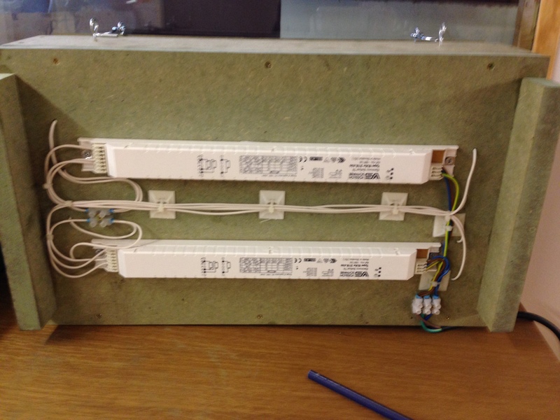

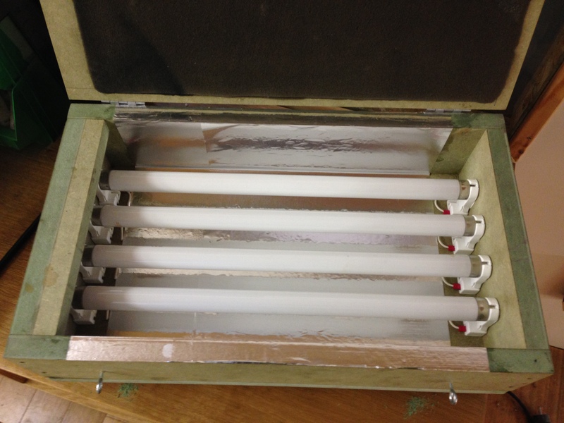

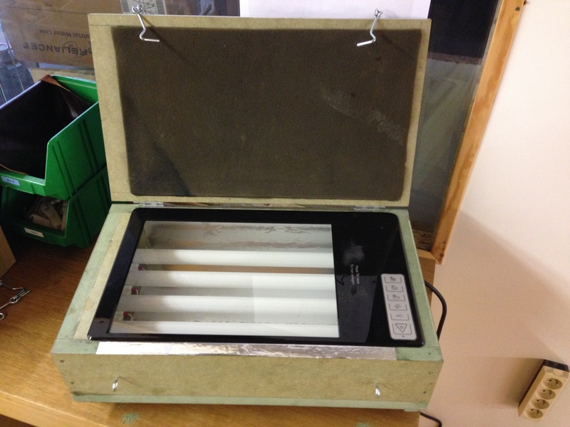

mijn lichtbak:
http://www.uploadarchief.net/files/download/resized/photo%207-11-13%2016%2007%2024.jpg
http://www.uploadarchief.net/files/download/resized/photo%207-11-13%2016%2007%2050.jpg
http://www.uploadarchief.net/files/download/resized/photo%207-11-13%2016%2008%2015.jpg
4x 8watt lampen met electronisch voorschakelapparaat, alufolie spiegel en frontplaat van sloopscanner :-)

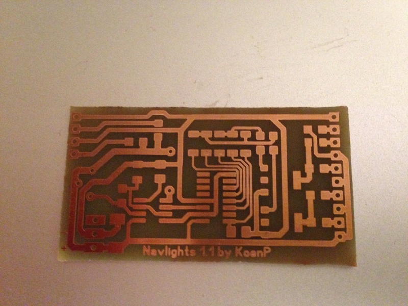

mijn etsresultaten....
---EDIT--- belangrijkste was ik nog even vergeten, de afstand tussen lamp en glas is ongeveer 1,5x de afstand van de lampen onderling.
Wow! Dat is een erg strak printje geworden! (waar een NE555 op gaat komen. :P)
Hoe je het weet :-p
De layout heb ik trouwens op een normaal A4 blad geprint en 2:30min belicht.
Het wit papier werkt als diffusor voor egale belichting.
Direkt ontwikkelen met NaOh van 20*C en goed spoelen dan direkt in de etstank die goed op temparatuur is
Binnen enkele minuten heb je een mooi resultaat met deze zelfbouw "bagger" ;-)
Ik heb eruit geleerd dat timing en temeratuur cruciaal zijn.
Dit was het 7e printje en het eerste dat echt goed gelukt was.

Op 16 februari 2014 10:13:03 schreef Blue Sky:
Hier een paar pics:
Op deze foto lijkt het alsof de fotogevoelige laag van de printplaat "beschadigd" is. Dit kan gebeuren door doordat je de fotogevoelige laag hebt aangeraakt met je vingers of dat je de printplaat hebt laten vallen. Hierdoor komt er een vetlaagje of beschadiging op de fotogevoelige laag. Goed ontwikkelen kun je dan wel vergeten.
Maar er kan ook iets anders aan de hand zijn.
- Je hebt de printplaten een lange tijd in het volle daglicht bewaard.
- Bungard heeft een tijdje een slechte serie gehad, mocht je van dit merk gebruik maken dan zou ik even een paar nieuwe printplaatjes halen. Ik heb deze foute productie ook gehad. Let wel: Bungard is perfect spul !!
Als je goede verse printplaatjes hebt en je hebt de temperatuur van het Natriumpersulfaat met water op 50 graden, dan moet het goed gaan. Ik doe niet anders.
Ik gebruik Natriumpersulfaat 250 gram op 1 liter water. Deze mix is ongeveer een halfjaar houdbaar in een afgesloten box of fles. Ook als je bijna elke week deze mix gebruikt. (wel zo af en toe een beetje water bijvoegen omdat er ook water verdampt)
De mix met Natriumpersulfaat moet je in beweging houden voor een snelle en een gelijktijdig ets verloop. (lucht)

Het etsen duurde veel te lang, na 4 uur (!) ben ik er mee gestopt want toen had het al geen zin meer om door te gaan. Toen ik de print na ongeveer 10 minuten uit de etsvloeistof haalde waren de te etsen delen mooi roze dus het belichten en ontwikkelen waren goed gegaan.
Ik heb nieuwe natrium persulfaat besteld en dan ga ik het opnieuw proberen. De etsvloeistof die ik nu gebruikt is al 3 jaar oud. Nu weet ik niet of dat invloed heeft maar met nieuwe weet ik zeker dat het daar niet meer aan kan liggen.
De printen zijn overigens van Bungard en zijn nieuw.

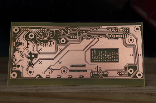

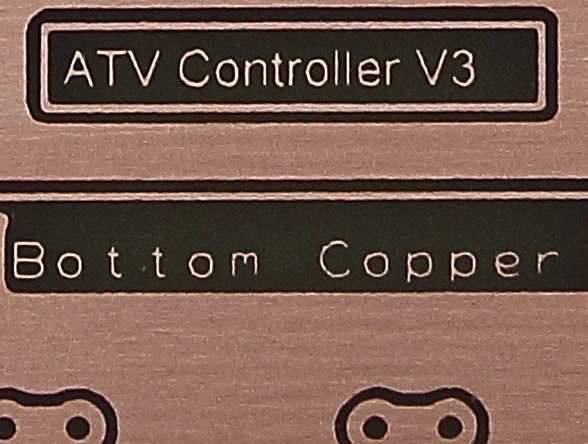

Nu is het wel gelukt:
http://www.uploadarchief.net/files/download/print-klein.jpg
Crop:
http://www.uploadarchief.net/files/download/atv1crop.jpg
Crop 2
http://www.uploadarchief.net/files/download/crop11atv.jpg
