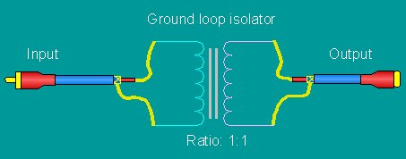

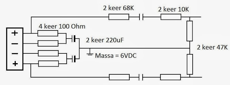

Ik een soort gelijk probleem gehad, maar ik heb het met trafotjes opgelost. zal even een schema posten, dan sluit je wel de afscherming aan; zonder dat ze aan elkaar zitten.
[edit] schema gevonden:
dat voor elke in/uitgang.
kwa aansluitgemak heb ik dit toen gebruikt: https://www.bax-shop.nl/ground-loop-isolator/dap-agi-101-audio-groundl…
[Bericht gewijzigd door Shiptronic op (21%)]
Heb zo een ding ooit gebruikt in de wagen jaren geleden, je houdt geen sublaag meer over helaas.
Dat hangt van de trafo af, met voldoende ijzer en koper loopt ie prima door tot onder de 20Hz. Dat zijn de natuurkundige wetten. Kijk eens naar een balanced microfoontrafo, die lopen makkelijk van 15Hz-20kHz. De rest van de schakeling moet natuurlijk wel goed aanpassen, zowel in als output.
Goeie trafo's oa. http://www.jensen-transformers.com/what-is-a-ground-loop/
[Bericht gewijzigd door RAAF12 op (12%)]
Voor 't geld wat die Jensen trafo's kosten kan je beter een andere radio of versterker kopen :-)

De Hi-low adapter die daar op kan werken is er een met symmetrische ingangen. Dus ben eens wat gaan maken met een opamp en een Remote signaal voor de versterker:

Het symmetrische audio signaal wordt afgetapt over de 100ohm weerstanden voor het audio input gedeelte.
Ik heb de 4 input elko's van 1u naar 22u verwisseld. Dit werkt acceptabel. De schakeling is klaar om te worden in gebouwd.
De voeding voor de opamp is symm. 15VDC uit 5VDC uit de USB spanning uit de radio. Opamp is een NE5532 en geeft een 2 volt audio signaal vanuit de radio eindversterker.
Nu hopen dat het ook werkt op een class SB die dus in de radio zit.
