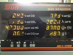

Het probleem die zich voordoet is dat wanneer het toestel aangezet wordt,
er op alle displays "misvormde" cijfers verschijnen, dus "stokjes" teveel of te weinig.

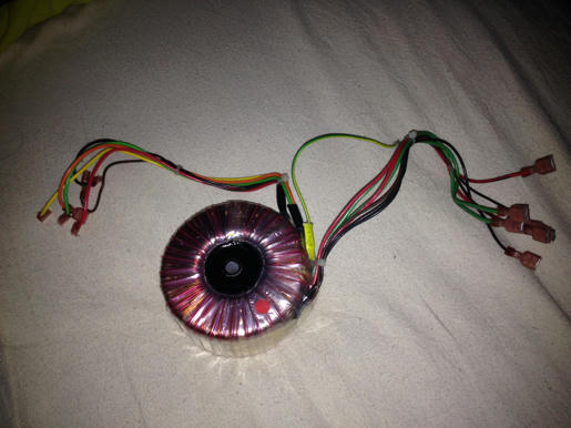

Ik heb daarom de ringkerntransfo uit het toestel gehaald. Deze is van het merk: Carnhill type 7096E4056B32C

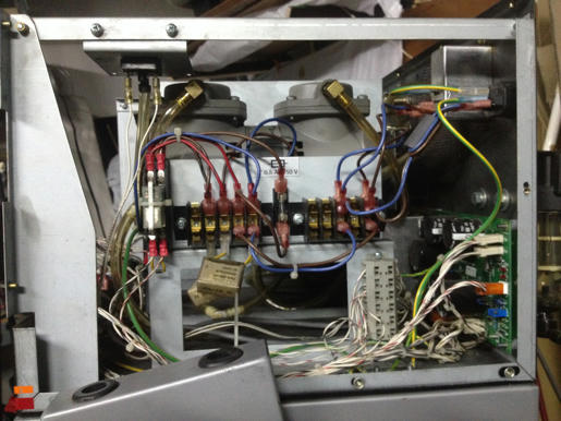

Op de fotos zie je wel dat de transfo meerdere in en uitgangen heeft. Alle draden van de transfo worden ook gebruikt in het toestel dus zou het mogelijk zijn dat de transfo een aparte 5V lijn heeft?
Aan de hand van de fotos een idee hoe ik die kan uitmeten?

Op deze foto zie je 7 pins waar de transfo spanning op het toestel zet. Rechts daarvan glaszekeringen
https://www.mediafire.com/convkey/6ccb/sioicqigwbg89td4g.jpg
Op deze rail zit netspanning die oa. verdeeld wordt naar de transfo

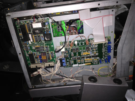

Dit is de zijkant van de print waar de transfo laagspanning op aangesloten is
https://www.mediafire.com/convkey/f618/1qq6bsdtksdn2sk4g.jpg
Hmm zie 4 zekeringen, ik ga even uit van de standaard spanningen, 3v3 5v 7v5 +12V -12v, meet eerst even of de trafo ergens daar bij ligt voor je die trafo als verdachte gaat markeren, doet de tester het voor de rest? kan ook gewoon komen omdat de processor aan het opstarten is, als hij na het starten gewoon alles netjes aangeeft zou ik mij er niet druk over maken.

Defecte trafo's in professioneel meetspul is vrij zeldzaam en resulteert vaak in rook of defecte zekeringen. Testen met multimeter kan wel maar echt testen is wat lastiger. Om spanning te meten moet er eigenlijk een belasting aan en weerstand zegt alleen wat als je weet wat die moet zijn. Een open vindt je zo wel maar bij open en short dan had ik eigenlijk een gefrituurde trafo verwacht (wordt best heet als van zo'n draad de isolatie doorfikt en nog heter als de draad zelf ook wegsmelt )
Dat er een voedingspanning te laag is komt meestal door dat er iets fout is in de voeding electronica zelf of ergens verder op een defect zit wat de voeding onderuit trekt.
Zoek de voeding, daar gaan waarschijnlijk de meeste draden van de trafo heen. Kijk of er spanningsregelaars zitten, of ergens teksten bij test punten. Soms staat daar de spanning ook bij. (ik heb nog nooit een Sun van binnen gezien)

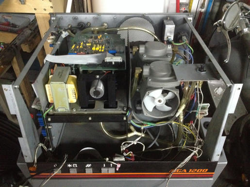

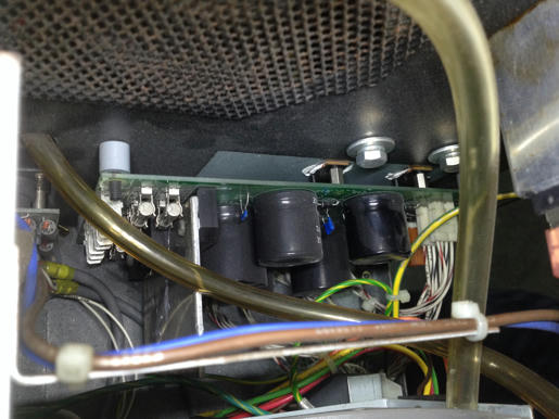

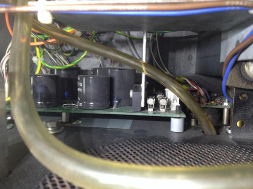

Ik heb nog enkele fotos genomen van de print met voeding elektronica. Daar komen alle secundaire draden van de transfo, naast de glaszekeringen.
https://www.mediafire.com/convkey/1da7/waie0p11m7g2ckj4g.jpg
https://www.mediafire.com/convkey/b90f/y7bw9xkpe2tt8zv4g.jpg

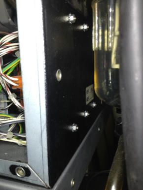

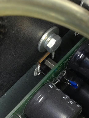

Ik ben al begonnen met de print los te maken van het frame maar deze componentjes hangen op de achterkant van de print tegen de ijzeren achterkant van het toestel gekleefd+moertjes achteraan.
Mag dit losgemaakt worden?

Een echte auto monteur, alles moet los voor inspectie ;-) Maar dat heeft weinig zin bij electronica, tenzij je wat moet vervangen en zonder demontage niet bij de soldeer kant kunt komen.
Die componentjes zitten met koelpasta (die witte prut) gemonteerd. Als je die los trekt moet daar wel weer koelpasta tussen.
Je moet je dus afvragen of losmaken zin heeft. Tenzij iets doorgefikt is kun je niet zomaar zien wat er kapot is. Fouten vindt je met behulp van meetapparatuur als multimeter en scoop. Dat lukt (meestal) niet op een losgeschroefde print. Dit meten doe je bij voorkeur met behulp van het schema.
Zonder lukt soms ook, ligt eraan hoe complex het is, maar vereist kennis en ervaring en soms veel tijd.
Rare tekens op de display kan ook komen door slechte solderingen richting display. Ben alleen voorzichtig. Als je daar iets molt ben je verder van huis.

Maak eens een foto van de rare tekens op het display.
Sun geeft ook nog wel eens foutcodes aan de hand van display tekens.

Koelpasta voor een cpu kan ik waarschijnlijk gebruiken?

Van de display heb ik alle flatcables en bedrading losgemaakt en terug gemonteerd met hetzelfde resultaat.
