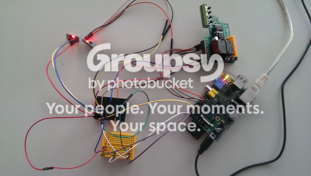

Ik ben nu al een tijdje bezig met een Raspberry PI, PiFace en Domoticz. Ik moet eerlijk zeggen dat dit een fantastisch systeem is. Domoticz is een fijn programma om mee te werken en kan zo op SD card geïnstalleerd worden.
Nu alleen nog alles bedraad, van een 1-Wire systeem tot PIR sensors en een 8 Kanaals Relay Board
Tot nu toe ben ik zeer tevreden.

In mijn test opstelling (Domoticz) heb ik NU alles bedraad maar ik ga naar de "rfxcom rfxtrx433" oplossing. Hierop kun je bijna alle draadloze apparaten "aansluiten" Bedraad hou ik ook aan.
Dit is een eerdere foto zonder een 8 channel relay board en andere dingen :-) Het gele breadboard zorgt voor de power: 3,3, 5 en GND. Het zwarte breadboard zorgt voor de connectie van het 1-Wire systeem. (DS18B20)
Het 8 Channel Relay Board wordt uiteraard extern gevoed. (niet te zien op de foto maar werkt zeer naar behoren)
Natuurlijk ga ik van deze opstelling een printplaatje maken waar alles weer netjes bij elkaar komt en gebruik kan maken van alle functies van de RPI.
Die PiFace is een mooi ding: 8 Inputs en Outputs via 1 SDI aansluiting. In Domoticz zeer goed te regelen.
Voor mij is dit geheel nieuwe techniek, ben er nu meer dan een week mee bezig en stel veel vragen in het bijbehorende form, juist omdat ik dingen wil begrijpen.
Aan Domoticz wordt hard gewerkt. Ik draai de optie met "download beta updates" Elke twee dagen komt er wel weer een nieuwe update met een grote waslijst aan updates van o.a apparatuur, verbeteringen in het programma tot wensen van gebruikers.
