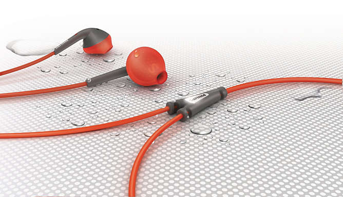

Beste allemaal!
Kan iemand me helpen aan een adres of leverancier die koptelefoonsnoer per meter levert?
Dit heb ik nodig voor een project maar ik kan het nergens vinden.... Wel vervangende audiokabel maar die zijn meestal dikker en niet flexibel genoeg.
Ik bedoel de super flexibele (ik denk) siliconen snoertjes zo dun mogelijk ( rond 0,2 mm2) die meestal aan oordopjes zoals die van phillips en apple zitten.
Wel heb ik bij conrad een snoertje gevonden van 0.2 mm2 maar deze is dus ook niet zo flexibel.
Kan iemand me helpen?
Groet Sam

Ultimate Ears heeft bij veel in-ear dopjes afneembare, en dus vervangbare kabels. Ik heb een setje "Super.fi 3 studio" dopjes van UE en die heeft dat ook. Ik denk dat dit bij de meeste premium dopjes het geval is. Kijk eens op Head-Fi.
Mocht je het vinden hou er dan wel rekening mee dat het spul niet of nauwelijks te solderen is.
