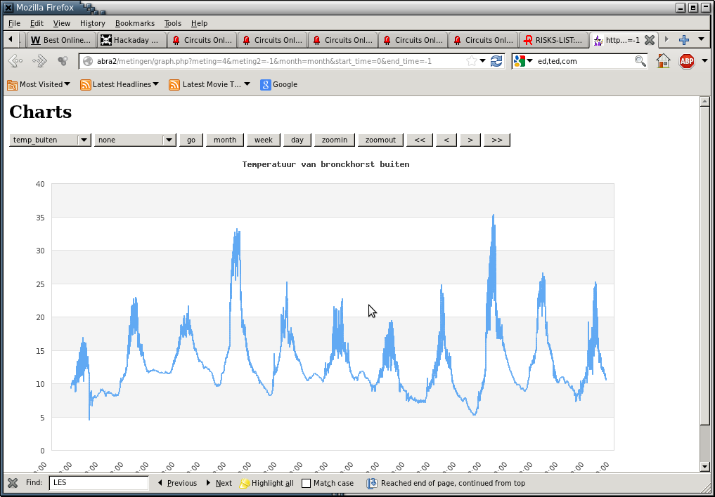

Ik gebruik de RPi en heb daarop Domoticz draaien. Met een 1-Wire systeem (DS18B20) kun je dan prima loggen en de grafieken exporteren naar pdf, jpg, en meer.
Een PT100 heb ik hier ook liggen maar ben er nog niet aan toe gekomen om deze te testen in Domoticz. In ieder geval heb je met bovenstaande een mooie kant en klare mogelijkheid om te loggen.
Ik weet dat geen direct antwoord op je vraag is, maar misschien kun je hier toch wat mee.
Dit is mijn templog van hierbuiten. Gemaakt met een raspberry pi en een DS1820
http://prive.bitwizard.nl/temploggen-met-pi.png
