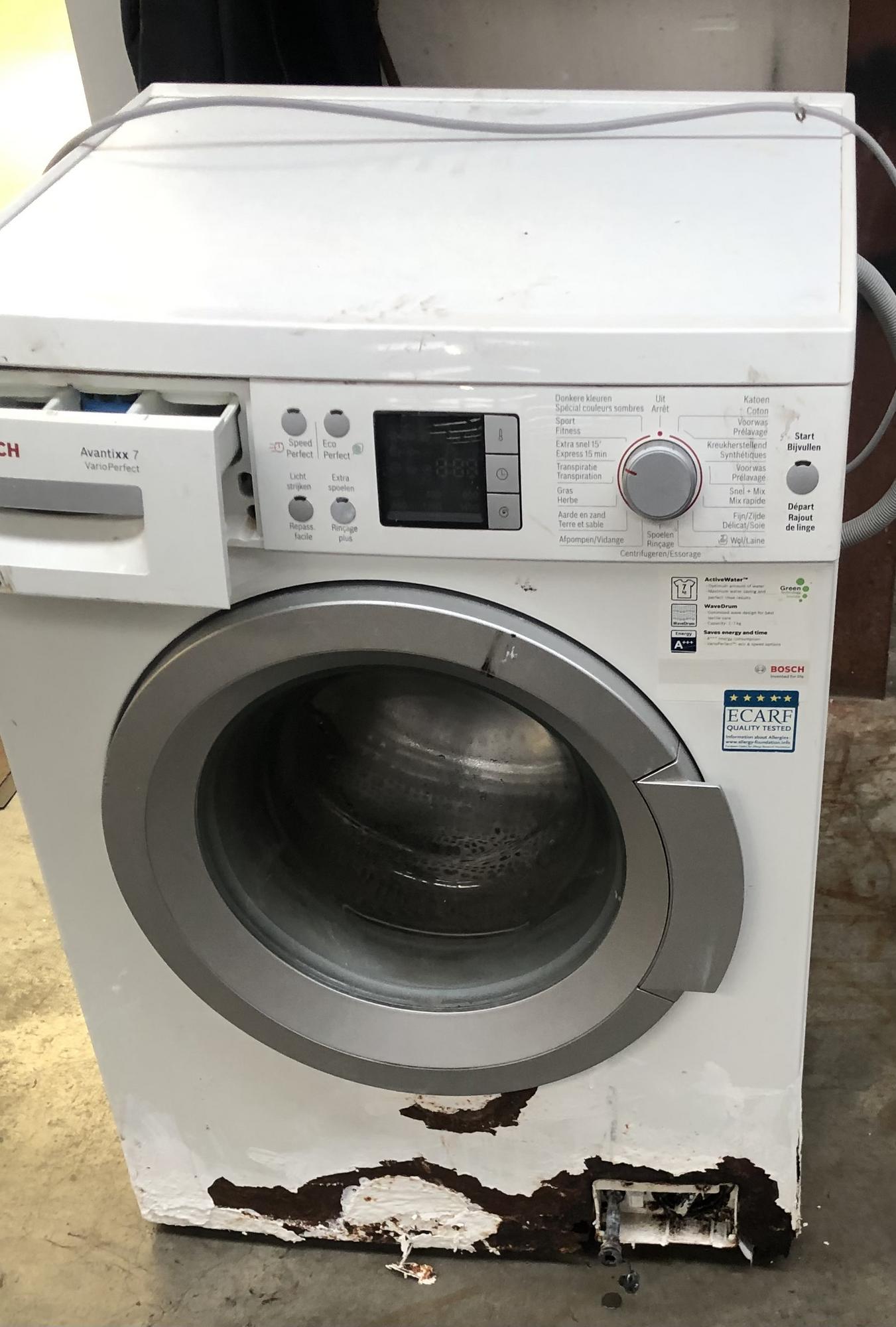

De machine in bijlage komt van dit koppel. Of...had gekund. De woefwoef hefte blijkbaar graag zijn pootje tegen de machine. https://m.youtube.com/watch?v=8PpuTQHw-Rg
Vrag: sorteer je deze bij de nog te herstellen? (Koolborstels versleten)
[Bericht gewijzigd door EricN op (15%)]
Nee, wat wij bedoelen EricN is de ingeleverde toestellen bij gemeente / recycle stations door de personen zelf of wat word opgehaald bijv door de CB of MM, welke nog nooit een monteur hebben gezien.
Motor kooltjes zijn eenvoudige ingrepen, 10 min werk. Sja , dat karkas op de foto is natuurlijk kansloos..

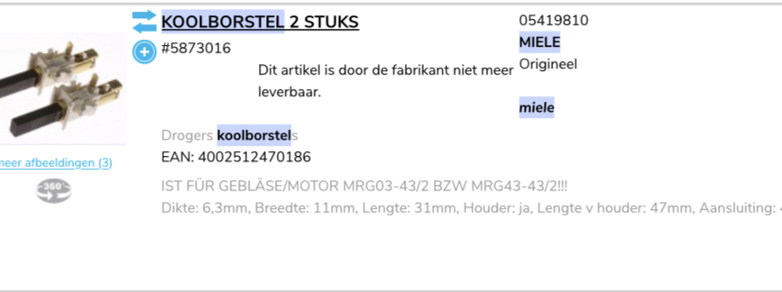

Ik zou eens met een schuifmaat de breedte en hoogte meten van deze koolborstels. Lengte kun je niet meer meten. Of voeg een foto toe, dan kunnen we meekijken
Kijk/meet eerst eens of het snoer wel goed is. Heb al menig C3 gezien waarbij dat, bij het aansluitpunt, midden in de haspel, door was.
Koolborstels zijn 6,3mm bij 10,8mm (of 6,3 bij 11...). Op het laatste stukje staat M53. Op de behuizing staat het al genoemde nr. 10726940.

Ik lees op ebay mensen die c3 koolborstels aanbieden, ook op AliExpress zie ik diverse Miele koolborstels voorbijkomen.
Dat Miele een oen is, is nu wel duidelijk. Ze vergooien hun ooit goede naam.
Op Ebay heb ik 1 advertentie gevonden. Op AliExpress niets. Heb je wellicht een linkje voor me?
Welke zoekterm gebruik jij?
Miele c3 carbon brush. Ik zie ook iets op Amazon, allemaal met een rond koperen plaatje. Maar jij bent echt de enige die kan zien of het zin heeft, niet ik. Helaas kan ik geen linkjes sturen vanaf Amazon. AliExpress ik plaatjes kijken en conclusies trekken. Beetje zelf doen is het in elektronica land.

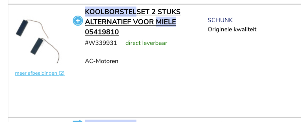

De schunk 5419810 ingekeken? Lijkt iets in die richting. Wel uiteinde met zware soldeerbout op koolhouder vast solderen
WPC, je doet er veel te lang over. Als ik zo mitsen en maren overwoog zonder actie dan repareerde ik nooit wat.
Hiero: https://nl.aliexpress.com/item/1005007669723692.html?spm=a2g0o.product…
Ook 6 x 11, lekker er in zetten en gaan met die banaan voor die rottige €2,40. Kijk maar waar het schip strand.

Goed: de 'oude' Miele C3 opnieuw uit elkaar en de koolborstels weer goed bekeken. Via AliExpress een setje nieuwe gehaald. Tenminste: zoveel als mogelijk gelijk aan wat ik had en dan vooral qua maatvoering.
Na ontvangst de draadjes van de koolborstels geprobeerd los te solderen uit de behuizing (zowel bij de bestaande, als bij het vervangende setje). Dat mislukte grandioos
Met de kniptang was het zo gebeurt. De verbindingsdraadjes van zowel de oude als nieuwe koolborstels zo ver mogelijk van de koolborstel afgeknipt. Met de soldeerbout de nieuwe aan de oude behuizing gesoldeerd en voila: dat werkt!
