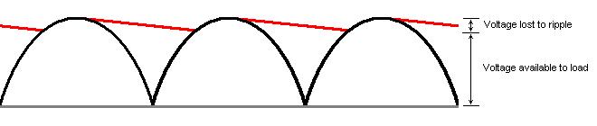

In de gelijkrichter(diode's) word kennelijk wisselstroom omgezet naar pulserende gelijkstroom alleen behandel je dat nou als gelijk of wisselstroom. Heeft deze pulserende gelijkstroom gewoon een fase, nul en ground ? Als je componenten in de versterker wil meten doe je dat dan tussen de fase en de nul of de fase en de gezamenlijke ground (als gelijkstroom)? Of is dat wisselend of je spanning (volt) of stroom (ampere) wilt meten ?
Als ik het een beetje begrepen heb werkt weerstand 3709 als limiet instelling voor de stroom over de emmitor --> collector. Weerstand 3324 zou de instelling voor de Bias stroom moeten zijn zodat er (versterkte) stroom gaat lopen over de e->C. Er zit ook een potmeter (3327) in de buurt alleen die zit aan de AFC coupling geschakeld. Daarnaast is 2709 leeg, zou daar geen condensator moeten zitten ?
Tot de bufferelco's heb je een pulserende gelijkstroom, dit komt door het bijladen van de elco's. Het resultaat is een redelijk afgevlakte gelijkspanning.
Nee, dat staat er helemaal los van. Na gelijkrichting refereer en meet je alles tov een (meestal gemeenschappelijke) massa.

De buffer elco's die maken die pulserende gelijkstroom dus vlak, en die pulserende gelijkstroom is tussen de 0 en x+ volts?. De massa aan het kaal metaal is ook erg handig als je allemaal retour leidingen moet leggen had ik er nog minder van begrepen.

De laadstroom naar de bufferelco's is afhankelijk van wat er door de versterker uit die elco's wordt getrokken. Bij een lichte belasting loopt er een lage stroom, bij een zware belasting meer. Dit bijladen gebeurt 100 keer per seconde bij een netfrequentie van 100Hz en dubbelzijdige gelijkrichting.
Over de elco's zal je ook een rimpelspanning in hetzelfde ritme meten, waarbij de amplitude van de rimpel afhankelijk is van de belasting( meer stroom, meer rimpelspanning).
http://waynestegall.com/audio/images/ripple-graph.jpg
De meeste versterker zijn erg ongevoelig voor deze rimpel, daarom hoor je die ook niet. Behalve bij zeer gevoelige ingangen en asymetrische voorversterkers, dan gebruikt men nog een spanningsstabilisator om die rimpel tot een minimum te beperken.
