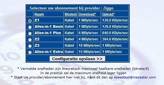

speedtest.nl werkt al jaaaaren niet zoals het hoort.
.nl
.net
Mijn dank, weet ik nu zeker dat wat ik al langer vermoedde.
evdweele
Op 12 juli 2018 22:50:20 schreef evdweele:
@TS

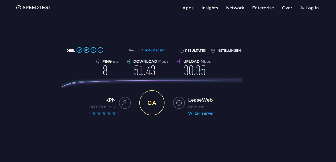

Jouw uploadsnelheid vind ik erg laag als ik met mijn eigen test vergelijk.
Op 13 juli 2018 09:49:54 schreef Max1966:
Ik heb (nog steeds) een KPN basis / instap abonnement en ik heb begrepen dat deze waardes / snelheden daarbij horen op het koper in mijn wijk.
Ik heb het nog even nagekeken. Met mijn abonnement zou ik ook een uploadsnelheid van maximaal 5 Mbps moeten halen.
Of die 26 Mbps die de test laat zien klopt niet, of er staat bij KPN een instelling verkeerd waardoor ik meer krijg.
Belangrijk vind ik het niet. Of iets uploaden nu 1 minuut duurt of 1 dag maakt me niet uit.
Op 13 juli 2018 09:53:41 schreef Sine:
Speedtest loopt een jaartje of 10 achter.
Als ik een test doe krijg ik een melding 'Limiet overschreden' :)
Snap niet dat zo'n website nog steeds in de lucht is...

De test op speedtest.nl wordt veel te snel gedaan / met een veel te kleine hoeveelheid data. Dat kan domweg geen betrouwbaar resultaat opleveren.
die van speedtest.net werkt beter, je kunt ook een andere server nemen..

Een upload snelheid van 30 Mbps.....waar ik eerst tegen de 2 Mbps zat. ;-)
