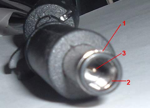

die staafkjes NIET eruit slopen.
uw power stekker heeft namelijk 3 aansluitingen.
de centerpin, het binnenste van de ring en het buitenste van die ring.
hoop dat deze foto werkt
1 en 2 zijn de spanning
3 is de controlepin voor de lader te detecteren(model en merk).
die ronde bus is dus 2 verschillende metalen in elkaar geschoven met een klein stukje plastiek tussen (het zwarte voorste). die 4 staafjes zijn volgens mij zelf u + aansluiting, en de buitenkant de massa.

Op 27 augustus 2014 21:16:33 schreef fcapri:
die staafkjes NIET eruit slopen.uw power stekker heeft namelijk 3 aansluitingen.
[[url=httpdia.com/show_image.php?id=241]afbeelding[/url]]
die ronde bus is dus 2 verschillende metalen in elkaar geschoven met een klein stukje plastiek tussen (het zwarte voorste). die 4 staafjes zijn volgens mij zelf u + aansluiting, en de buitenkant de massa.en ivm dat plastiek. het voorste stukje van een balpen, stukje van een hard zuigrietje, ...
