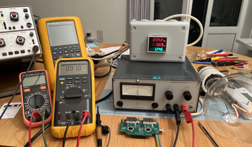

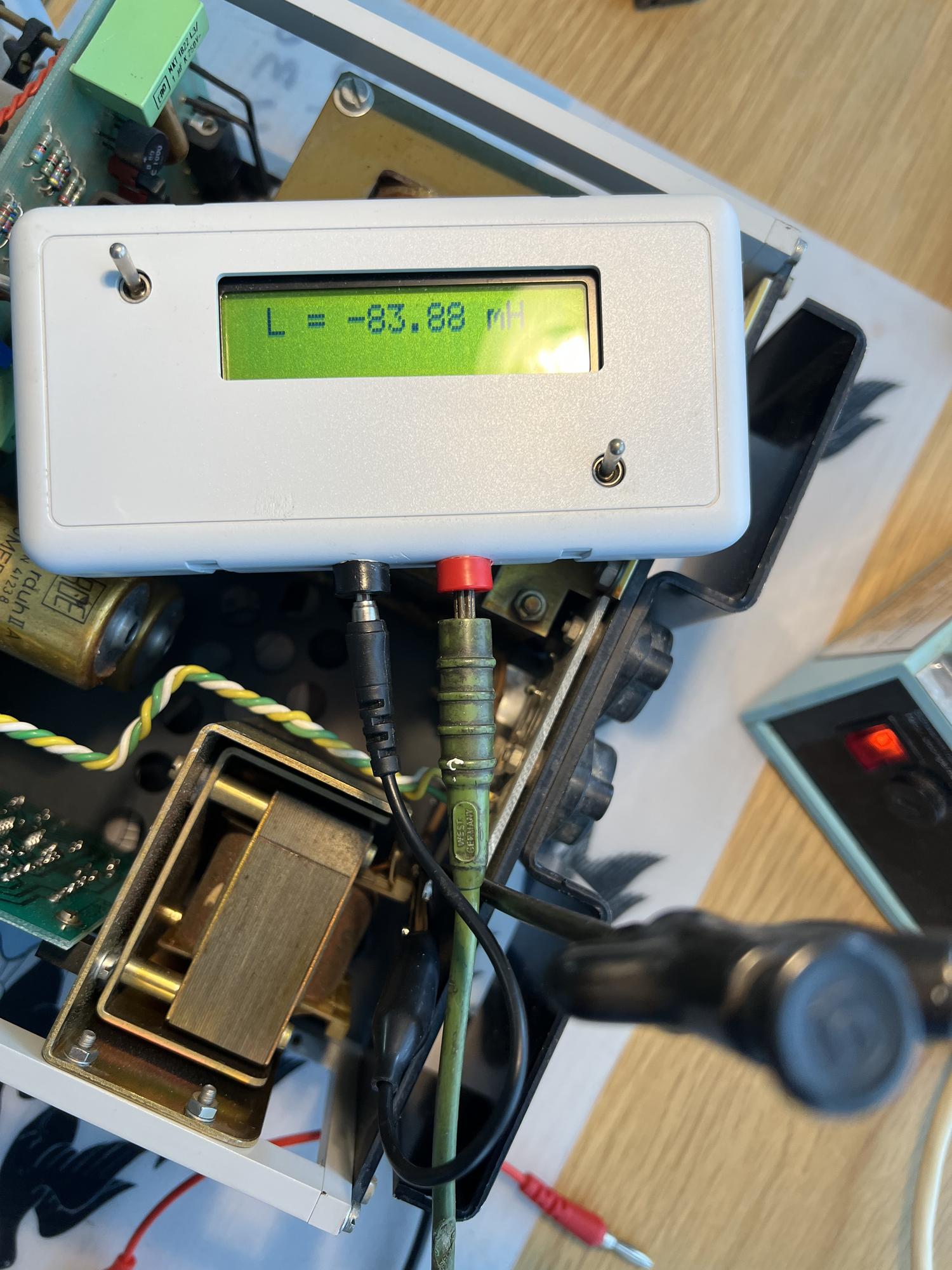

Door "rammelende" metingen kwam ik er snel achter, dat meerdere type/merken connectoren niet zo goed zijn als men/ik graag denkt!
Laten we beginnen op het DC niveau, de banaan stekker, laat ik zeggen dat 90% bagger is.
Wat allemaal er mis mee kan zijn laat zich wel raden.
Ben je bezig met precisie metingen, dan moet je er voor zorgen dat je banaan stekkeers schoon zijn en natuurlijk ook de bussen waarin je ze steekt ook schoon zijn.
Alles boven zeg de 5.5 Digit meters is dat zinvol om daar rekening mee te houden.
Ook moet je de de + en de - kabels twisten, dit voor de EMC en om er voor te zorgen dat de temperatuur zo goed mogelijk gelijk is.
Gebruik ook zo kort mogelijke kabels met vergulde stekkers, de echte en geen China rommel.
Bij bepaalde metingen gebruik ik een paartje uit een netwerkkabel, zonder banaan stekker en vastgezet in de bussen met een wattestokje.
Oja, natuurlijk het koper van de draden die ik in de bussen steek eerst met IPA schoongemaakt en ook weer de banaan busssen in het meetinstrument.
Doe je niet aan precisie, maar zit je in een enigsins "vuile" omgeving zoals auto en of industrie,
dan zal je er ook aandacht aan moeten besteden wil je jezelf niet in de maling nemen door b.v. de hoge overgang weerstand van je meetsetup.

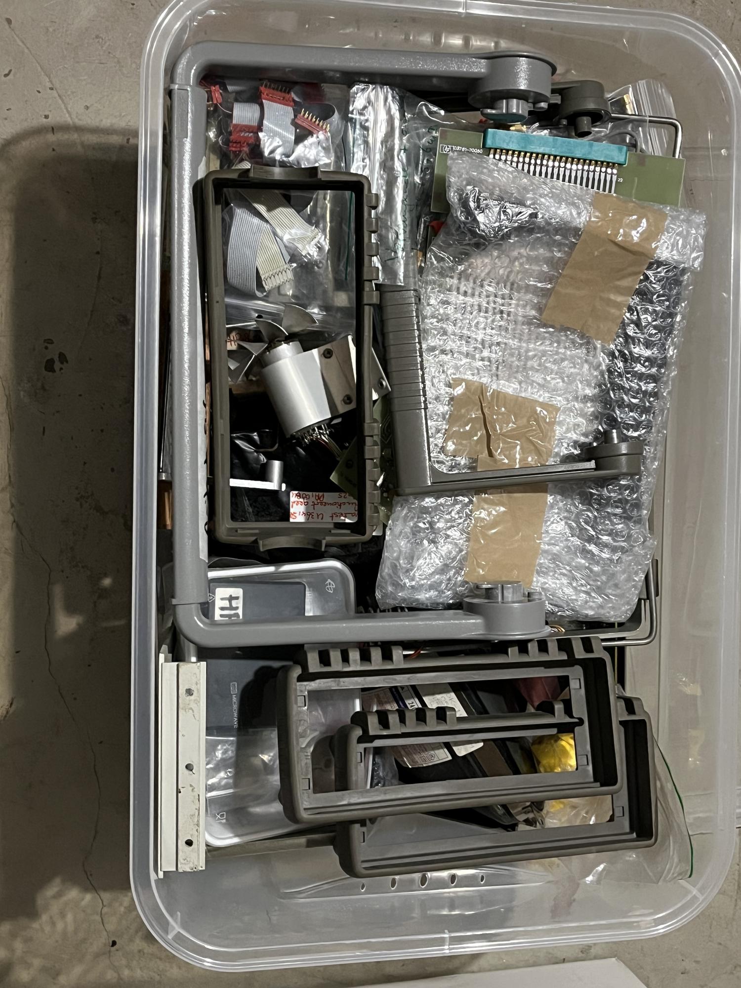

Beste Wilco,
ik heb nog een paar APC verlopen die ik niet meer gebruik.
Zie de foto.
Prijs komen we wel uit.

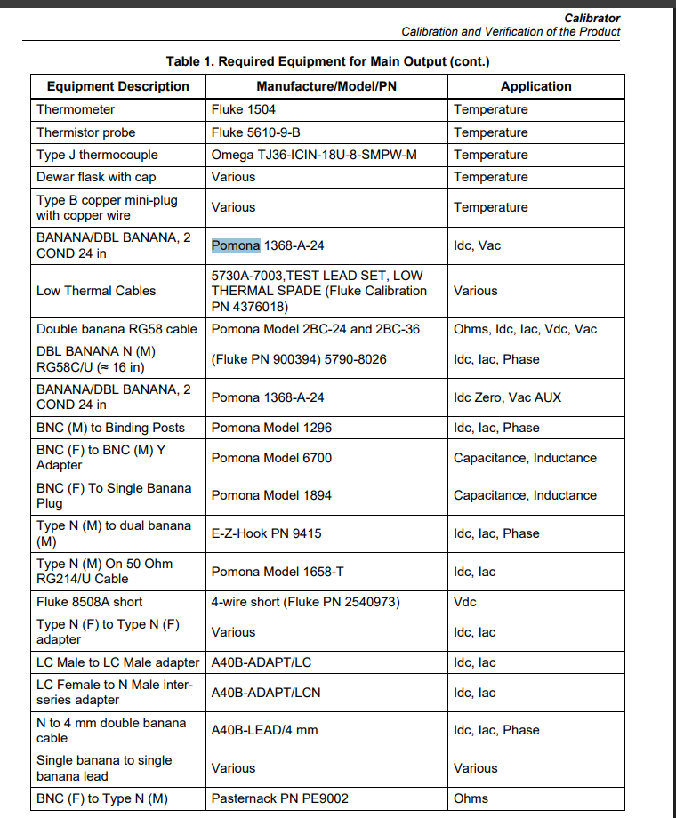

Hi,Door "rammelende" metingen kwam ik er snel achter, dat meerdere type/merken connectoren niet zo goed zijn als men/ik graag denkt!
Wij gebruiken in ons kalibratielabo, op voorschrift van fluke, onder andere kabeltjes van Pomona (2BC-24) voor kritische metingen. Wij kalibreren meters tot en met 6,5 digits.
hier onder de manual van een kalibrator waarin fluke verwijst naar Pomona snoeren:
https://media.fluke.com/76402298-7fe5-44a9-b539-b2ce0001cc80_original%…?
