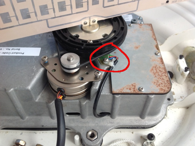

In rood omcirceld is het sensortje wat de "nulpositie" detecteert.
Zet je hem aan, moet de motor gaan draaien voor enige tijd voordat ie stopt met de foutmelding. Draait de motor voor de foutmelding niet, dan is de sturing van de motor kapot.

Het eerste wat me opvalt is dat de stappenmotor met een gewoon snaartje de antenne aandrijft; daarmee is duidelijk dat de positie van de stappenmotor niet gebruikt wordt om de positie van de antenne te bepalen, want dan hadden ze daar een tandriem of tandwiel overbrenging voor moeten gebruiken. Het ligt nogal voor de hand dat het kleine printje dat half onder het zwarte snaarwiel zit voor de feedback moet zorgen. De 3 draden (blauw, rood, groen) suggereren een enkele hall sensor (2 draden voor de voeding en 1 voor het signaal), maar dat is een beetje een gok. Dan is ook nog de vraag hoeveel pulsen dat ding per omwenteling zou geven; ik zou denken dat het maar 1 puls per omwenteling is, waarmee de positie bekend is, en de snelheid varieerd zo weinig dat je waarsschijnlijk prima wegkomt met de metingen van de vorige omwenteling.
Je zou kunnen proberen wat er gebeurd als je het motortje aan een externe driver hangt, of de antenne op een andere manier zou aandrijven.

@REW: of iets heel anders, waardoor het ding nooit zover komt dat hij de motor aanzet. Hoewel het natuurlijk goed mogelijk is dat het wel met de aansturing van de motor te maken heeft, lijkt het me ook wel handig om daar niet blind op te staren. Het lastige is natuurlijk dat we niet weten aan welke voorwaarden moet worden voldaan om op dat punt te komen.

Het kan natuurlijk ook een ashoekdecoder zijn met een optische sensor. (kan natuurlijk niet met drie draden plus massa
). Dat is heel wat nauwkeuriger dan een puls per omwenteling.Die Een ashoekodecoder kan samen met een teller die de hf-pulsen telt heel wat informatie aan het display verschaffen, die door een processor verwerkt kan worden.

De 3 draden (blauw, rood, groen) suggereren een enkele hall sensor (2 draden voor de voeding en 1 voor het signaal), maar dat is een beetje een gok. Dan is ook nog de vraag hoeveel pulsen dat ding per omwenteling zou geven; ik zou denken dat het maar 1 puls per omwenteling is, waarmee de positie bekend is, en de snelheid varieert zo weinig dat je waarschijnlijk prima wegkomt met de metingen van de vorige omwenteling.
Helemaal mee eens.

Njm3517 naast de witte connector is een de stappenmotorsturing. En de 4 diodes boven de witte connector moet je ook even nameten op sluiting.
Hier heb je de datasheet van de driver:
http://www.google.nl/url?sa=t&rct=j&q=&esrc=s&source=w…
