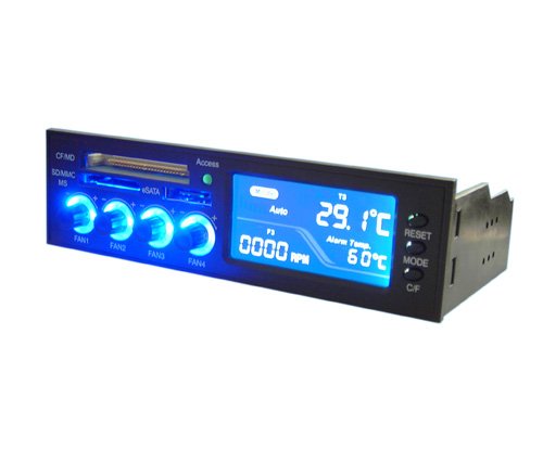

Over de controller, wat denk je van zoiets ? http://www.ebay.com/itm/12V-30W-3-5-Bay-Panel-4-Ways-4-Pins-High-Speed…
Kant en klaar, alleen even de voeding aan een 12v adapter knopen.
Of naar de autosloop een potmeter van het dashboard verlichting
in de pc wereld hebben ze zo een dingen, en kosten nog geen 30€
dan heb je 4 temperatuursensoren en 4 regelbare fans

Dank u,
@joopv, dat bedoelde ik inderdaad, die potmetertjes gaan dus terug.
@diebobo en @feapri, dank, ik denk dat ik voor zoiets ga, simpel en gemakkelijk af te werken.
De motorregeling ziet er ook uit als een goede optie, maar is meer werk, ook om het netjes af te werken.
ipv de 40 mm zal ik voor 80 mm gaan als dat kwa geluid echt zoveel verschil maakt. groter heeft geen zin omdat de ventilatiestroken waar zo boven hangen toch maar 4,5 cm breed zijn.

goedenmiddag,
ik heb deze besteld en binnengekregen; https://www.conrad.nl/nl/akasa-ventilatorcontroller-1332-cm-525-791451…
en ik heb een vraagje over de aansluiting op de voeding. de voedingskabel heeft namelijk een rood, een geel(die ik niet nodig heb) en twee zwarte draadjes. welke moet ik op de voeding aansluiten?
Als ik dat plaatje op de conrad-site zo bekijk, haalt ie de voeding van de molex (en zijn contra). Die steek je gewoon op een molex die ergens in je PC hangt.
ik ga hem niet op mijn PC aansluiten. maar op een gewone 12 volt dc voeding.
