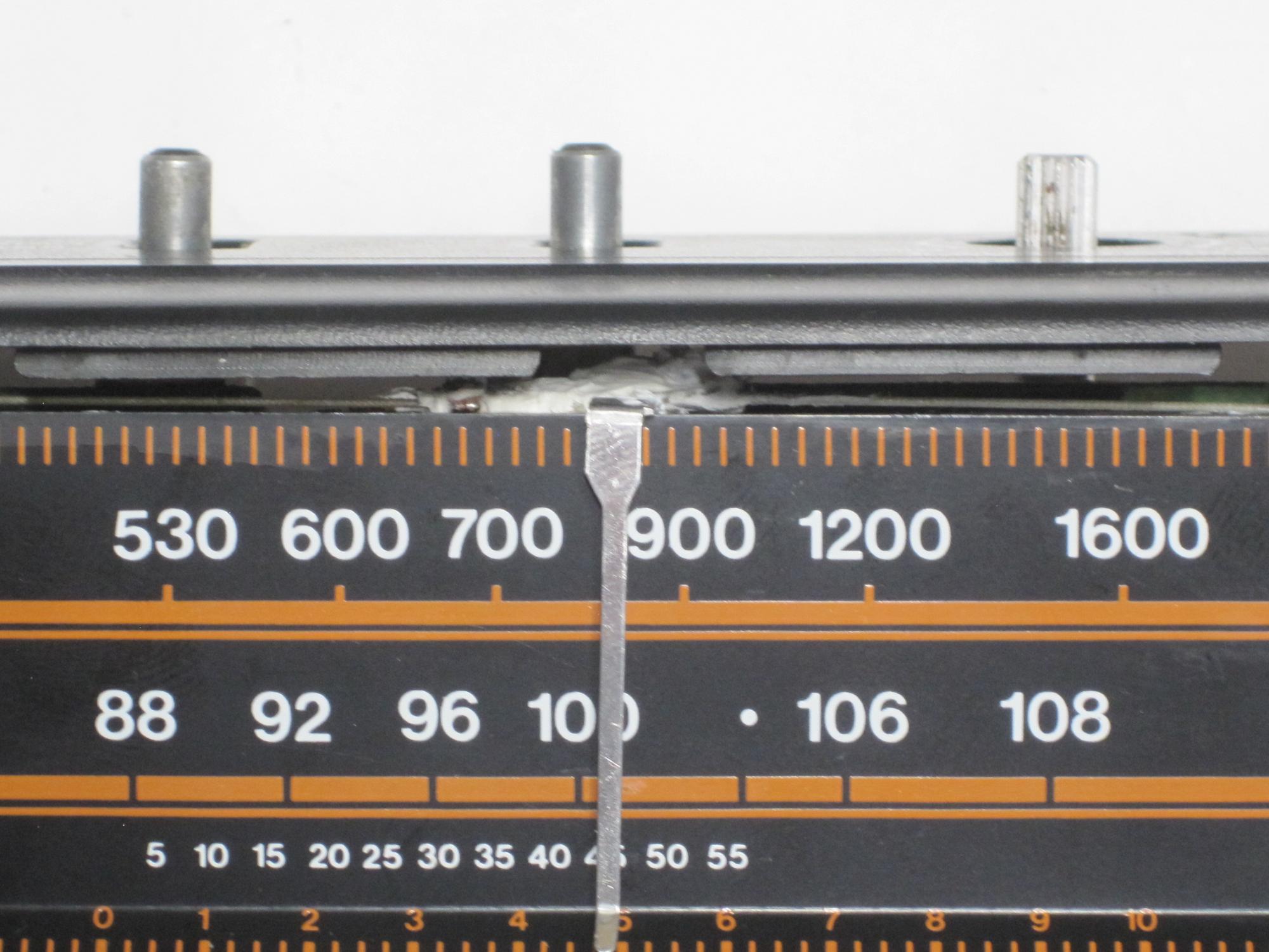

Aaaaah een klodder soldeer op je meter... Heb ik ook al meerdere keren gehad.
Ik heb ook zo'n analoge Philips meter als Erik heeft, maar dan volgens mij een stapje nieuwer en zonder die polariteitsindicator. Made in india (ja echt! Dat is ook een reden waarom ik 'm nog steeds heb!) van zeer breekbaar plastic. Interessant is om te zien dat ze allemaal andere vormen condensatortjes en weerstandjes gebruiken dan we hier van de Europese philipsen zien. Een deel is uiteraard ook hetzelfde.
Heb hier nog een keer een stuk plastic voor voor het meetinstrument van iemand overgenomen, dat ik vervolgens nog op maat moest maken omdat de vorm een fractie anders was, en daarna het ding eigenlijk maar weinig gebruikt omdat ie onvoorspelbare nukken heeft. Hij stond op de nominatie om naar de kringloop te gaan met de sticker 'voor hobbyist' maar nu lijkt ie het weer te doen, in ieder geval voor alle gelijkspanning/stroom/weerstandbereiken. De beveiliging doet het ook, ook al is nu plotseling het lampje daarvan doorgebrand.
Met uitzondering van het breekplastic lijkt het merendeel van mijn problemen te komen door vochtige opslag. Heel veel dingen zijn wat gecorrodeerd. De beveiligingresetschakelaar viel letterlijk helemaal uit elkaar, daar heb ik nog een andere schakelaar voor op maat gemaakt.
De dingen die je soms doet om die ouwe meuk werkend te houden...

nonius
De grootste uitdaging was het terug bevestigen van de afstemaanwijzer aan het afstemkoordje; bij de reparatie-onder-garantie was hierbij destijds al een stukje van de bevestiging afgebroken. Men had dat opgelost met wat kit. Heb dezelfde oplossing gehanteerd: een beetje goede montagekit. Niet mooi of elegant (sowieso zie je er niets van als gebruiker), maar functioneel. Met de meetzender werd vastgesteld dat de naald ook weer op het juiste plekje van het koord kwam te zitten zodat de aflezing correct is.
De aandrijfriem van het cassettedeck werd vernieuwd en de koppen, capstan en aandrukrol gereinigd. Daarna alles weer licht gesmeerd.
Na alles terug in elkaar zetten speelt hij weer prima, net als vroeger. De antenne is niet de originele, die is decennia geleden afgebroken en toen vervangen door een ander exemplaar uit de rommeldoos.
