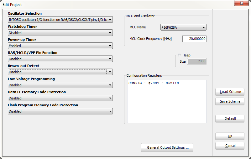

Beste,
Ik krijg mijn PIC16f628a niet geprogrameerd met MircoC.
ik heb geprobeerd met Proton-IDE, hier krijg ik makkelijk een ledje aan en uit.
Maar ik wou nu verder gaan met MicroC.
dit is mijn programma:
void main() {
TRISA = 0; // 0=output -- 1=input
TRISB = 0; // 0=output -- 1=input
PORTA = 0;
PORTB = 0;
while(1){
PORTA = 255;//~PORTA;
PORTB = 255;//~PORTB;
delay_ms(500);
}Als ik dit inlaad zegt bumblebee dat alles goed is gegaan (Zelfde als bij proton). alleen blijven mijn uitgangen laag.
ik heb ook al geprobeerd om #include "16f628a.h" in het begin toe te voegen, alleen pakt hij dit niet met complile.
ik gebruik een Xwisp om te programeren en hier lijkt me niks mis mee omdat dit wel werkt met proton.
de led staat op de zelfde plaats als bij proton, en ik heb geen occilator gebruikt.
welke richting moet ik kijken om mijn fout te vinden?
***SOLVED*** Project settings interne ossiclator zat niet goed.
Wel goede pin voor led gebruikt? (niet alle pinnen zijn default digitaal)
Staan de config fuses goed in de Project settings?
Beste arco, Led staat op RB3, hier stond hij ook op met proton, dus hij staat goed vermoed ik.
bij de project settings staat de device naam op p16f628a.
build type staat op release,
Debugger staat op software
Geen ossilator gebruikt.
en ik zie mijn hex file veranderen als ik de code aanpas.
moet ik die Include invoegen of niet?

Bedankt arco en hadv voor de snelle reactie
