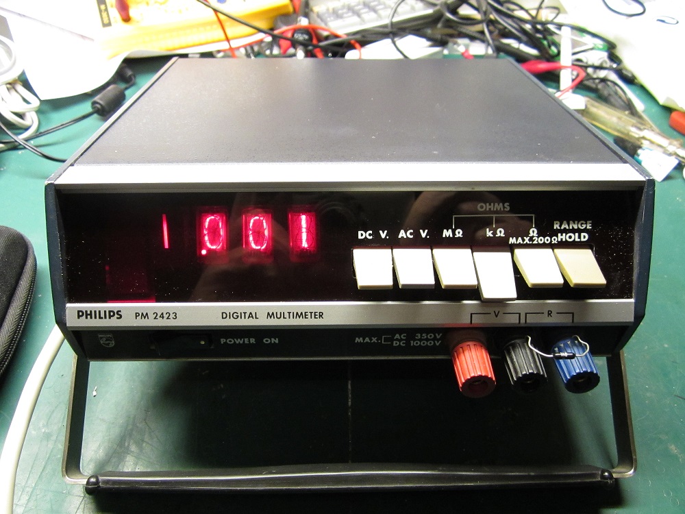

Ik heb mijn PM2423 weer eens te voorschijn gehaald, had die een jaartje terug gereviseerd en goed werkend weggezet.
Alles werkt nog steeds goed, behalve de uitlezing. Die bestaat uit een 10kHz counter die gestopt wordt en dan naar het display gestuurd.
Helaas blijft de counter continu rondlopen, met de displays aan. (je ziet dus alleen een paar oranje vlekken door de rondtollende cijfers)
Iemand dit al eens bij de hand gehad?
Tevens zit de meter vol met (nogal) exotische 2SC269 en NF510 transistoren, waar ik geen datasheet van kan vinden, mocht iemand een datasheet weten of hebben...
