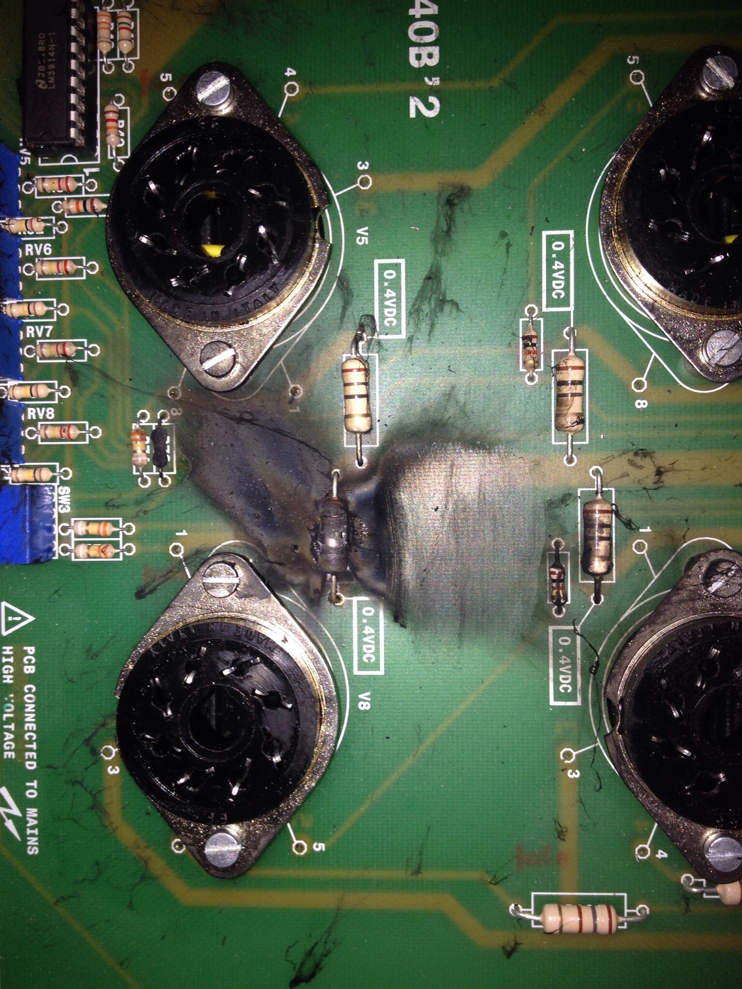

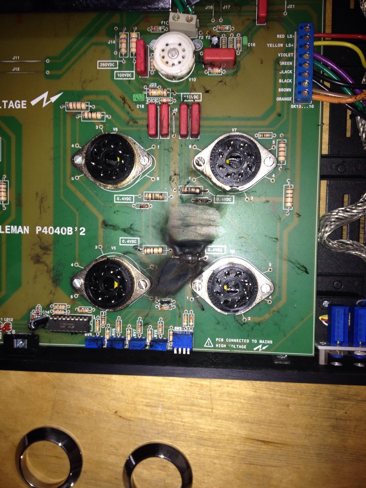

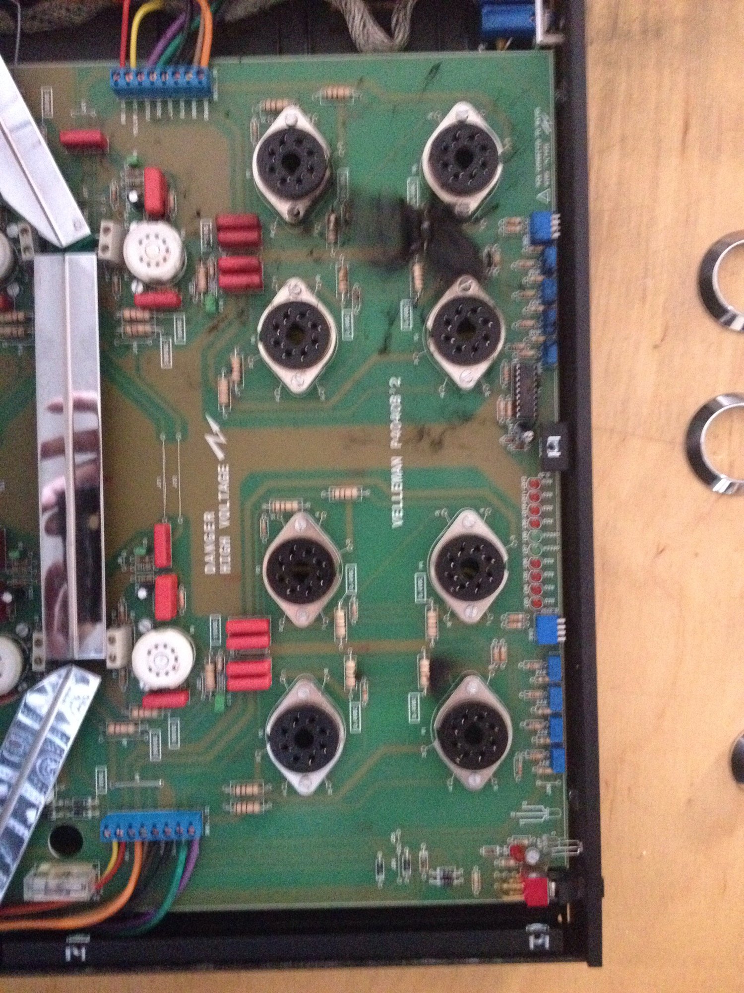

Ik ben op zoek naar iemand die mij ( in Leeuwarden) wil en kan helpen met de reparatie van mijn buizenversterker. (Velleman k4040) Ikzelf kan ivm lichamelijke beperking niet in de versterker solderen en dergelijke.

Leeuwarden is niet zo'n probleem , alleen met buizen ben ik niets , zo ander de TS graag helpen, kennende zijn situatie. Zowieso respect wat je allemaal nog wel lukt !
Ja, die is nog wel te fiksen. Die zwartigheid eerst allemaal goed weghalen met een spuitbus print cleaner o.i.d.

Kijk, daar word het niet moeilijker van. Nu nog iemand die mij kan en wil helpen met het soldeerwerk en het afregelen. De documentatie is uiteraard aanwezig.
Met alleen een spuitbus kom je er denk ik niet, een glasvezelborstel komt hier goed van pas!
En opzoek naar de oorzaak, ik verwacht niet dat met alleen een nieuw weerstandje de boel gefixt is.

Het is een kathode weerstand. De desbetreffende EL34 zal zijn gaan hemelen.
